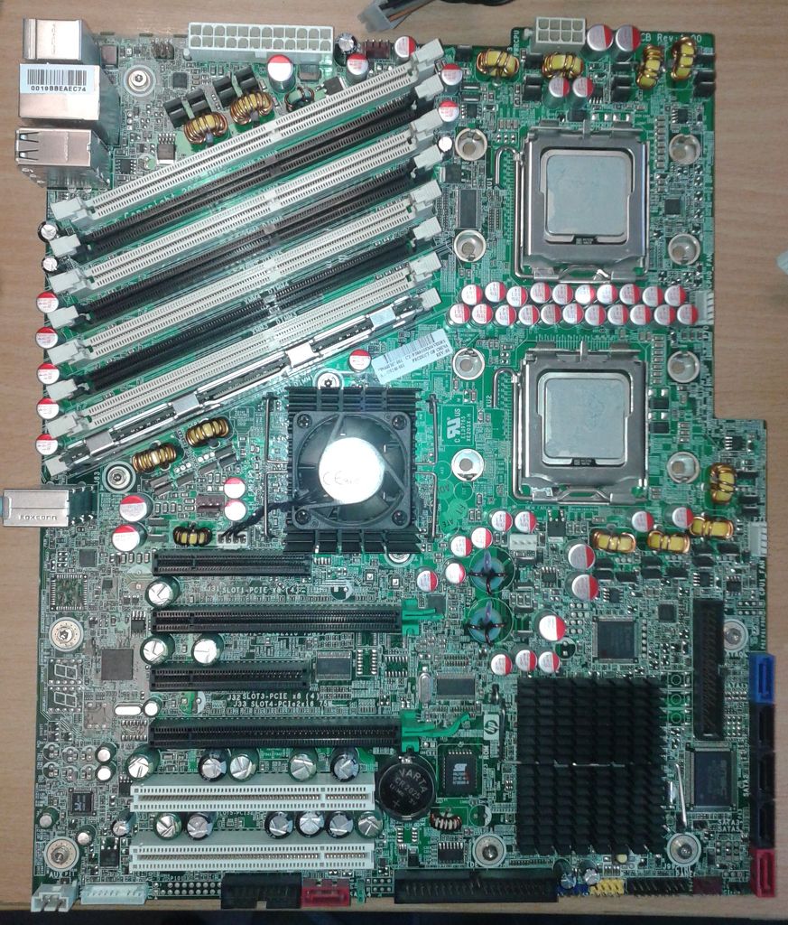

Adott egy alaplap, mely tápra kapcsoláskor elindulna, de megáll. A ventilátorok megmozdulnak, de a táp szakít. 2 LED visszajelzés, amire azt írja a HP, hogy ventilátor vezérlés. Cserélve voltak, nem hozott sikert. Látszólag nem látok púpos kondenzátort. Melyik felelhet vajon ezért a feladatkörért ? A hozzászólás módosítva: Aug 14, 2014
Szerintem ne igy indulj el. Siman meregesd vegig testhez kepest az osszes fojtot/tekercset aztan ahol nagyon gyanusan alacsony az ellenallas (zarlat kozeli ertek 1-2-3Ohm) akkor azon a vonalon indulj el. Testhez kepest nezegesd a kulonbozo tapvonalakat. Valahol lesz ott egy nagy zarlat szerintem. Ha a vantillator vezerlessel lenne baj akkor az Ohmikus vizsgalattal biztos, hogy kitudod deriteni. De szerintem nem errol lesz szo.
Ezek a kondik nem fognakmar ugy puposodni mint a regiek. Ellenben van belule annyi a lapon, hogy semmikeppen nem szabad kizarni, hogy lehet koztuk hibas. De ezt azert egesz jol ki lehet merni. Mivel errol a laprol nem hiszem, hogy konnyu lenne schematikus rajzot szerzni igy azt mondom, hogy ezek utan a meresek utan ha nem derul ki akkor csakis akkor kuzdjel vele ha megeri. Ez melyik HP server/workstationban volt? A hozzászólás módosítva: Aug 14, 2014
Ugye nem így indítottad volna el? PWM-es ventiket tettél rá? Korábban működött? Nem zárlatos véletlenül az alaplap valamelyik része? Én már jártam úgy, hogy a déli híd zárlatosodott be és emiatt hasonló jelenségeket produkált egy másik fajta alaplap.
Én gyanakodnék a tápra is... Ha ez egy rackbe szerelhető "lapos" szerver, szerintem simán lehet táphibás is, amennyit ezek mennek. Így megnézve egész jó cucc, SATA-s és ha jól látom ez Xeonos, vagy olyasmi, nem egy olcsó játék. (lehet hogy tévedek). Ezek solid kondik, 10évet szerintem ki kéne bÍrniuk de amint tomipap emlÍtette, lehet köztük hibás.
Szerintem ez inkabb workstation lap. XW6600-bol vagy ilyesmi. Nem mai darab DDR2 ram stb. Ma mar nem tul ertekes dolog. A komplett workstation ara lehet kb 40.000Ft. Aramtemeto...
