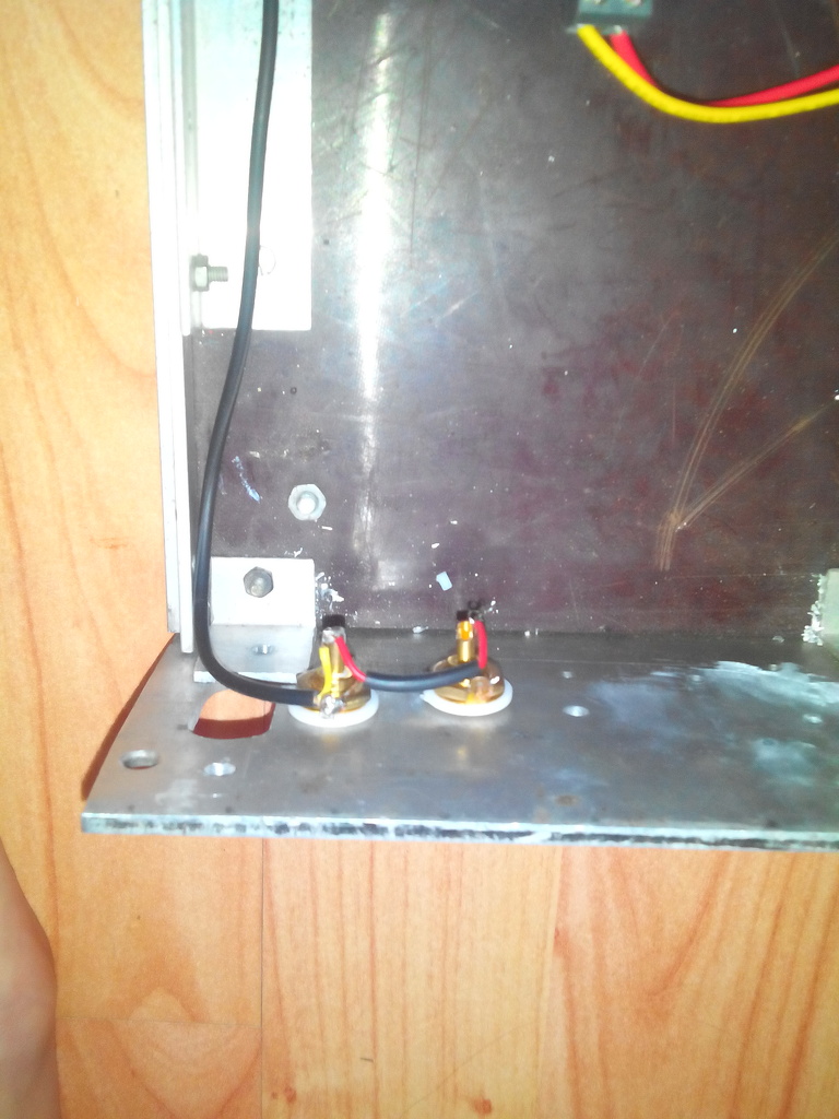

(#) sonny007 válasza reloop hozzászólására (») Aug 14, 2014 /
Napokban próbálok árnyékolt vezetéket szerezni és újra kábelezni. De remélhetőleg sikerrel mert ez már a 3. kábelezésem lesz.
Így néz ki a panel eleje, és hangerőszabályzó potmétere.

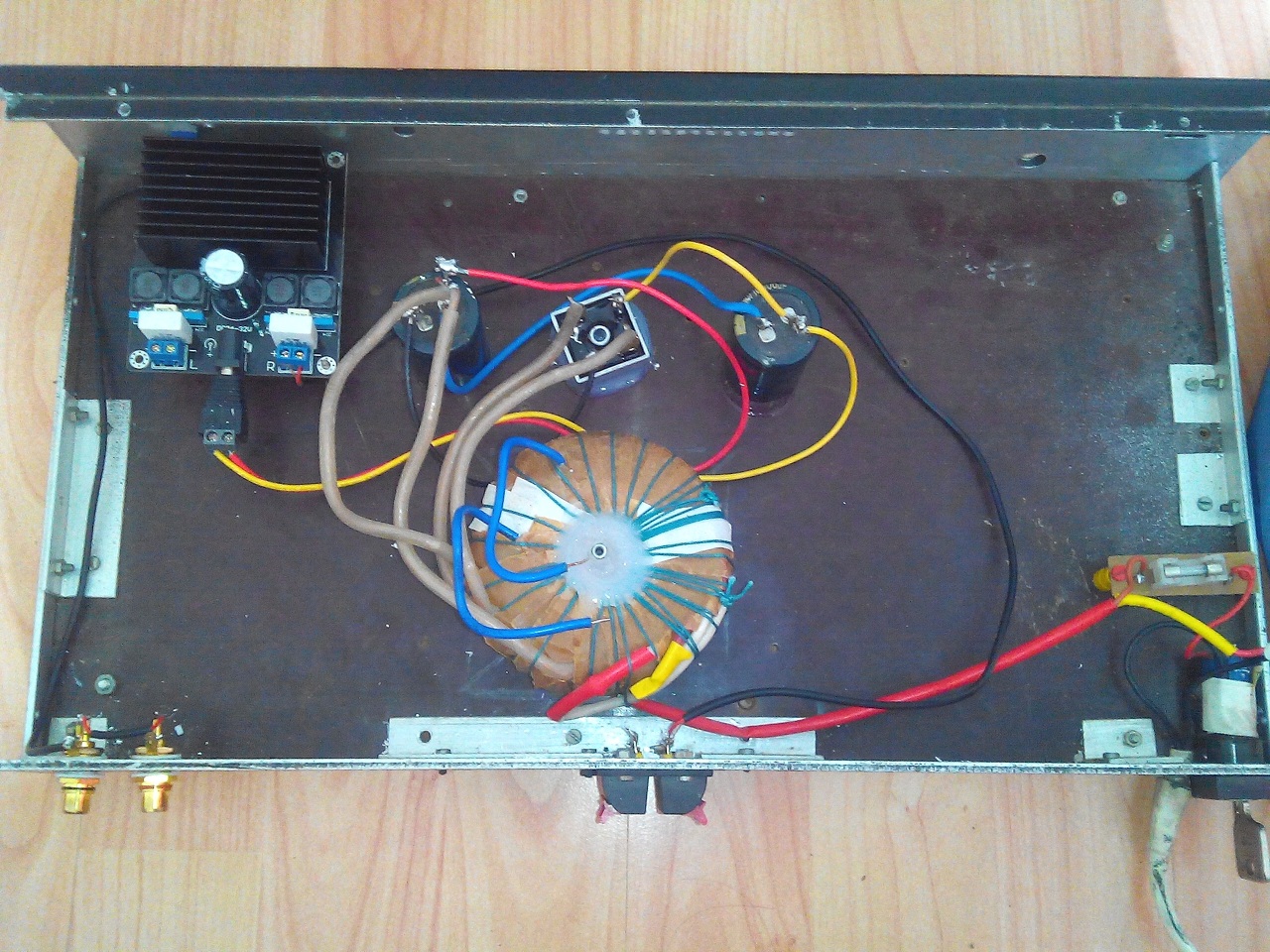

(#) sonny007 válasza reloop hozzászólására (») Aug 15, 2014 /
Elkészítettem a képeket.
A panelemen bemenethez 2db szál megy ezt vezettem az RCA-ból a panelhez. A 2db RCA csatlakozót a megfelelő polaritással áthidaltam a 4db bemenet hiányában így tudtam megoldani. Középső csatlakozónál a test azt összekötöttem kondenzátoron lévő testtel.
(#) lukacsp válasza sonny007 hozzászólására (») Aug 15, 2014 /
Több kérdésem is felmerült ahogy a képeket nézegettem.
Ez egy sztereó erősítőnek tűnik. Miért csak a "R" feliratú azaz "jobb" oldali hangszóró kimenetet kötötted be? Miért közösítetted a két bemeneti RCA-t? (Egyik a bal, másik a jobb oldali vonali jelet kéne fogadja.)
Hangszóró kimenetet úgy látom vékony árnyékolt kábellel kötötted, az nem túl nyerő. Inkább olyasmivel kéne kötni, amivel a tápkábeleket.
A tápon azt látom, hogy szimmetrikus tápnak van kötve, az erősítőnek viszont csak szimpla táp kell. Jól gondolom?
(#) sonny007 válasza lukacsp hozzászólására (») Aug 15, 2014 /
„Miért csak a "R" feliratú azaz "jobb" oldali hangszóró kimenetet kötötted be?”
Azért, mert előbb ha az egyik oldal már jó, és nincs brumm,búgás zúgás utána szerettem volna nekilátni a másik oldalnak.
„Miért közösítetted a két bemeneti RCA-t? (Egyik a bal, másik a jobb oldali vonali jelet kéne fogadja.)”
Tudtommal az RCA-nak, hogy szóljon 2db csatlakozási pont kell, az előző posztomnál látszódik, hogy a panelen csak 3db bemenethez való csatlakozás található. De akkor kérlek rajzal szemléltesd nekem, hogyan is kellene bekötnöm.
„Hangszóró kimenetet úgy látom vékony árnyékolt kábellel kötötted, az nem túl nyerő. Inkább olyasmivel kéne kötni, amivel a tápkábeleket.”
Átfogom kábelezni olyannal, mint a tápkábelek.
„A tápon azt látom, hogy szimmetrikus tápnak van kötve, az erősítőnek viszont csak szimpla táp kell.”
Igen jól gondolod, talán ezt is máshogy kellene átkötnöm?! Ha igen kérlek ezt is szemléltesd nekem rajzal.

Látom már kaptál segítséget. A képről pont a lényeg maradt le, miként kötötted a jelet az erősítőhöz. A végfok panelen az a "+ test -", nem inkább a L GND R, azaz két csatorna bejövő jele és a közötte a test akarna lenni?
Írod: a középső csatlakozónál lévő testet összekötötted a kondenzátoron lévő testtel. Ez sajnos hiba volt, ha jól értelmezem a leírtakat.
De igazad van! Igen a kondi testel kötöttem össze. Remélhetőleg egy alkatrész se károsodott. Holnap bekötöm a PDF alapján az erősítőt. És irom sikerült-e

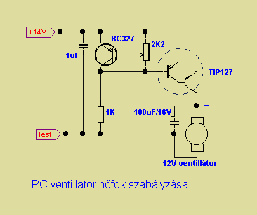

(#) csontom hozzászólása Aug 16, 2014 /
Sziasztok! Van egy JVC MX-77 erősítőm! A gond az, hogy szól, szól, már szinte tojást lehet rajta sütni, olyan meleg, de a ventillátor nem indul benne be. A ventillátor működik. Kipróbáltam. Egyszerűen nem indítja be a ventillátort. Direkt járatom majdnem maxon, hogy melegedjen, hátha beindul, de nem. Mi lehet a baj? Lehet, hogy direkt vár ilyen sokáig?
(#) Buvarruha válasza csontom hozzászólására (») Aug 16, 2014 /
Látom nem adod fel. Lehetséges, hogy tönkre ment a vezérlője, vagy a temisztor ami a hőt érzékeli le is esett a hűtőbordáról. Nézz bele, keress kontakthibákat, hibás forrasztásokat. Keresd meg a ventilátor áramkörét, ellenőrizd a tranyókat stb.
(#) csontom válasza Buvarruha hozzászólására (») Aug 16, 2014 /
Már mindent megnéztem, mértem.. stb. Egyszerűen nem vezérli a ventillátort
(#) reloop válasza csontom hozzászólására (») Aug 16, 2014 /
Szia! Már azt hittem, hogy találtam hozzá rajzot, de mégse. Neked van esetleg?
Ha nem tudsz úrrá lenni felette építs külön szabályzót.
Válaszd le a termisztort éss melegítsd meg pákával, ha akkor sem indul el, akkor valami döglött. Ha tudsz mérd a hőmérsékletet 110°C fölé ne menj.

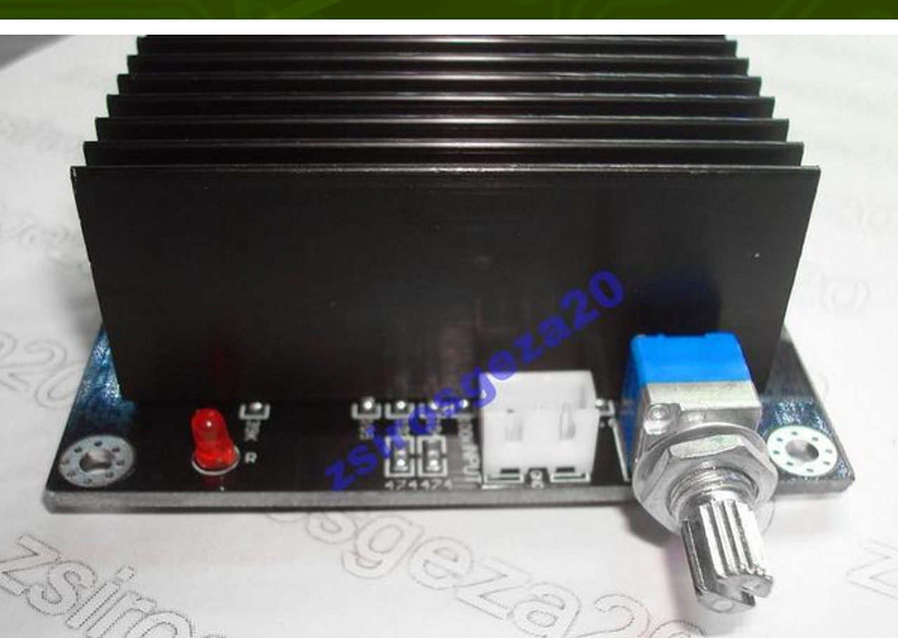

(#) feccus hozzászólása Aug 16, 2014 /
A napokban szert tettem 2db PA hang(fal)sugárzóra 350w/db-4ohm.
Szeretnék építeni nekik valami kis ütős erősítőt ami árban és időben is(munka miatt kevés idő),jól kivitelezhető,tudna valaki valamit ajánlani.
ui:Van egy tda7294-erőlködőm, de az egy kicsit kevésnek bizonyult hozzá
A hozzászólás módosítva: Aug 16, 2014
(#) Buvarruha válasza feccus hozzászólására (») Aug 16, 2014 /
Ilyesmit nem nagyon lehet olcsón csinálni, olyan kapcsolásokat keress ami +-65V környékéről megy.
(#) steelbird válasza feccus hozzászólására (») Aug 16, 2014 /
Ez megfelel?
Link
(#) Doncso válasza steelbird hozzászólására (») Aug 16, 2014 /
Szerinted ez tud 350w-ot 4-ohmon?
