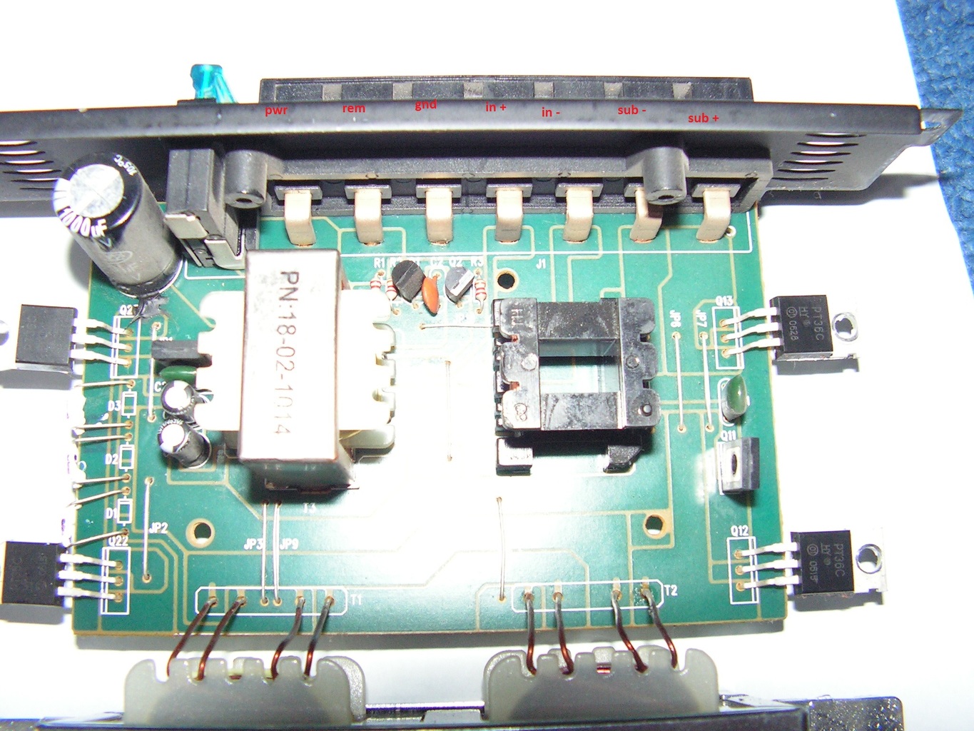

(#) Folditomi4487 hozzászólása Jan 14, 2015 /
Sziasztok. Ma szétkaptam a kis Boxxer BX 1065 erősítőmet, meglepően tapasztaltam, hogy pár ellenállás, fet és két nagy trafó van benne. Nem értem a működési elvet, minek az a két trafó bele?
Mellékeltem képet:
KÉP
Sajnos jobbat nem találtam.
Láthatod a panel alján, két trafó van.

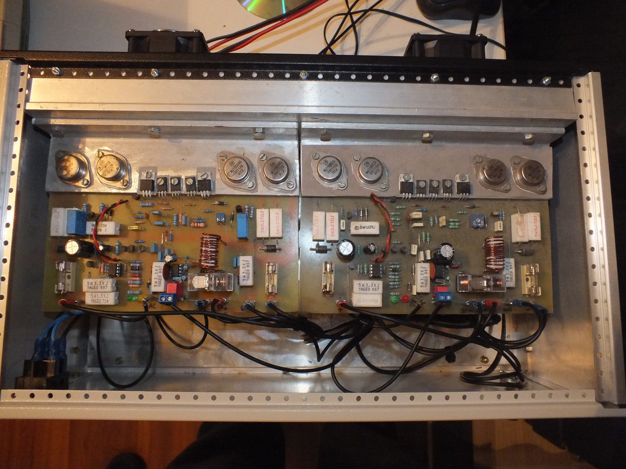

(#) Zosi hozzászólása Jan 14, 2015 /
Sziasztok! A PA300-as kapcsolásnál a végtranyók kasznijára kijött a teljes tápfesz. Kimeneten nincs semmi dc, szól is szépen meg minden, de gondolom ez nem normális reakció?!
(#) reloop válasza Zosi hozzászólására (») Jan 14, 2015 /
Szia! Az első mondat mit is jelent? A végtranzisztor kollektora természetes, hogy a táphoz kapcsolódik.
(#) Zosi válasza reloop hozzászólására (») Jan 14, 2015 /
Szia! Igen a kollektorra gondoltam. Nem tudom 68v DC a tápfeszem és nézegettem hogy melegszik először semmi aztán úgy áthúzott rajtam le is zsibbadtam. Asszonnyal ki próbáltattam ő hogy érzi neki egyáltalán nem ráz, aztán megint megfogtam megint oda csapott.

Ismerős a törvény villanyszerelő vagyok. Na de térjünk vissza erősítő témába. Szóval az 5w-os ellenállások nagyon melegszenek, de főleg a 3.3k meg az 1.5k ezek izzadnak rendesen mérni nem mértem mert nem jó a hőmérő zsinórom, de szerintem saccra 80-100 Cfok lehet. Hogyan lehetne ezt hűteni vagy kell vagy birja? Hány fokot birnak ki?
Azokat az 5W-os ellenállásokat hosszabbított lábbal forraszd be, hogy jól körül tudja járni a levegő. A rajtuk eső feszültségből és az ellenállásértékből utánaszámolhatsz mennyit fűtenek (P=U2/R), bizony csak 1W körüli a teljesítmény.
Szerk.: most látom a fotódon, még egymást is melegítik. A fél panel üres, ezek meg egymás hegyén-hátán? Tudom nem a Te hibád.
A hozzászólás módosítva: Jan 14, 2015
Igen elég szorosan vannak egymás mellett, de akkor majd veszek másikat és nem ültetem le a panelra hanem szét hajtom a lábait. Hány fokot birnak ezek kb?
Nyugodtan forrassz hozzá a lábához valami hasonló merevségű vezetéket. Ezek az ellenállások bírják a meleget, 100°C meg sem kottyan nekik.
Ha nem sajnálod az összkép elrontását, az egyiket beültetheted a forrasztási oldal felől, sokat javítana a helyzeten.
