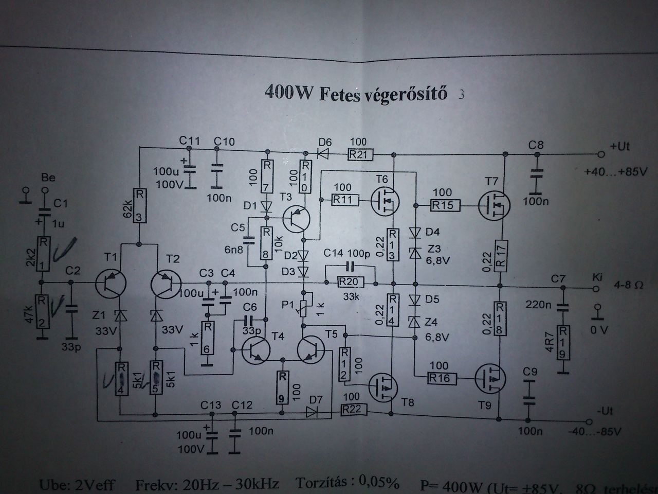

Átvezetés nincsen a borda és fetek közt,mindegyik fet helyesen van beültetve, a meghajtótranzisztorok is épek.
(#) djratnova válasza zotya1983 hozzászólására (») Jan 13, 2015 /
T1,T2-t és a 33V-os zénereket is ellenőrizd le.

(#) ozpecs hozzászólása Jan 13, 2015 /
És 40 V tápfeszültség alatt nem müködik helyesen

(#) ozpecs válasza zotya1983 hozzászólására (») Jan 13, 2015 /
Az simán kevés lehet neki, nekem se indult el nagyon kis feszültséggel de logikus is ha megnézed a rajzot.

(#) reloop válasza zotya1983 hozzászólására (») Jan 13, 2015 / 1
Csak össze kell zárni a 33V zenerek lábait, hogy ne essen rajtuk feszültség. A legfőbb az egészben, hogy ne felejtsd el visszaalakítani mielőtt a végleges tápfeszültségre kötöd.

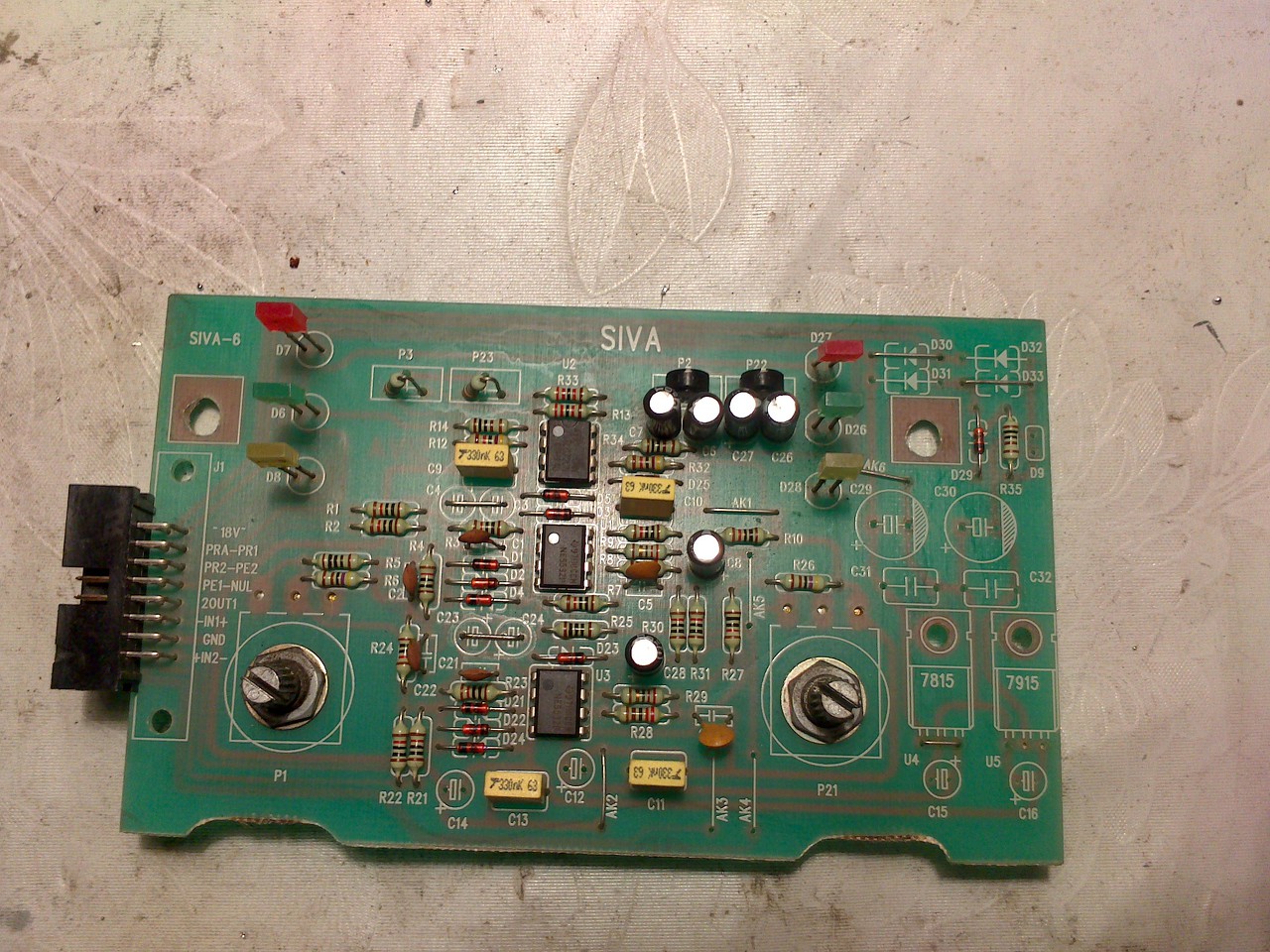

Már fel tettem ezt a kérdést a kapcsolási rajzot keresek nevezetű topikba is, de ott nem válaszolt senki, lehet nem láttak elegen, és ezert itt is fel teszem a kérdésem (remélem nem lesz baj érte?). Van nálam egy SIVA PPA 1200-as erősítő, amibe csúnyán bele piszkáltak, és nagyon kellene nekem a rajza hogy helyre tudjam hozni ezt a remek erősítőt. Ha valakinek meg van a SIVA-nak a rajza azt kérem tegye itt közzé. Köszönöm!

(#) reloop válasza voodoo hozzászólására (») Jan 13, 2015 /
Nézd csak a Zenerek szerepét! A rajtuk eső feszültség a T1, T2 melegedését hivatott csökkenteni ±70V tápfeszültségnél.
(#) Doncso válasza soos csaba hozzászólására (») Jan 13, 2015 /
Hali. Elektrotanyán megvan az 1600-as rajza, ugyanaz, csak a fetek vannak többen, meg a táp ugye.

(#) voodoo válasza reloop hozzászólására (») Jan 13, 2015 /
Értem, hogy mi a szerepe, csak az összefüggést nem, hogy alacsonyabb tápnál a kimenetre kiültesse (lásd jelen eset = féltáp) féltápját?
(#) reloop válasza voodoo hozzászólására (») Jan 13, 2015 / 1
A FET gate-et - vezérlő feszültség hiányában - a szivárgó áram téríthette a negatív táp irányába.

(#) ozpecs válasza voodoo hozzászólására (») Jan 13, 2015 /
Hogyne lenne, ha nagyon alacsony neki a tápfeszültség akkor a differenciálerősítő nem megfelelően müködik és azért van a baj, ha próbára kisebb feszültségről akarjuk müködtetni akkor ideiglenesen mellé kötünk pl egy egy 12V-os zenert, vagy ahogy írták rövidre zárjuk csak és kész...
Szóra sem érdemes, a bementi differenciálerősítő kollektor körében ritka a Zener mint a fehér holló, magas tápfeszültség esetén földelt bázisú tranzisztorral szokták a disszipációt megosztani, a szóban forgó topológia így nézne ki korrektül kimunkálva.

(#) soos csaba válasza Doncso hozzászólására (») Jan 13, 2015 /
Meg néztem az Elektortanyán de nem hasonlít a félépítése az PPA 1200-asra!
Nekem a teljes rajz kellene az erősítőről, bele értve itt az élőfokot is, és az alimentálását is!

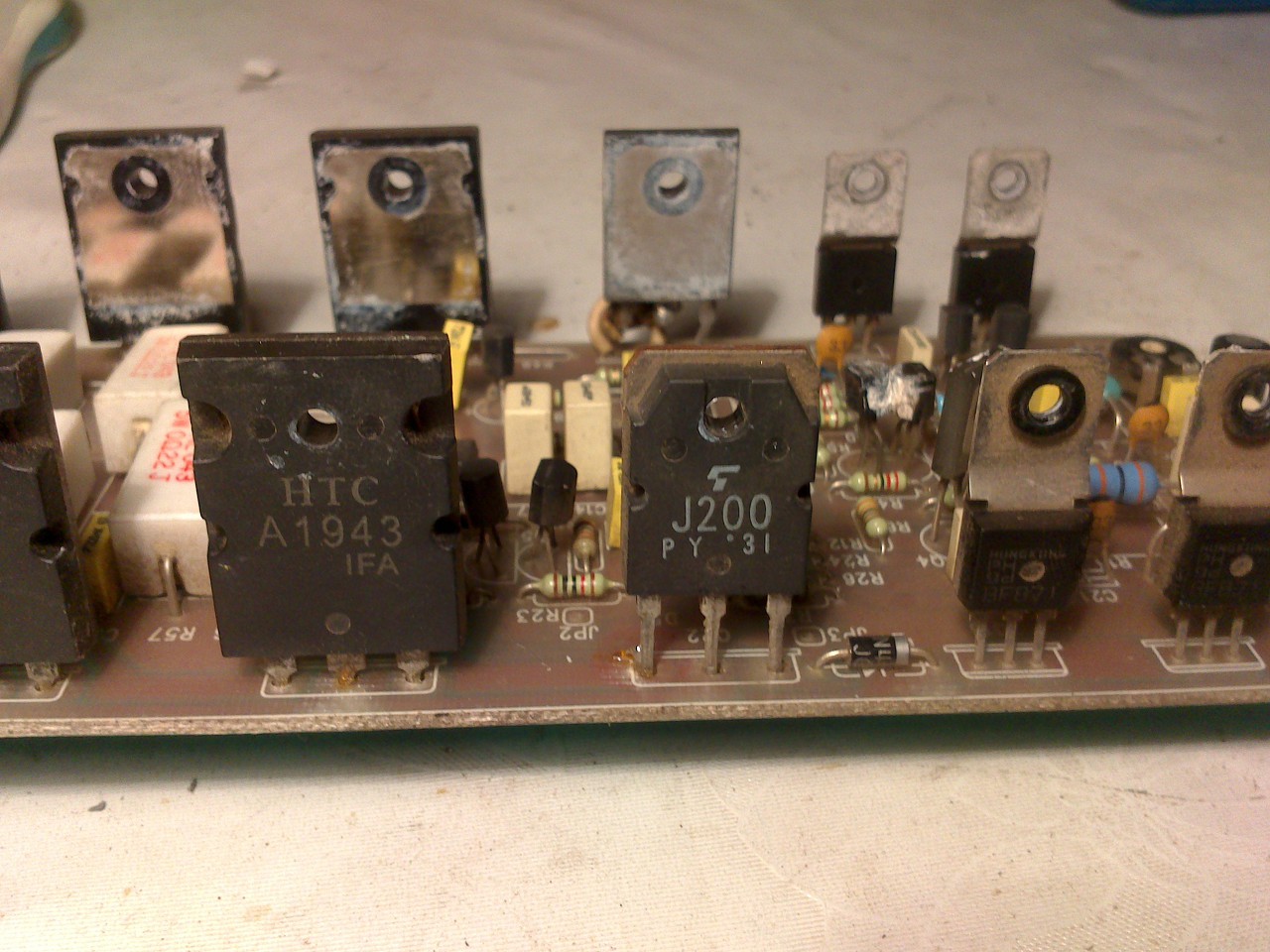

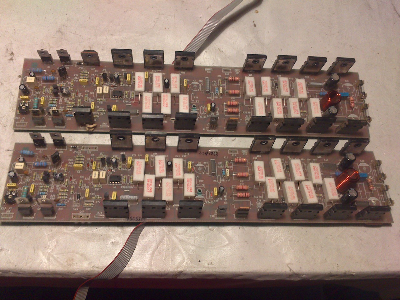

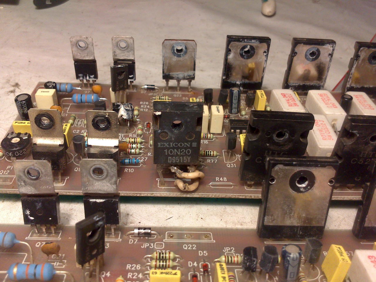

(#) soos csaba hozzászólása Jan 13, 2015 /
Ebben az erősítőben a meghajtó tranzisztorok J200 és 10N20, mondjuk az utóbbit azt már cserélte valaki, jól látszik is!
Valaki nem tud ennek a két tranzisztornak valami helyettesítőjét?, így semmikepén nincsenek párban a maghajtó tranzisztorok!.
Az 1600-as erősítőben a meghajtás sima tranzisztorokkal végzik, itt meg MOS-FEt-el!.
A 10N20-as helyett a 2SK1529-es passzolna.
