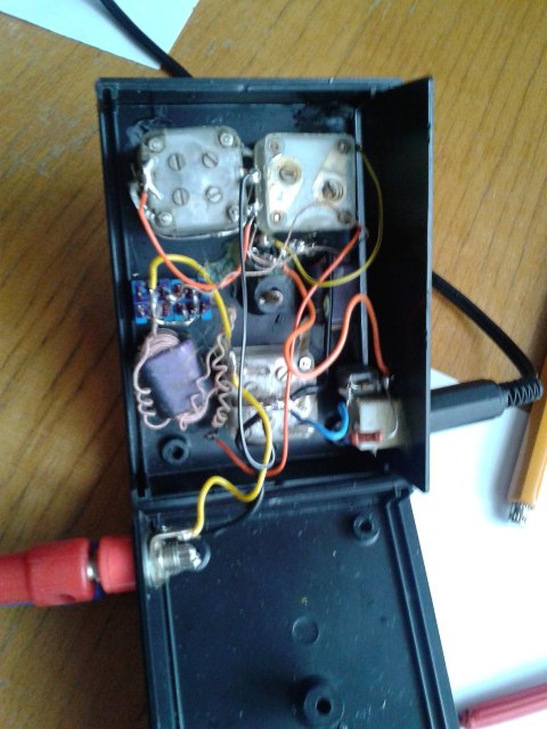

Sziasztok, régebben építettem egy detektoros rádiót, ezt:Bővebben: Link. Ma végeztem vele pár kísérletet. Eddig germánium diódát használtam. Ma kipróbáltam több más diódával. 1N4148-assal nem ment, tápegységből kiszedett schottky-val sem ment. Viszont BAT48-as schottky-val igen. Aki detektorost épít és nem tud beszerezni germánium diódát annak ajánlom hogy használjon BAT48-ast, a siker ezzel is garantált.
