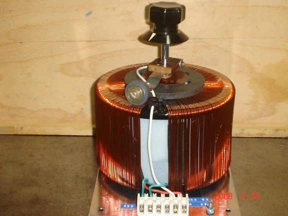

(#) Busz hozzászólása Aug 15, 2014 /
Egy Pentium 3-as gépet, noname átkapcsoló nélküli táppal kipróbáltam toroiddal hogy bírja a feszültség változásokat.
0-250 V-ig próbáltam mennyire bírja a táp. Tényleg kb 80 V-nál már betudtam kapcsolni és 250V is meg se kottyant neki. A gép működött róla tovább.
Pedig rá volt írva hogy csak 230V. Aztán mégis működött kevesebbről is.
A kapcsolóüzemű mobiltöltők is mentek már 60V-ról is. A sima régi töltők (pl Nokia 3410 gyári) na az már 150V alatt nem töltött.

(#) pont válasza Busz hozzászólására (») Aug 15, 2014 /
Ez a legkorrektebb, hogy kipróbáltad. Megkérdezhetem, hogy mivel tudtál állítható váltakozó feszültséget ekkora teljesítménnyel előállítani?

(#) lukacsp válasza pont hozzászólására (») Aug 15, 2014 /
Leírta:
„kipróbáltam toroiddal”
Az így néz ki kidobozolva: Állítható toroid trafó. Egy autotrafó, aminek az áttétele változtatható.

(#) Busz válasza pont hozzászólására (») Aug 17, 2014 /
Hogy mivel csináltam? Ezzel:
Egy toroid trafóval ami 2A leadására képes. Persze egy kis rövid idejű túlterhelést kibír ez is.

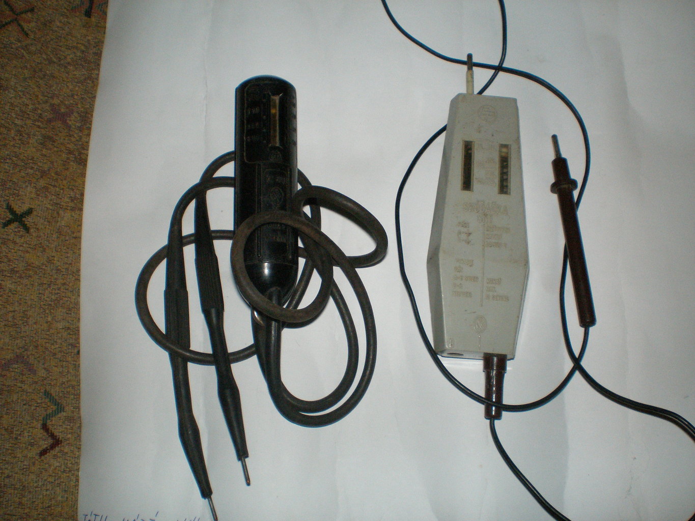

(#) elektroncso hozzászólása Aug 20, 2014 /
Volna egy egyszerű kérdésem a magyarországi szakikhoz. Ezt a kézi műszert hogy is nevezik pontosan? Azért kérdezem, mert itt Felvidéken vadaszka a neve. Nekem is van, csak az enyém nem ilyen hanem ennek a kettővel ezelőtti példánya. Ez:Bővebben: Link
(#) cupika97 válasza elektroncso hozzászólására (») Aug 20, 2014 /
Nálunk preszler vagy peszlernek hívják De a Google nem ismeri.
