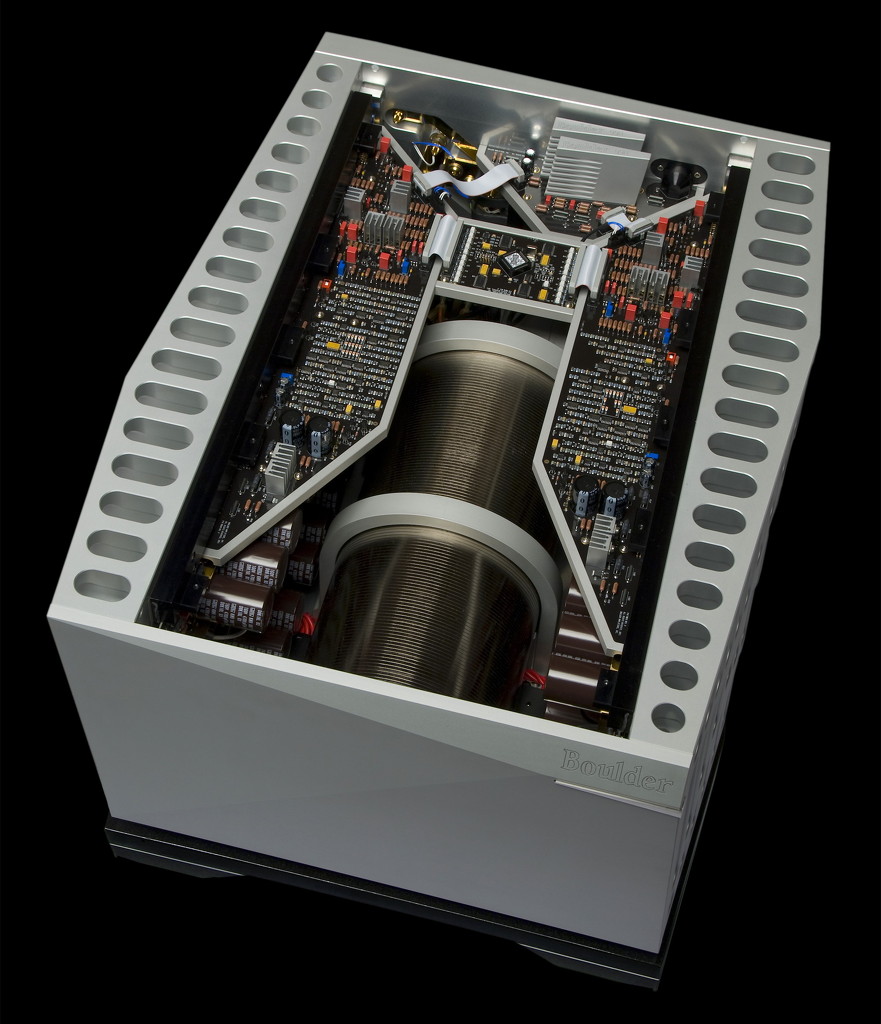

(#) szamóca hozzászólása Aug 20, 2014 /
Van valamilyen negatív hatása, ha toroidokat közvetlenül egymás mellé helyeznek?
A hozzászólás módosítva: Aug 20, 2014
(#) Buvarruha válasza sonny007 hozzászólására (») Aug 20, 2014 /
Arra tippelnék, hogy túlmelegszik a végfok IC és pihizik amíg ki nem hűl (beépített védelem).
(#) sonny007 válasza Buvarruha hozzászólására (») Aug 20, 2014 /
Megjavítottam. 3db forrasztási pont elengedett. Visszaforrasztottam most megy kifogástalanul!
Köszi azért a segítséget.
(#) pucuka válasza szamóca hozzászólására (») Aug 20, 2014 /
Nem hiszem, hogy lenne, a toroidoknak elég kicsi a szórása. Pl. a BEAG 2 toroidot rakott egy árnyékoló lemez házba egymásra sztereó bemeneti trafóként. Pedig az elég kényes hely.

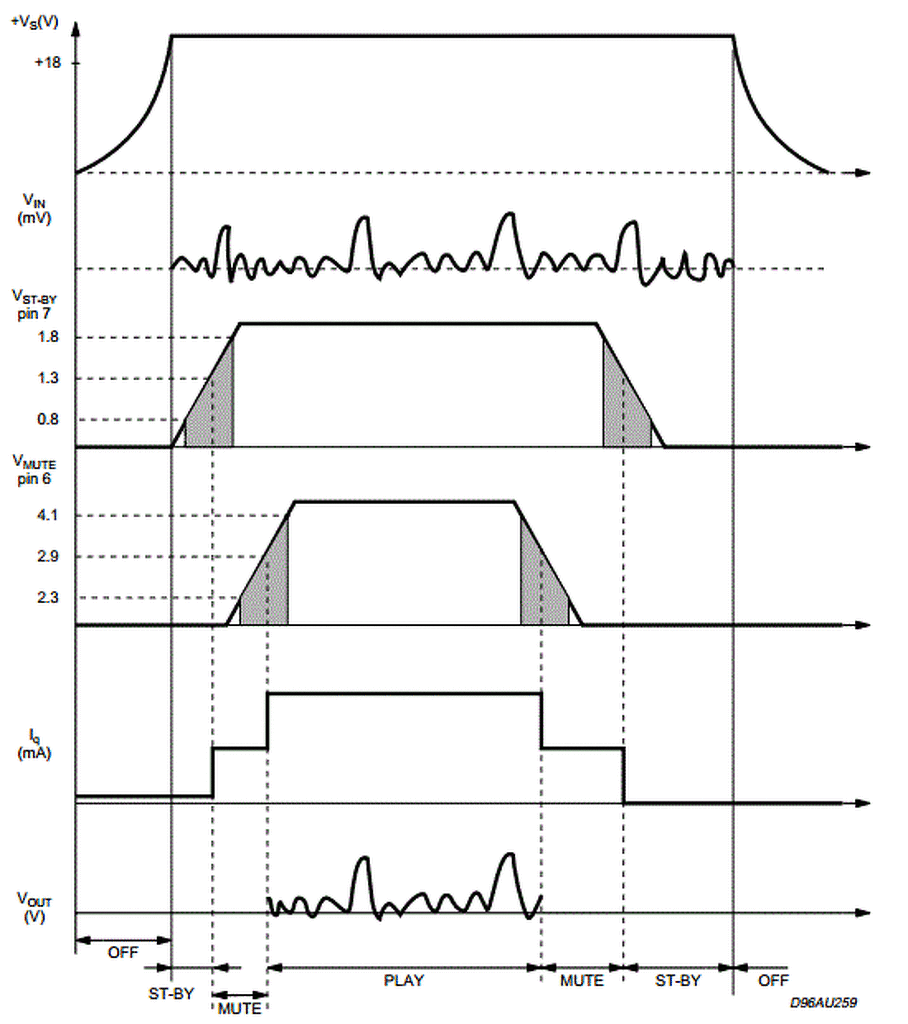

Sziasztok! TDA7297-el akarok erősítőt csinálni. Ugye van ez a standby meg mute funkciója. Hogyan kell ezeket használni? A GND-re vagy a + hoz kössem őket?
(#) pucuka válasza gernerakos hozzászólására (») Aug 20, 2014 /
Adatlap? Van rá példa is.
(#) Buvarruha válasza pucuka hozzászólására (») Aug 20, 2014 /
Olyan kicsi a szórásuk, hogy fölé raksz egy CRT monitort 30cm-re és a bassuszra ugrál a képe. Elvileg valóban kissebb, de én mindíg csak szívok a toroidokkal erősítőben, az EI magosakkal érdekes módon nincs gondom.
(#) reloop válasza gernerakos hozzászólására (») Aug 20, 2014 /
(#) gernerakos válasza reloop hozzászólására (») Aug 20, 2014 /
Köszönöm! Az adatlapból nem sikerült rájönnöm.
Pedig az adatlapban ugyanez van.
Ez az ábra a legbeszédesebb.
(#) pucuka válasza Buvarruha hozzászólására (») Aug 20, 2014 /
Két trafó (gondolom hálózati) egymásrahatásáról van szó. Legalábbis a képről ez jön le.

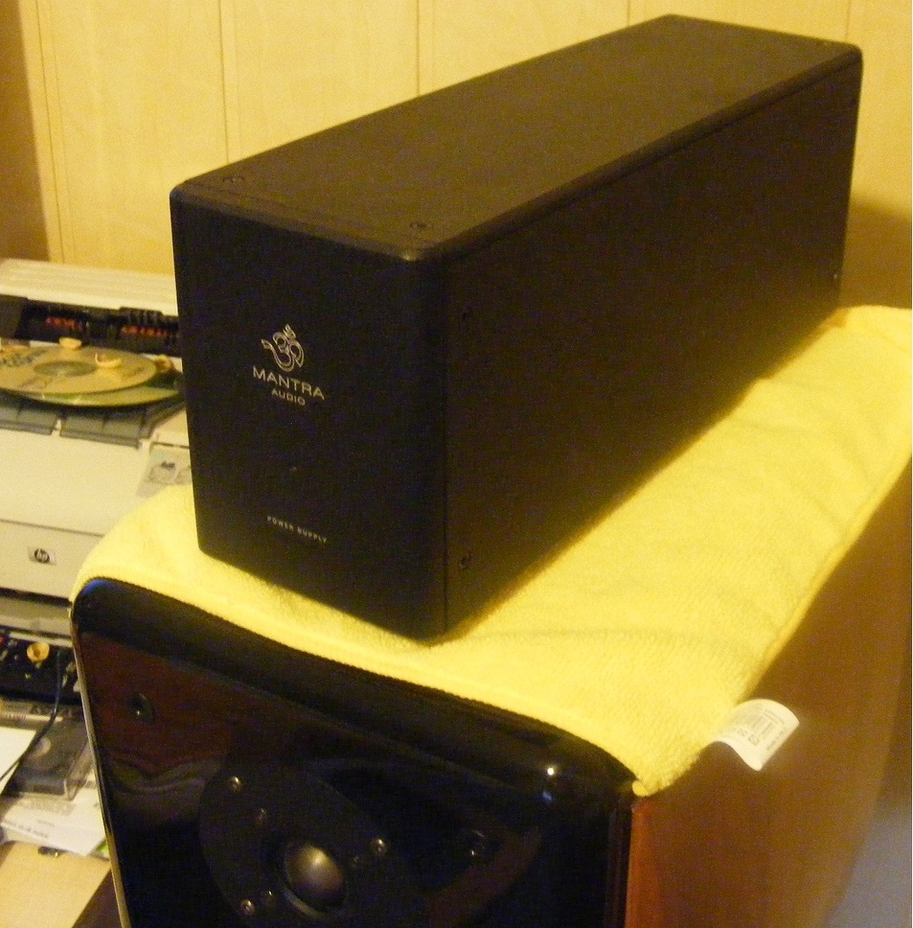

(#) szamóca válasza pucuka hozzászólására (») Aug 20, 2014 /
Így van. Sajna kevés a helyem, (Mantra audiós tápkaszni) és van négy 150VA-es toroidom, amiket felszeretnék fűzni, Eszembe jutott, hogy gyáriban is láttam ilyen megoldást, bár nem egy elterjedt dolog.
Hátrány a több kicsinél a magasabb belső ellenállás, de most ez van.
(#) Doncso válasza szamóca hozzászólására (») Aug 20, 2014 /
„Sajna kevés a helyem,”
Ebből ne csinálj gondot Szami. Nemsoká ott vagyok a toroidokért és akkor mindjárt több helyed lesz
(#) Buvarruha válasza szamóca hozzászólására (») Aug 20, 2014 /
Csináld külső táposra, legalább nem lesz brummos.
(#) szamóca válasza Buvarruha hozzászólására (») Aug 20, 2014 /
Ez egy külső táp doboz.
És ebbe akarsz belepajszerolni egy halom trafót és erősítőt?
Mondom ez egy külső táp doboza. Az erősítő egy másik kaszniban lesz.
