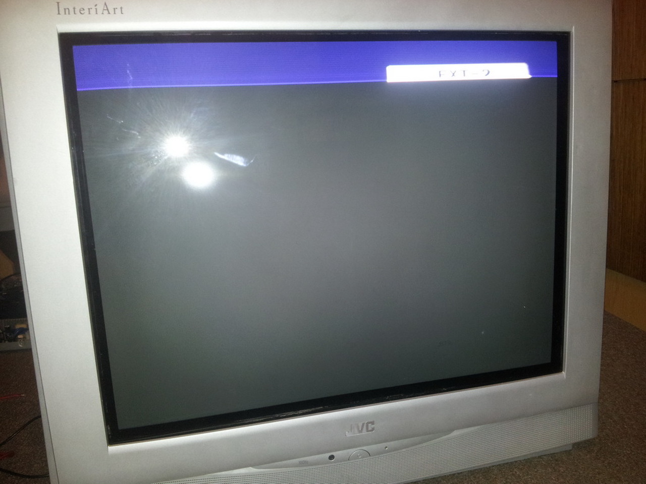

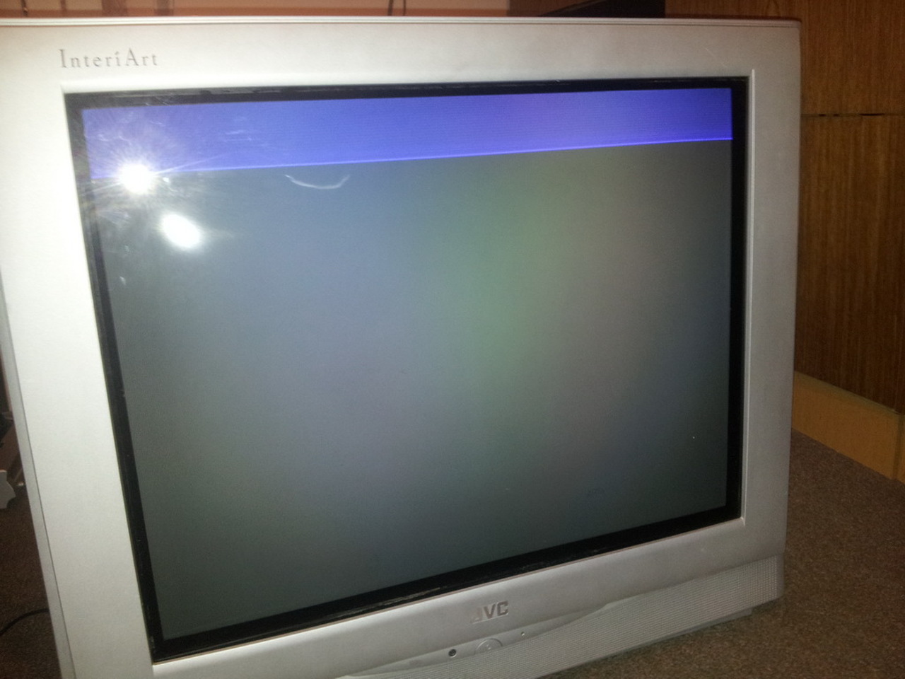

Egyik ismerősöm TV-je van nálam. Egy JVC 100Hz-es TV.
11AK52-es panellel.
Függ IC TDA8177F rossz volt, Megnyúlt volt a sorkimenőtől függ IC-re menő 60V 0,1ohmos(R125) ellenállása, és zárlatos ennek a 60V-nak a egyenirányító diódája. Jelenleg itt tartok:
Merre menjek tovább? Menüre szivárványos a kép. A hangszóró végig pattog. A betűk pedig elég furcsán vannak. Rajzom van hozzá
Köszönöm a segítséget!

(#) Thomas10100 válasza Thomas10100 hozzászólására (») Aug 17, 2014 /
Valakinek ötlete a TV-vel kapcsolatban? Olyan mintha fejtetőn lenne a NINCS JEL felirat.
Átkondiztam a függőleges eltérítés környékét. A TDA8177F helyett STV9379FA lett beforrasztva.
