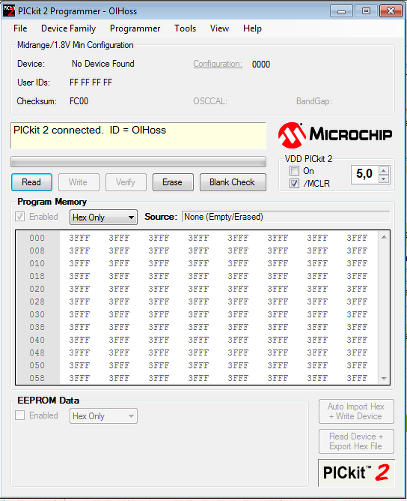

Van egy gyári PICKIT2-m.
A firmware-t újat töltöttem rá. Azóta a képen látható hibát dobja. Mi lehet a baja? A hozzászólás módosítva: Aug 6, 2014

Biztos jó firmware-t töltöttél rá?

Milyen kontrollerrel próbálod? Menjünk át a PICKIT2 klón topikba...
