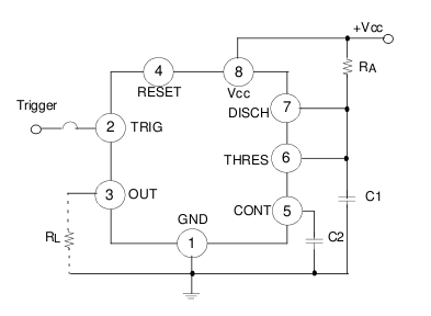

Megépítettem életem első monostabil kapcsolását 555-össel, de olyasmi történt, amire nem számítottam.
Az egész úgy nem működik ahogy van, viszont ha közelítem a kezem a kondenzátorokhoz, akkor a kis led gyorsan villogva kigyullad ( szinte pislákol), ha elveszem a kezem, akkor abbahagyja. Ez mitől van?
Ja amúgy az 555-ös cikk alapján 3,6 s-ra van beállítva...

Hát, a kapcsrajz ami alapján csináltam, az az 555 adatlapjában ami van, monostabil példa. A két kondenzátor 100 nF-os, az ellenállás 330K-s.
De valahol biztos elkötöttem valamit, holnap újult erővel átnézem.
(Kerámiakondinál számít a polaritás? Nem találtam erre jelölést, a lábai is egyforma hosszúságúak...)
Mindenesetre érdekes a jelenség,amit produkál...
Egyébként trigger jelnek hány voltosnak kell lennie?

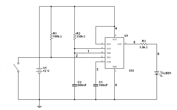

Problémád a kérdésedből, és amit leírtál előzőleg, arra enged gondolnom, hogy te a kettes lábat nem jól használod.
Indító jelet akkor adsz ha a 2. lábat testre húzod, viszont ezután a 2. láb nem maradhat a levegőben hanem egy ellenálláson keresztül azt tápra kell kötni.

Gyorsan összedobtam egy rajzot eagle-lel, meg tudnád mondani, hogy mi a rossz benne?
(Még csak most ismerkedem a programmal...)
(#) PCB válasza vari hozzászólására (») Jan 13, 2008 /
Szia !
A hibát nem írom le, azt magadnak kell kideríteni.
Rajzon C2 értéke nálam 680nF de ez mindegy.
Segítségnek a kép !
(#) vari válasza PCB hozzászólására (») Jan 13, 2008 /
Ja, hogy a reset, meg a lednek előtétell., meg a trigger lába ellenállással a pozitívra..hmm
Oké, így már világosabb.
Ha hazaérek ez lesz az első
(kicsit félek, hogy ennyi nyüstölés után még életben van-e az 555-ös)

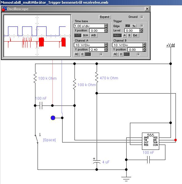

Helló!
utánanéztem de megmondom őszintén nem értem...
Már írtam be mielőtt válaszoltál a kezdő kérdések topicba ott is flip-flop-ot javasoltak.( de abból milyet rs, jk??)
Illetve azt javasolták ez hasonló probléma mint az elsőbség jelző áramkör.
A flip flop bemenetére adok egy jelet akkor megőrzi a kimeneten ezt a jelet amíg a resetre nem adok jelet nem?
és ezt a jelet ha rákötöm a monostabil bemenetére akkor a monostabil kimenete attól kezdve hogy megnyomtam a gombot magas szinten lessz,ha kap resetet a flip flop akkor elkezdődik a monostabil időzítése és ha letelt akkor a monostabil kimenete újból 0 lessz.
Ha így működik akkor a kimeneten addig lesz jel ameddig a flipflop kimenetén mlussz az időzítése a monostabilnak.
most akkor valamivel nem vagyok tisztában vagy nem tudom te hogy értetted a működtetést.
csatolom én hogy szeretném ha működne az egész.
Egy kapcsolóval létrehozok egy jelet és a felfutó él tehát amikor megnyomtam a kapcsolót (vagy lehet bontó kapcsoló is akkor a lefutó él mind1)
akkor a kimeneten kiad egy rövid általam beállítható jelet függetlenül attól meddig nyomom a gombot ha felengedem és újra megnyomom ismételten lejátszódik a fojamat.
Ha a te elképzelésed is így működik lécci magyarázd el vagy rajzold le.
