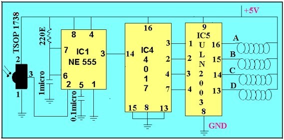

(#) zsuscsinyo hozzászólása Márc 17, 2008 /
sziasztok, nekem egy olyan probléma lépett fel az 555-tel, hogy építettem egy monostabil multivibrátort, a trigger és a föld közé tettem egy fototranzisztort ez indítja az időzítőt. az 555 egy 1sec-os impulzust küld a 4017-es számlálónak. Azonban az lépett fel nálam hogy amikor kiadom neki az első jelet akkor be is kapcsol, le is adja a jelet az 555, utána vissza is áll a 0-ra, viszont 1mp mulva ugyanez bekövetkezik csak azt nem értem miért egy parancsra 2x indul az időzítő.
Ha tudnátok megoldást azt megköszönném!

(#) proba válasza zsuscsinyo hozzászólására (») Márc 17, 2008 /
Nekem az ilyen háromlábú fotovevőkkel az volt a bajom ,hogy nagyon zavarérzékenyek (tápra,fényre),lehet az 555 jogosan indul.(bár nem értem miért pont 1mp mulva.)
(#) _JANI_ válasza zsuscsinyo hozzászólására (») Márc 17, 2008 /
Lehet, hogy a fotovevő a ludas!?
Az 555-ös 2. lábát 100K-val +UT-re huzni. S a fotovevő kimenete és a 2. láb közé egy (kerámia) kondi kellene, úgy 100nF-680nF -os. Ezzel a fotovevő kimenetéről csak "határozott" szintváltásra billen az 555. [off]Pesze, attól még zavarjeleket felszedhet a környezetéből, az optoérzékelő!!!

(#) zsuscsinyo válasza _JANI_ hozzászólására (») Márc 17, 2008 /
megcsináltam amit mondtál 100K a 2.-es lábhoz és az +UT-hez, 100nF a vevő és a 2.láb közé. sajna ugyanez a helyzet, váratlanul indul az időzítő nem pont 1mp mulva hanem amikor pont nem számítok rá a forrasztás precíz (amennyire lehetséges), és nincsenek hosszu vezetékek sem amik a triggert zavarná.
(#) kaqkk válasza zsuscsinyo hozzászólására (») Márc 17, 2008 /
Infrával indítod ???
ha igen tegyél infra szűrőt a vevő elé !
ez egy fekete diafilm darab
szerintem külső fény zavar bele !
(#) zsuscsinyo válasza kaqkk hozzászólására (») Márc 17, 2008 /
negatív. folytatja a hülyeségét.. viszont a triggert 50k-val felhuztam a pozitiv tápra most így már 4-5 percenként. Leviszem amennyire tudom és talán... bár nem remélek tőle sokat. Viszont ha a reset lábat egy NPN tranyóval a földre huznám, ha kapja a jelet (- negatívat) akkor felold a tranyo és nem reseteli?! Csak igy nem tudom hogy egy kommersz TV távirányító jelénél ezt ide oda rángatná... Véleményetek?
