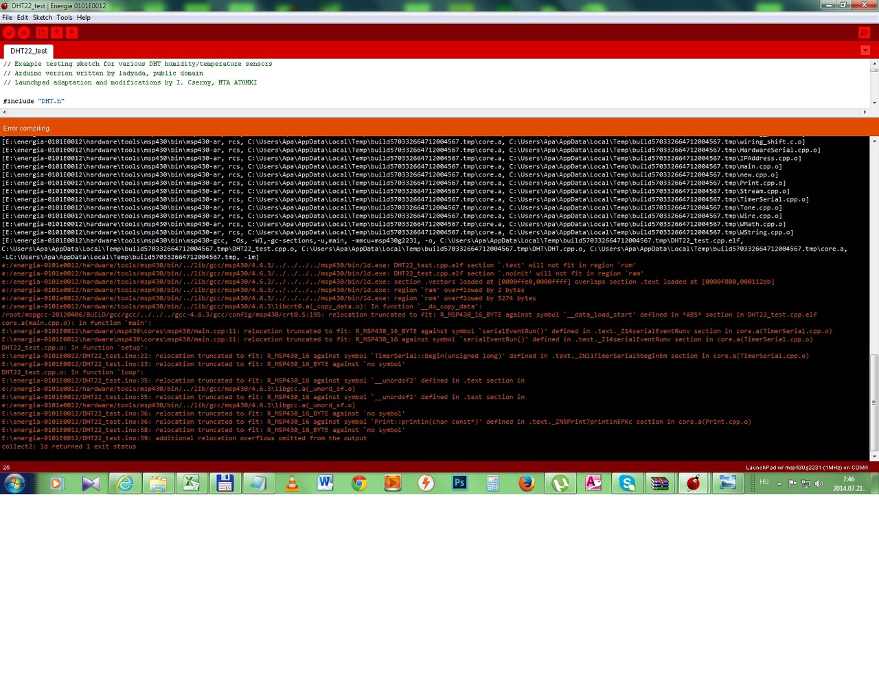

Köszi a fáradozásodat, mindent úgy próbáltam csinálni ahogy leírtad, viszont a DHT22_test megnyitása után ilyen hibaüzeneteket produkált
A Tools menüben milyen kártyát/mikrovezérlőt választottál? Úgy tűnik, hogy nem fér bele a memóriába. MSP430G2553-mal mennie kell, a kisebbeknél lehet kevés a memória...
