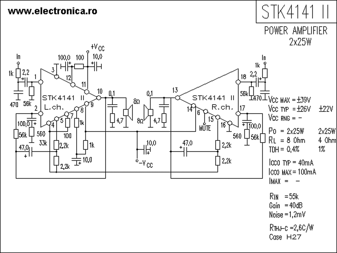

(#) sonny007 hozzászólása Aug 30, 2014 /
Egy ismerősöm által kaptam a padláson porosodott STK4122 II panel, és egy STK4141-et. Van egy trafó is amin kb 3-4 féle szekunder kimenet van. (10,5V;4V;26V ezekre emlékszem.)
Kérdésem az lenne ezekkel mit tudnék kezdeni?! Az egyiken bemenetet már találtam a jelnek. De se kimenetet se trafó bemenetet ahova betudnám kötni. Szivesen várom a segítségeteket!

(#) Hx-2 válasza sonny007 hozzászólására (») Aug 30, 2014 /
A 4122 egy 2x15W-os kis erosito , a 4141 pedig 2x25W-ot tud.
Itt a ket rajz errol minden kideritheto!
(#) sonny007 válasza Hx-2 hozzászólására (») Aug 30, 2014 /
Köszönöm a kapcsolási rajzokat.
Viszont egy kérdésem lenne még így hirtelen. A kapcsolási rajzokon 2db IC található. Nekem viszont a paneleken csak egy van. Attól független ez is sztereó, vagy csak mono mindkettő panel?
(#) granpa válasza sonny007 hozzászólására (») Aug 30, 2014 /
Két mono= egy sztereó.Oda van írva.
(#) sonny007 válasza granpa hozzászólására (») Aug 30, 2014 /
Értem. Akkor már csak ki kellene bogarásznom a kapcsolási rajz alapján a dolgokat :/

(#) Buvarruha válasza sonny007 hozzászólására (») Aug 30, 2014 /
A rajzon nicns rajta a tápfesz, azt a doksiból kell kideríteni.
Könyörgök nézd meg a a doksiban, hogy melyik a tápláb, majd a panelen kövesd végig a vezetősávot és kösd rá a végére.

(#) Buvarruha válasza sonny007 hozzászólására (») Aug 31, 2014 /
Ja értem, úgy rémlett, hogy te írtad, hogy a doksi már megvan. Bámuld sokáig és rájösz, én is így kezdtem. Nézd a kondikat, megtudod, hogy hova milyen polaritás kell, keresd a bemenet kapcsolását, nézegesd és megérted, hogy mi micsoda.
(#) Travolta válasza sonny007 hozzászólására (») Aug 31, 2014 /
Ha jól látom, egyik végfok panelen sincs rajta az egyenirányítás és a puffer. Ezek nélkül a trafó NEM köthető rá közvetlen!
(#) Doncso válasza sonny007 hozzászólására (») Aug 31, 2014 /
Maximum 2x40v lehet! De ajánlott tápfesz 2x27v és 8 ohmos terhelésre való! A táplábak az ic pozitiv 11-es a negativ a 9-es láb. Gondolom tudod mi az a szimmetrikus táp, és hogy mi a felépitése? +- és föld. 2x20v os transzformátor kell neked. Esetleg jó a 2x24v-os is. Ebből kell épiteden egy graetz hidból és két puffer kondiból egy tápegységet. Igy lesz 2x27 vagy 2x33v-os tápod. Kondik 2x 4700µF 50v, graetz helyett használhatsz 4db diódát is. Trafóból KB 70w-os kell. A fóliasávokat gondolom le tudod nézni a 9 és 11-es lábról. Bemenet az 1-es és 18-as láb, de nem ide kell közvetlen kötni a jelet, hanem van előtte egy kondi, a kondi előtt egy ellenállás. Na oda kell kötni.

(#) sonny007 válasza Doncso hozzászólására (») Aug 31, 2014 /
Igen a táp felépitéssel nincs bajom de miért kell 4db dióda? A diodára kötve a trafót kapok +- ez után rá a pufferek és a föld. Puferrek okesak lesznek
