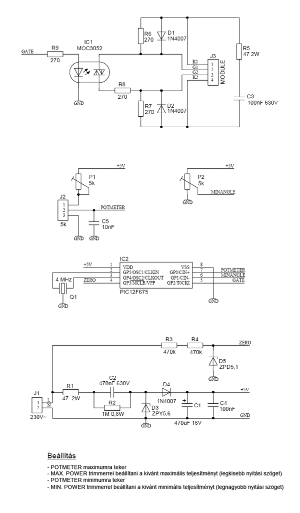

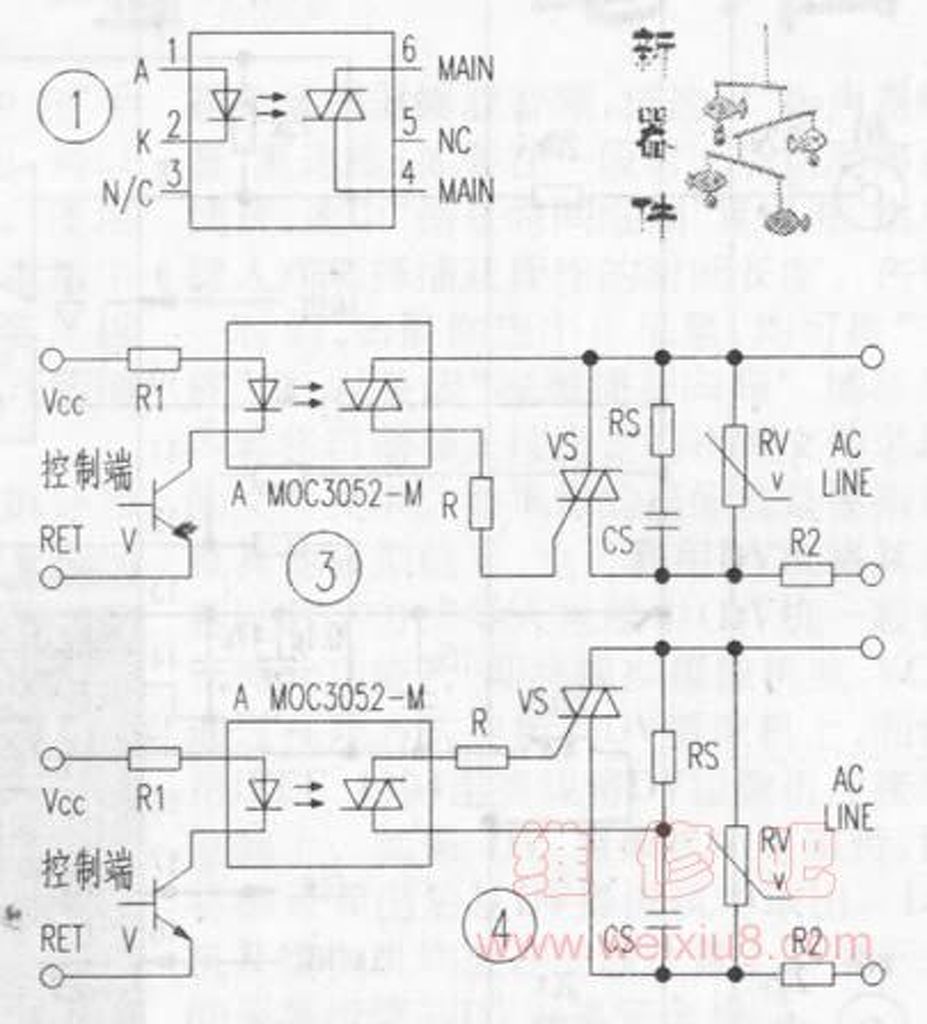

(#) nyekk hozzászólása Szept 3, 2014 /
Megépítettem az oldalon is fenn lévő "Hegesztő trafó szab. PIC 12F675"- el. Tökéletesen dolgozik, minden a leírás szerint.Szeretném a két Tirisztort kiváltani egy Triakkal,Szerintetek melyik kapcsolást használjam,az Opto után?Esetlek létezik kösztes kapcsolás, ahol ha akarok fényerőt tudok szabályozni,de ugyanezzel tudok trafót is ?
Kösz.
