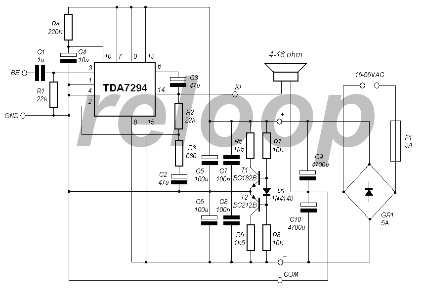

(#) aramis hozzászólása Szept 1, 2014 /
Szeretnék töletek egy infot, a TDA 7294 erősítőt szeretném elkészíteni és a rajzon 2db 100uf 50v elko helyett be tehetek 1000uf 50v-at
és az 1 uf 63 v helyett 1uf 250v. Ez az 0 uf -os kocka alku ilyet nem ismerek.
tisztelettel: ara
(#) Gafly válasza aramis hozzászólására (») Szept 1, 2014 /
„a rajzon”
Hol a rajz
„2db 100uf 50v elko”
Ha azokra gondolsz ami a tápfeszültséget hidegíti, akkor igen. A gyári ajánlásban is akkora van.
„1 uf 63 v helyett 1uf 250v.”
Igen. Gondolom itt pedig a bemeneten lévő csatoló kondenzátorról van szó. Bár oda nem elektrolit kondenzátor kellene...

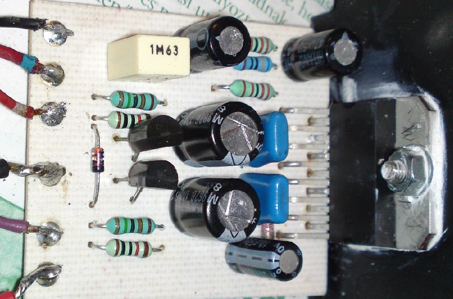

(#) aramis válasza Gafly hozzászólására (») Szept 1, 2014 /
Ez lenne.
A hozzászólás módosítva: Szept 1, 2014
(#) aramis válasza aramis hozzászólására (») Szept 1, 2014 /
Itt látható a kép, de lehet nem jól írtam a csatoló, 1M 63 az nem tudom minek felel meg.
(#) elektroncso válasza aramis hozzászólására (») Szept 1, 2014 /
Az 1µF-nak felel meg. De nem elektrolit hanem fólia kondenzátor.
(#) aramis válasza elektroncso hozzászólására (») Szept 1, 2014 /
Köszönöm! de most az a kérdés ,hogy van folia 1 uf de 250 v. az jó a 63 v helyett
Igen jó helyette. Leggyakrabban a nagyobb feszültségűt be lehet tenni a kisebb helyett, fordítva nem.
Szerintem ha befér méretben, akkor mehet az 1000 µF a 100 helyett.
Az 1 M-es kondenzátor az 1 µF és bipoláris, tehát nem elektrolit! Esetleg 470 nF is elég, vagy kettő párhuzamosan. Ha befér a helyére, akkor az nem baj ha nagyobb feszültségű, sőt...

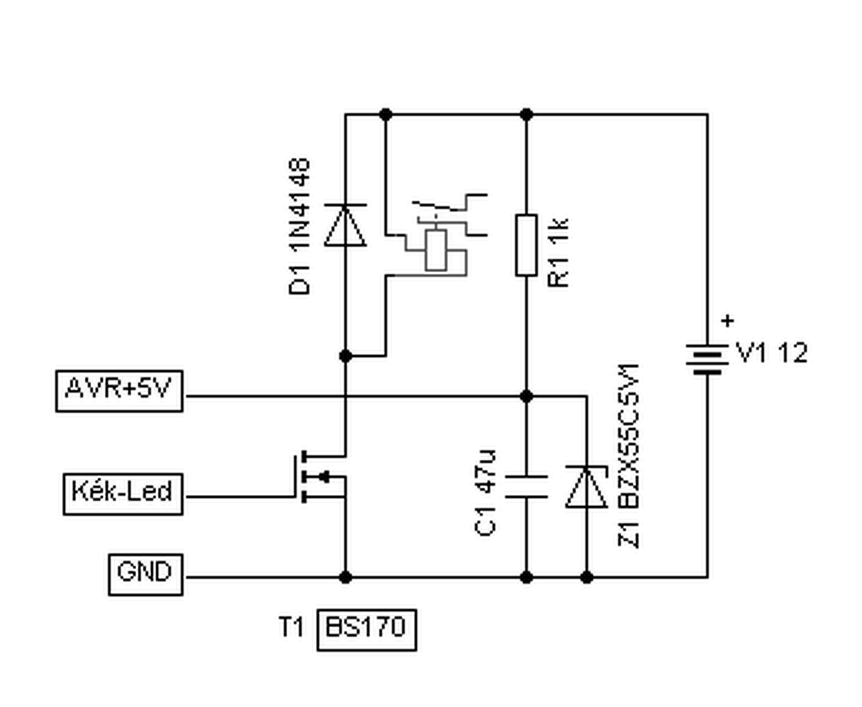

(#) kenikl válasza proli007 hozzászólására (») Szept 1, 2014 /
Köszi a segítséget, És ebben az esetben gondolom akkor az AVR külön 1.5 V-os megtáplálása el is maradhat?
Valamint milyen relét érdemes keresnem?
Köszi

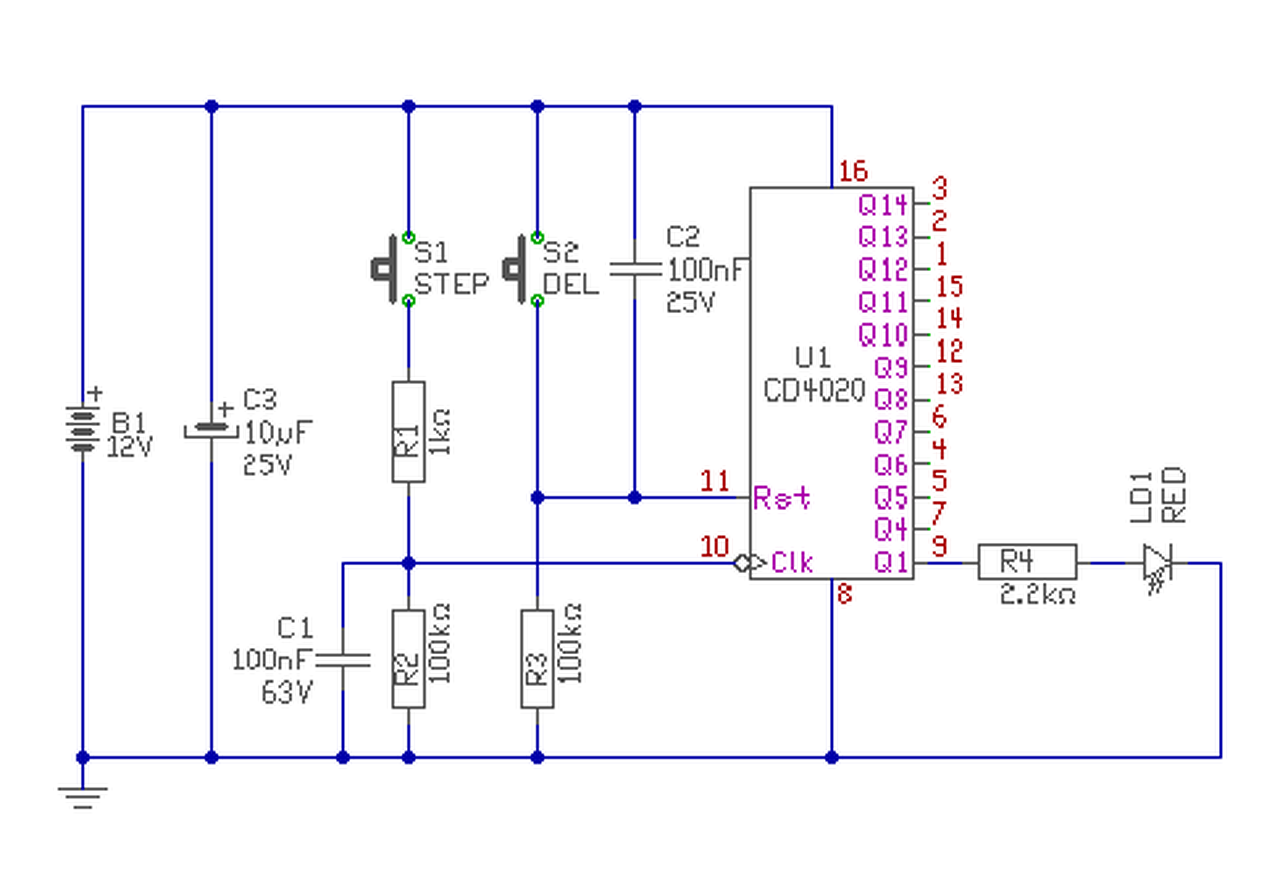

(#) Peet19 hozzászólása Szept 1, 2014 /
Egy bináris számlálót szeretnék csinálni egy CD4020 -as IC -vel úgy, hogy az impulzusokat én adnám egy mikrokapcsolóval. Tettem egy próbát a tanultak szerint, de nem nagyon akar összejönni. Minden kimenetére szeretnék egy ledet hogy lássam az aktuális bináris számot.
Ha valakinek lenne valami ötlete hogy kezdjek neki vagy esetleg valami kapcs.rajza azt megköszönném.
(#) proli007 válasza kenikl hozzászólására (») Szept 1, 2014 /
- Nem tudom honnan veszed az 1,5V-ot? Írtam, hogy arról egy kék Led nem is működik! A másik hogy CR2032-es elem van a panelen, ami Lítium elem, és 3V-os. A Tiny meg nem is működik 1,5V-ról. Adatlapon 1,8..5,5V-ot olvasok..
- Olyan 12V-os relét, ami tudja kapcsolni a 12V-os motor áramát. (Azt meg csak Te tudod menyit eszik..)
(#) proli007 válasza Peet19 hozzászólására (») Szept 1, 2014 /
Hello! Egy számlálót nem lehet léptetni közvetlen egy kapcsolóval, mert az prelleg. Avagy kontakt hibásan zár és a számláló az összes hibát megszámolja. Ezért vagy RS tárat kell alkalmazni, vagy kevésbé szépen RC taggal időzíteni. Pld. így.
(#) Peet19 válasza proli007 hozzászólására (») Szept 1, 2014 /
Helló!
Köszi, holnap kipróbálom. RC taggal időzíteni a hiszterézisre gondoltál? Ha jól tudom a kondi kisülési ideje R * C. Itt melyik R és C szorzata adja a hiszterézist? De lehet nem jól értem.
A többi kimenetre is ugyanúgy 2.2k ellenállással köthetek ledeket?
- A hiszterézis más tészta. Az egy IC bemenete Smitt triggeres, akkor a "Be és Ki-kapcsolás" közötti feszültségkülönbség a hiszterézis.
- Az ugyan egy ilyen integráló taggal segíti a prell-mentesítést, de 4020 bemenete nem ilyen.
- A C1 R1-en keresztül töltődik fel, és R2-ön keresztül sül ki. Ez egy "gyors" felfutást és egy "lassú" lefutást jelenet itt. Ha az IC órajelének előírt minimális felfutási sebessége van, akkor nem lehet ilyen egyszerű RC taggal vezérelni. Akkor célszerű elé egy ST bemenetű jelformáló fokozatot tenni, vagy marad az pld. ilyen RS megoldás.

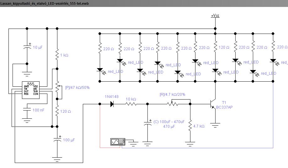

(#) jocka0012 hozzászólása Szept 2, 2014 /

(#) proli007 válasza jocka0012 hozzászólására (») Szept 2, 2014 /
Hello! Analóg módon nem érdemes ezt megoldani. A 317-el az áramot kellene szabályozni, nem a feszültséget, az meg macerás és "füstölne is". Inkább építsd meg ezt a kapcsolást. (Grátiszban két kimenet is van, amikor egyik fényesedik, másik csökken..) Ez PWM-el szabályozza a fényt, nem fog füstölni. A Led-ek elé, meg teszel egy mezei áramkorlátozó ellenállást, ha a tápfesz és a Led-ek nyitófeszültsége ezt megengedi.
Mert az, hogy "power ledekkel működjön" nem sokat mond..
