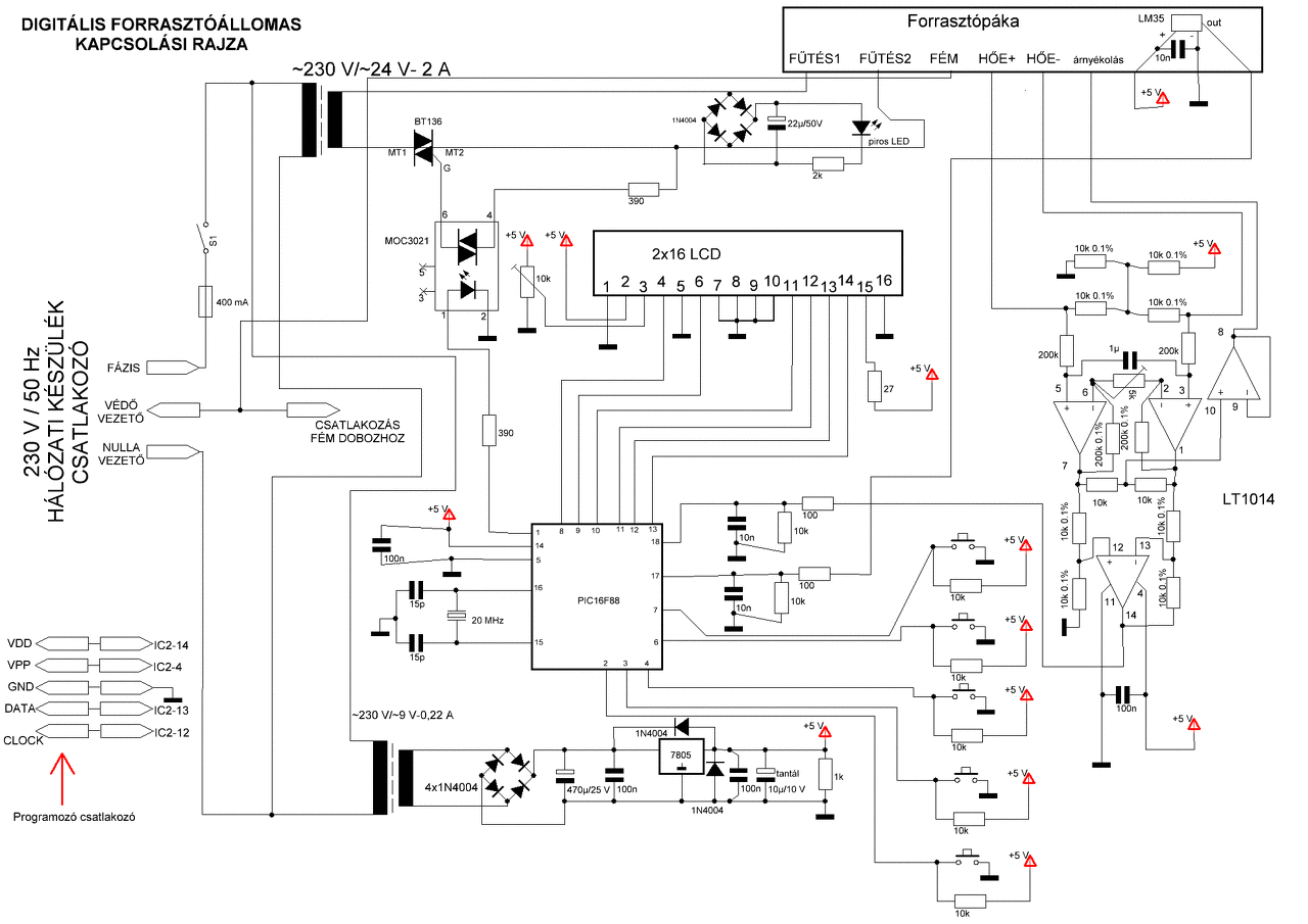

Hello! Ez aztán nem nagy kaland. Két műszeráramkör kell, az egyiket a C1-re, másikat a C22-re kell kötni. (A két kondi feletti áramkörök meg elmaradhatnak..)
(#) McAdams válasza proli007 hozzászólására (») Szept 2, 2014 /
Helló! Az 7107 alapkapcsolását készítsem el és a C22-őt a 31-es lábra kössem?
(#) proli007 válasza McAdams hozzászólására (») Szept 3, 2014 /
Ugyan azt készítsd el, amit Attila, mert az alapkapcsolás 200mV érzékenységű, itt pedig egy osztóval (1Mohm/150k) meg van növelve a bementi feszültség lehetősége. (Egyébként is egyforma érzékenységre kell készíteni, mert ugyan arra feszültségre, ugyan azt a hőfokot kell, hogy mutassa mind kettő..)

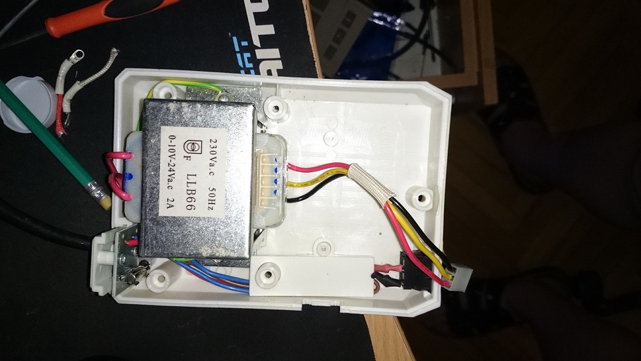

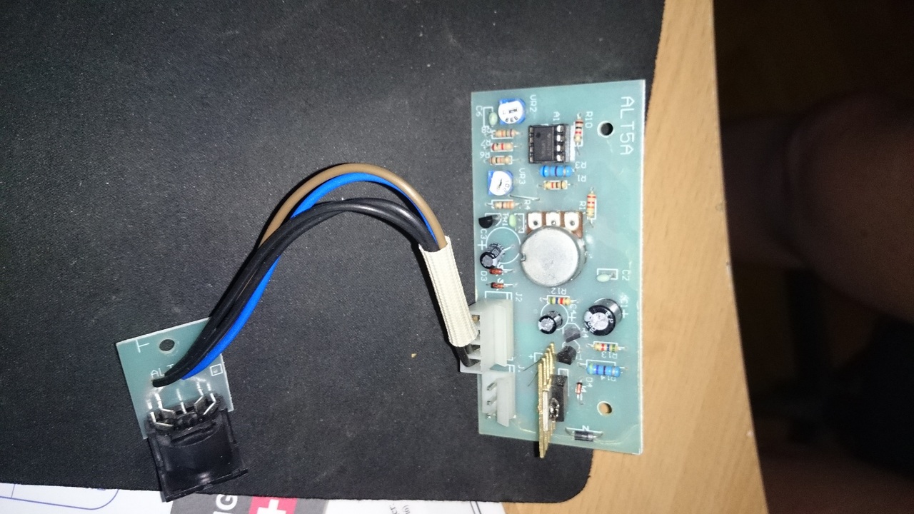

SZIASZTOK! Szeretnék kérni egy kis seggitséget ha lehet! Adott egy ki belezett SAL állomás csak a tok nincs meg más minden müködik is! Kaptam nem rég egy ipari hőfok szabályzot (-200-1000c) Ezt szeretném bekötni hogy a vazérlő vezérelje a höfokt az állomás gyári panelja helyett. Meg lehet ezt oldani valahogy!

(#) vottokar válasza Szabroly34 hozzászólására (») Szept 3, 2014 /
Szia! Adsz a vezérlőnek direkt 230V-ot 16-17 lábon. (védővezetőt 18-on bekötve)
A vezérlőben SW206-os kapcsolót 2-es állásba (K típus) állítod.
Beállítod a kívánt paramétereket. (gépkönyv alapján)
A páka hőelem kimenetét 11-12-es lábra kötöd polarítás helyesen.
A trafód piros vezetékét a vezérlő 10-es lábára kötöd. A vezérlő 9. es láb megy a páka fűtésvezetékére. A trafó fekete vezetéke a páka másik fűtésszálára megy.
Ez csak gyors próbára jó, én nem igazán használnám a relés kimenetet direktben a fűtőáram kapcsolgatására.....
De szerintem ez tipikus ágyúval verébre megoldás szerintem....

Szia! Pontosan miért is akarod a SAL állomást lecserélni és mire is?
„Adott egy ki belezett SAL állomás csak a tok nincs meg más minden müködik is!
Szóval én úgy értelmezem (mondd, ha rosszul), hogy volt egy doboz nélküli SAL forrasztóállomásod pákástól, trafóstul, szabályzóstul)
„Megpróbáltam csak lefüstöltem az egész pákát!”
Tehát az omron ipari vezérlőre való rákötéskor valamiképp a pákát tönkretetted.
Ha jó volt minden, akkor minek kísérleteztél? Ha csilivili digitális kijelzést szerettél volna, akkor értem, bár szerintem ennek a pákának tökéletesen megfelel a saccométerrel felvett skála a potméter körül, de ez az én véleményem.
Ha így történt, akkor neked először egy új pákára van szükséged. 2-4 ezerért kapsz is valami ilyesmit. (és maradt akkor az eredeti állomásodból egy hálózati trafód)
Ezután az előző kis leírásomat követve, gépkönyv tanulmányozva megpróbálhatod beüzemelni az omronnal a szabályzót. Most ahogy nézem, először azt kell kideríteni, hogy a te E5-AX-A szabályzód milyen kimenettel is rendelkezik. (a fényképből sajnos nem derül ki) Lehet relés, szilárdtest relés, áramkimenetes, feszültségkimenetes 12V, 24V, NPN, PNP) és ez a fényképeden szereplő adatokból nem derül ki. Ettől függ páka kapcsolókörének leendő kialakítása...

(#) Szabroly34 válasza vottokar hozzászólására (») Szept 4, 2014 /
A vezérlőnek volt baja hol vezérelet a pákát hol nem de sose ment a páka 200fok felé másik kölcsön állomásal 100% volt a páka. Páka már van! Tud mindent amit leirtál! Csak a mikro kapcsolakat kell kapcsolgatni ide oda! Multi méteres hömérővel tökéletesen működik szépen vezérel mindent. Ki be türés határ és hasonló dolgok.

(#) vottokar válasza Szabroly34 hozzászólására (») Szept 4, 2014 /
Akkor ha jól értem van 12V feszültségkimenete is. Állítsd arra, és vezérelj vele egy nullátmenetes optotriakot, majd egy triakot, hasonlóan ahogy a linkelt rajzon is van.
De szerintem még célszerűbb megépíteni az egész állomást vzoole kolléga tervei alapján. (utólagos engedelmével felrakom) A trafód jó hozzá, és az alkatrészigénye is jelentéktelen. Valamint többféle pákához adaptálható..

(#) mate_x hozzászólása Szept 13, 2014 / 2
Itt vannak a megépítéshez szükséges fájlok arról amit tegnap felraktam(Bővebben: Link)
Simpi: Sajnos a hidegponti hőmérséklet változásáról nem csináltam mérést, csak programozás közben néha rámértem, hogy tényleg azt méri-e amit kellene, és rövid időn belül 25 °C-ról felment 30 °C-ra.
