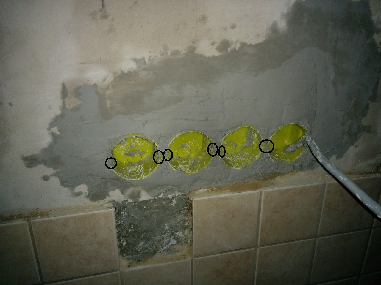

(#) tomikapc hozzászólása Szept 4, 2014 /
Ismerősnél volt egy"villanyszerelő", aki nagyon szépen megoldotta a konnektor helyét úgy, hogy a 2,5ös mbcu kábelt bevakolta a falba (amúgy végig) és ahol a konnektor lesz, ott csak úgy kiáll a falból a vezeték... Namost egy új konyhában elég ocsmány lenne egy falon kívüli konnektor. Persze ő most nem ér rá, ezért rám hárult a feladat, hogy bevéssek 3 szerelvénydobozt.
Lenne pár kérdésem:
- 3 dugaljas konnektorhoz milyen szerelvénydoboz kell?
- mit használjak a doboz bevakolásához? elég ügyetlen vagyok ilyen téren. modellgipsz megteszi? vagy csemperagasztó?
- szerelvénydobozból milyen méretet kell rakni, milyen méretek vannak?
- mennyire hozzam ki a falból? a majdani csempe pereméig vagy a fal pereméig?
Köszönöm a válaszokat!

(#) Gabó válasza tomikapc hozzászólására (») Szept 4, 2014 /
Ezzel a dobozzal tudsz sorolható aljzatot kiépíteni, egymás mellé: Bővebben: Link
A sima gipsz megteszi, kenj mögé, és körülötte rendesen. Mi a fal síkjával szoktuk a dobozt besüllyeszteni.

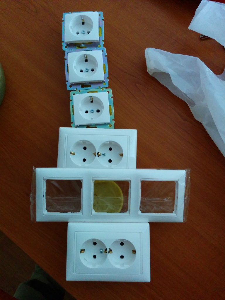

(#) tomikapc válasza Gabó hozzászólására (») Szept 4, 2014 /
Köszi! Gondolom ez a 65 a mérete lehet ugye? Megveszem a konnektort is és akkor majd tudom milyen távolságra tegyem őket. Köszönöm mégegyszer.
Ez kimondottan sorolható, egymásba kell tolni. A konnektor is olyan fajta kell, hogy legyen. A régebbi egyes típusok nem jók ehhez ha sorolod. De bemész bármelyik villanyszerelési boltba, mondod, hogy neked olyan aljzat kell ami egymás mellé megy, és tudni fogják mit adjanak. Sajna az ilyen szerelvények nem olcsóak, és külön kell a keretet megvenni, meg a szerelvényt.
(#) proba válasza Gabó hozzászólására (») Szept 4, 2014 /
Csempézés esetén az eléggé bent van. Itt szerintem magasítót is venni kell majd hozzá.Én ha tudom hogy csempe alá kerül, ha lehet csak a csövet teszem be.A csempézés után dobozfúróval szépen meg lehet csinálni. Tapasztalataim szerint a burkolók eléggé nem tudnak mit kezdeni az 5mm tűrésű peremmel.Én meg ritkán találom el a dobozmagasságot.Így viszont mindenki elégedett.

(#) kameleon2 válasza tomikapc hozzászólására (») Szept 4, 2014 /
Bár ez már így is gányolás, de: szerelvénydobozból van sorolható is, így a távolságot a dobozok majd kiadják. Azt csak tanácsolom, hogy ne jobbról, vagy balról állj be a dobozba, mert a rögzítőkörmök éppen a vezetékbe fognak belevájni. Ha vakolat szinted van - akkor arra kell beállítani a dobozok peremét, de nem kell aggódni - ha mélyebbre sikerül, mert lehet venni olyan hézagológyűrűket, amivel pont szintre hozhatod. Ha csempéd van, akkor a csempével egyszintbe kell a dobozokat hoznod. Ha lassú vagy - modellgipsz. Ha gyors és gyakorlott - stukatúrgipsz. Utóbbi villámgyorsan köt - a keverőedénybe is... A vésésnél vigyázz, hogy elég nagy helyen bonts, hogy a gipszet be tudd tunkolni a vésett fészek és a doboz közé, de ne legyen akkora, hogy a szerelvény ne takarja el. Én egy régi ágybetét keretéből kiszerelt laposacélt köszörültem meg vésőnek. Hihetetlen strapabíró és a nagyon éles vésővel a csempe szépen formálható, szinte szobrászi aprólékossággal.
(#) tomikapc válasza kameleon2 hozzászólására (») Szept 4, 2014 /
Köszi mindenkinek. Sorolható 65-ös dobozt vettem és azokhoz adták a konnektorokat, szóval remélem kiadja a távolságot...
Itt olyan rossz a vakolat, hogy megkocogtattam a vésővel és esett szét. Kicsit a téglába is bele kellett vésni, ott találtam egy régi kötődobozt bevakolva, az kiesett, ott is lett egy szép lyuk. Szóval ment bele anyag rendesen, majdnem 2 kiló gipsz bele ment. lehet várni, hogy száradjon....
A negyedikben lesz a kötés, az első 3-ban a konnektor. Ahogy odapróbálgattam a csempét meg fogfa fogni így is, nem kell semmi trükk majd hozzá. Az a kérdéses még, hogy ez a gipsz, meg az én gipszelési technikám mennyire fogja meg a dobozokat, ha megszáradt. Első dobozaim.
Igaz ez gipszkarton doboz, de lényege ugyan az. Látsz rajta 4 csavart, abból 2 ami neked kell a másik kettő a gipszkarton rögzítéshez, azzal ne foglalkozz. Bővebben: Link
Na azzal a 2 csavarral tudod a szerelvényt rögzíteni, és jobb is azzal, mint a karmokkal. Strapabíróbb. Papírforma szerint minden keresztmetszet változást biztosítani kéne, de ez nem szokott probléma lenni. Sorolhatod nyugodtan.
Nagyon szépen köszönöm a szakszerű válaszokat.
ITT talán jobban látod a dobozt, kicsit mocskos belülről... Nem biztos, hogy olyan dobozt vettem amibe lehet csavarral is rögzíteni és nem biztos, hogy olyan dugaljat kaptam (vagy azt mindegyik tudja?). Mert őszintén szóval én még nem láttam ilyen megoldást élőben, de nagyon jól hangzik és tuti, hogy strapabíróbb, mint a karmos megoldás.

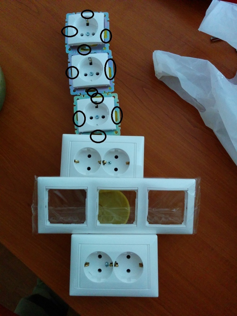

A csatolt képen bekarikáztam amikről beszéltem. Látom a csavart manapság már divat kispórolni a dobozból... Sima vékony facsavar is jó.
Ez szuper, köszi... Kizárt, hogy ezek után én a karmokkal szórakozzak. Csavart majd kerítek, maximum tényleg valami pozdorja csavarral felrakom. Köszönöm!
