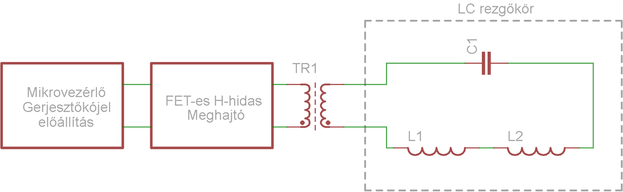

Segítséget szeretnék kérni ahhoz, hogy egy LC rezgőkörben miként tudnék áramot mérni. A rezgőkör két ugyanolyan soros tekercsből és egy kondenzátorbankból áll. A rezgőkör rezonanciafrekvenciáját széles határok között kell majd változtatni (kondi és tekercs cserélgetés) 100kHz és 1MHz között. Az eszköz kész van, működik is csak a tudnom kellene mérni a rezonanciafrekvencián az áramot. Az első ötletem az volt, hogy a meghajtó híd tápágába mérni az áramot, amelynek a meghajtó trafó áttételével arányosnak kell lennie a rezgőkör áramával. Van rá más módszer is vagy csak ez?

(#) JZoli válasza MolnarG hozzászólására (») Ápr 16, 2014 /
Nem írtad le,hogy a feszültség jelalakja milyen lesz. Ez lenne az első legfontosabb adat a méréshez. Viszont a tág frekvenciahatárok miatt ez még szinuszos táplálásnál sem lesz egyszerű feladat. Szerintem a legjobb megoldás egy soros kis értékű ellenállás lenne. Erről kellene levenni a jelet és egy nagyfrekvenciás mérőerősítővel felerősíteni és egyenirányítani a jelet, ami utána már egy sima műszerrel kijelezhető lenne.
(#) gulyi88 válasza MolnarG hozzászólására (») Ápr 16, 2014 /
Számolni sokkal egyszerűbb, rezgőkörnél szinuszos jelalakok fordulnak elő. Olyan bizonytalanságú lesz amilyen (sokmindentől függ), nem mondtad, hogy mire kell az áram mért értéke.
Irez = Uc/Xc, vagy UL/XL
Xc=1/(2pi*Frez*C)
XL=2pi*Frez*L

(#) MolnarG válasza JZoli hozzászólására (») Ápr 16, 2014 /
A meghajtóról négyszög jön le, de az rezgőkörön nyilván már szinuszos a jel.
(#) MolnarG válasza gulyi88 hozzászólására (») Ápr 16, 2014 /
A számolást már elvettem korábban, a paramétereket időben változtatom/változnak és nem is mindig rezonanciafrekvencián megy az oszcillátor. Az árammérés a befektetett villamos teljesítmény méréséhez kellene. A DC részben árammérős módszer, amit írtam az nem működik?
