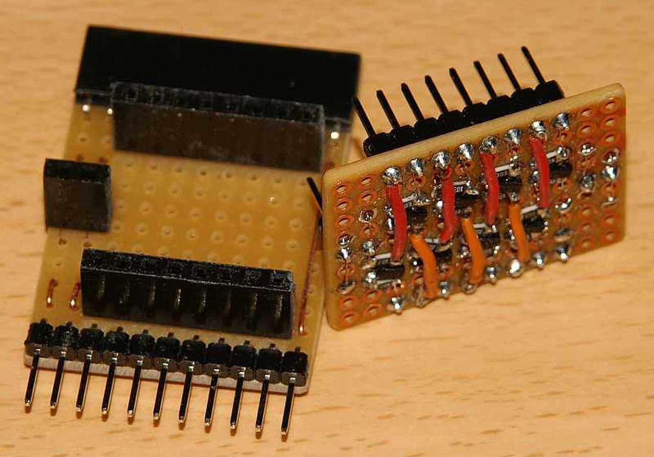

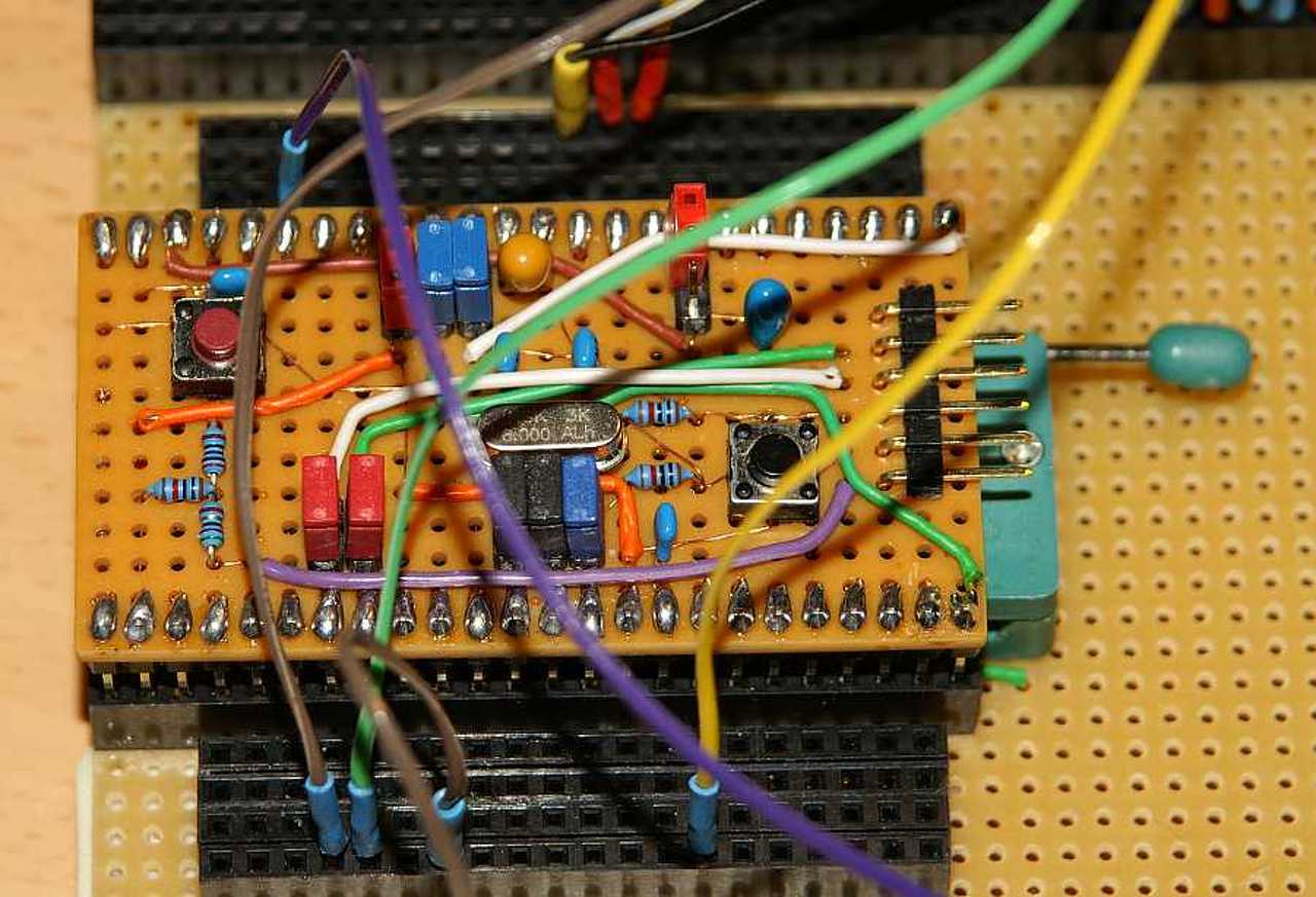

Egy ötlet próbapanel készítésre. (Megpróbáltam hivatkozni egy másik topicban bemutatott próbapanelemre, de nem lett jó a hivatkozás.)

Szóval. Több csupalyuk panelre készített próbapanel után meguntam, hogy mindig ujat kell csinálnom, hát csináltam egy olyat, amibe 8-tól 40 lábúig minden DIP tokos mikrovezérlő betehető. Az adott típushoz (típus-családhoz) elég egy öcsi-panelt csinálni, ami az adott típushoz (családhoz) van igazítva. Ez az öcsi-panel a textool foglalat fölé dugható. A textool 40 lábán kívűl erre még csatlakozik a GND, a +5 és +3,3 V, és az USB jelvezetékei is. Az egyes "perifériák" tüskesoros csatlakozókkal csatlakoznak. Szintén tüskesoros csatlakozó "anya" feléből lényegében ki van alakítva egy dugdosós panel, így lehet összekötni a mikrovezérlő lábait a kiegyészítő megfelelő lábaival.
A panel használható bootloaderes fejlesztéshez is, illetve az öcsi panelre csatlakoztatható programozó eszköz. (Én picKIT3-at használok.)
Az első két képen egy DP32 klón összeállítás, illetve kiegészítő panelek vannak.
A 3. 4. képen egy szintillesztő látható, aminek az érdekessége, hogy az öcsi-panelen egy kisöcsi-panel van, hogy az illesztési iránynak megfelelően lehessen forgatni. Kissé lökött ötlet csupalyuk panelen SMD-t használni, de csak így fért el.

Köszönöm a segítséget, megpróbálom én is megvalósítani. Esetleg kapcsolási rajzot tudnál csatolni?

Adnék szívesen, de ennek a panelnek nincs igazán kapcsolási rajza. Lényegében egy dugdosós panel, ahhoz hasonlóan kell összedrótozni a kapcsolást.
Egy 10*15-ös hosszanti vonalas csupalyuk panelre lett felépítve. Van rajta egy 40 lábú textool foglalat, 2*3 11 pontos tüskesor aljzat, illetve 3 ami vízszintes, hogy lehessen folytatólagos kiegészítőt is csatlakoztatni hozzá. (pl. nyomógombos panel.) Ezeken az csatlakozókon sín szerűen végigmegy a GND, a +5 és a +3,3 volt. Ugyancsak tüskesor aljzatból van felépítve a "dugdosós" rész. Annyi a "trükk", hogy a foglalat két oldalán van egy-egy hosszabb mint a foglalat, hogy az öcsipanel megkapja a tápot, és az USB jelvezetéket is.
Kapcsolás csak annyi van rajta, hogy van egy stab-kocka a 3,3 V-hoz. Az USB csatlakozó adja az 5 V-ot, abból csinálom a 3,3-at.
Az öcsipanelre hosszú tüskés tüskesor van téve, így bedugható a foglalat felett, úgy, hogy a chip is bent van a foglalatban. Erre az adott PIC-hez, PIC-családhoz megfelelő kapcsolás kerül. A kristály, a programozó bemenetek, az USB jelvezetékei jumperrel megszakíthatók.
Hogy azért egy konkrét példát is mutassak: icserny fórumtárs oldaláról a PIC24-es próba áramkör. Ez nálam úgy oszlik meg, hogy a PIC az alap panelon a foglalatban van, a stabkocka is, a többi van az öcsipanelon. Csak tettem kristályt is, és fentebb említettem, hogy melyik vonalakba tettem jumpert.
(#) tomi52 válasza tomi52 hozzászólására (») Szept 5, 2014 /
Még annyit, minden próba panelemet csupalyuk lapra készítettem. Az első 40 lábú PIC18-hoz készült, rajta LED-ek, kapcsolók, poti... mint a legegyszerűbb gyári Microchip prototípus panelek. Nem, vagy nehezen lett volna tovább fejleszthető. A következő alapötlete innen származik. De még az is csak kétféle 40 lábú PIC18-hoz volt jó. Később csináltam dsPIC33-hoz is....
Aztán amikor PIC32-höz is akartam csinálni, elegem lett, és jött az ötlet a fenti univerzálishoz. (A képen épp a PIC32-höz való öcsipanellel látható. Ez egy chipkit DP32 klón.)
