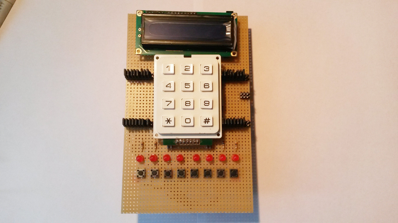

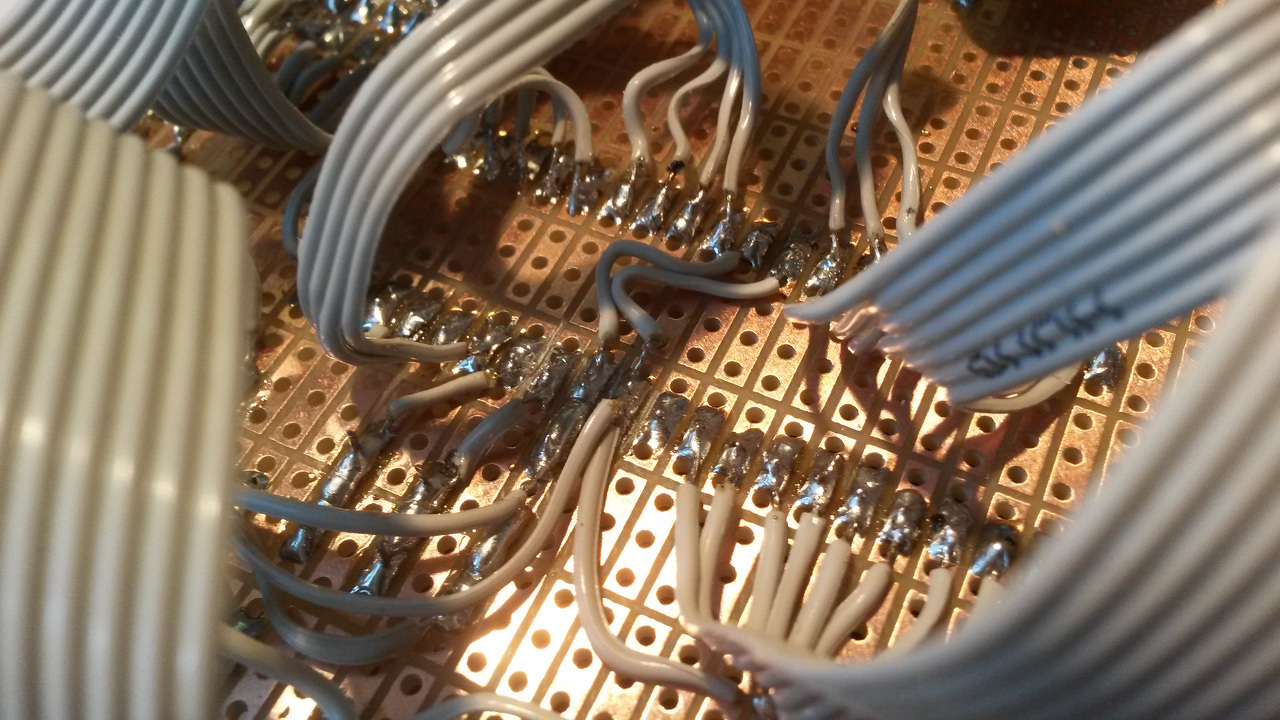

(#) Owert hozzászólása Szept 2, 2014 /
Sziasztok! Nem tudom, hogy találkozott-e már valaki ezzel a problémával, de az lenne a gondom, hogy a beszúrós próbapanelről áthelyeztem a PIC mikrokontrollert egy próbanyákra (saját dev. boardot készítettem, hogy egyszerűbb legyen a programokat tesztelni) aztán kipróbáltam a Topi által elkészített PORTD oda-vissza LED villogtató programot és azt tapasztaltam, hogy csak akkor fut le a program, ha az ujjammal hozzáérek a 0-hoz. Volt már valakinek hasonló gondja? Akinek van valami tippje, hogy hol keressem a hibát, igazán segítene. Egyébként beszúrós panelen ez a rendszer tökéletesen működött. Választ előre is köszönöm!
(#) icserny válasza Owert hozzászólására (») Szept 2, 2014 /
„csak akkor fut le a program, ha az ujjammal hozzáérek a 0-hoz.”
Forraszd oda!
Nagy valószínűséggel hiányzik egy kontaktus, vagy lemaradt egy kondenzátor. De kapcsolási rajz nélkül csak találgatni lehet. A dugaszolós próbapanel szórt kapacitásai esetleg pótolták azt, ami mos hiányzik...
Végülis van tíz ujjam, egy ide vagy oda
Ami a forrasztást illeti: megpróbáltam minél szebben, pontosabban forrasztani, a kristály körül kezdtem keresni a hibát, de minden forrasztás jónak tűnik. Egyébként szalagkábellal van a vezetékelés megoldva (nem túl esztétikus, de fejleszteni tökéletes. Képet mellékeltem, kapcsolási rajz meg megegyezik szintén a Topi által elkészített cikk képével Annyit tud az egész lap, hogy az A B C D port ki van vezetve sorrendben és jumperrel lehet aktiválni a rajta levő alkatrészeket vagy külsőleg hozzákapcsolni valamit, amit vezérelek.

(#) Hp41C válasza Owert hozzászólására (») Szept 2, 2014 /
A topik tetején, a ságra mezőben:
100nF kerámia táp szúrő kondenzátort minden Vdd - Vss lábpárhoz. A 40 lábú zoknél egy SMD elfér a forrszemek között. Egy 100nF az LCD táplábai közé is kell. MCLR és Vdd közé 10k ellenállás. Több nem látszik a szalagkábelektől.
A hozzászólás módosítva: Szept 2, 2014
Ha erről az áramkörről van szó, akkor a D1 diódát hagyd ki: A tápfesz és az MCLR között csak egy 10 kOhmos ellenállás legyen!
