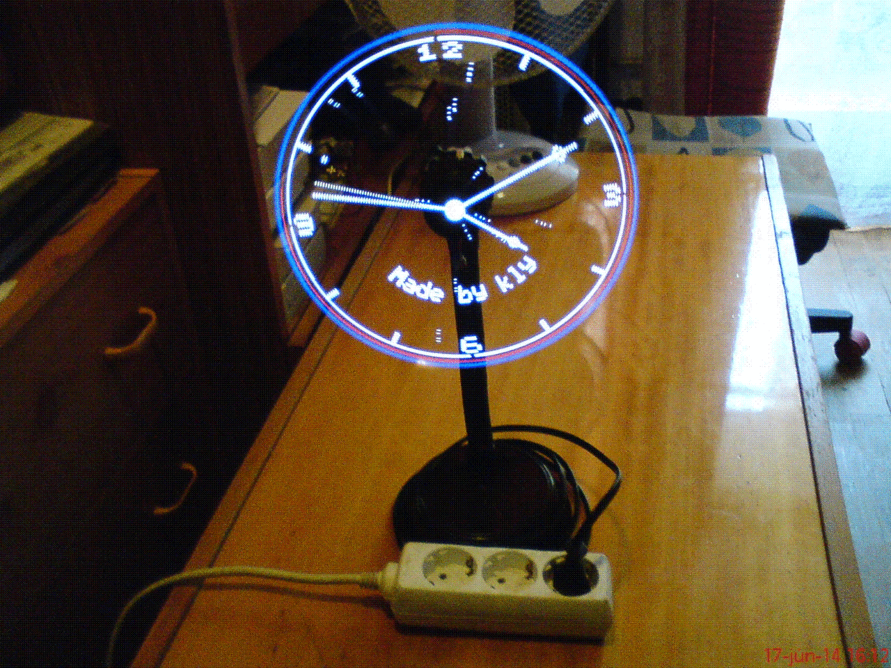

Elkészült a 64 LED-es óra amit mindenkinek köszönök.Kly mester V10-es programja került bele a propellerbe amit Hp41C nélkül nemtudtam volna beégetni.A forgótrafó janocsi ötlete alapján készült.A bázis program a kaninjo féle.Nyomógombbal és távirányítóval szabályozható a motor fordulatszáma.Szeretném ha megnézné valaki hozzáértő a bázis nyomtatott áramkörét van e benne javítani való.Mert triack van benne és 220V-ot kapcsol.Igaz így jól működik.
Nyák lapon a leválasztott vezetékezés és a hálózattal galvanikusan összefüggő vezető részek között min. 7.5 mm un. kúszóútnak kell lennie. Ebből következik, hogy az optocsatolót 4 raszteresre kell nyomtatni és alatta (a két oldal kivezetése között) nem lehet vezető rész, a forrszemeket leszámítva. Ha ezt nem tarod be, akkor az egész áramkört a hálózattal összefüggőnek kell tekinteni: 230V -os hálózatra tervezett és minősített nyomógombbal, csatlakozókkal kell szerelni és a 230V -os hálózatra megfelelő érintésvédelmet kell kialakítani az egész áramkörre.

Aktiváljad az óra kódját ha a V10 Van benne mert alapból egy csomó funkció nem működik.
Az aktivátor itt van a fórumon keress rá. Vagy kérd el Hp41C től a meg h*t verziót. Igazából ha meglenne nekem feltenném az oldalra. Szerk: Szép lett, gratula, ügyes vagy sokaknak beletört már a bicskája. A hozzászólás módosítva: Jún 19, 2014
Köszönöm a tanácsot.Majd átrajzolom.Kly írt valami aktivátor aktiválásáról a V10-es állományhoz ami neki már nincs meg.Tudsz ebben segíteni?Vagy keresgéljek tovább,vissza a hozzászólások között?

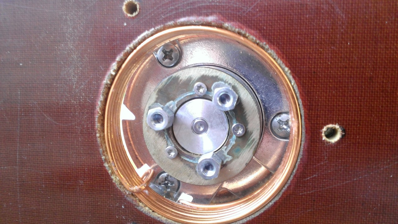

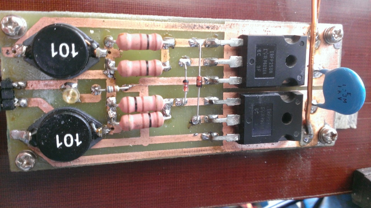

Én még nem építettem meg a 67 ledes órát mert még nem volt keret az alkatrészek megvásárlására A HDD motor vezérlés félig meddig meg van. az energia átvitel is elkészül lassanként.ez utóbbi egész jó lett, a nyák (kly alkatrész elhelyezése alapján) készült íme pár kép róla.
Valóban csend van.Gondolom mindenki megépítette az óráját.Én sajnos gépet cseréltem a gyerek kapott újat én pedig megörököltem az övét.Most evvel vergődök.Mert ezenn a gépen se nyomtató por, se soros port az op rendszer win-7 és nem xp.Tehát kezdhetek mindent előröl.MPlab telepítés,PICkit2 telepítés,Girder átalakítása soros portról usb-re.A 67 ledes órára sikerült Kly V 10-es programját feltelepíteni,de itt meg is álltam hiszen innentől kezdve se törölni se átprogramozni nem tudom.Hiába küldte Hp41 a hozzá való HEX-et.Az volt a gyanúm,hogy a régi gép nemképes kezelni a dsPIC30F6015-öt.Most újabb a gép,viszont a dsPIC30F6015-el így sem boldogulok.Lehet,hogy valamit elfelejtettem feltelepíteni?Ha valaki tudna segíteni azt nagyon megköszönném mert így csak egyhelyben topogok.

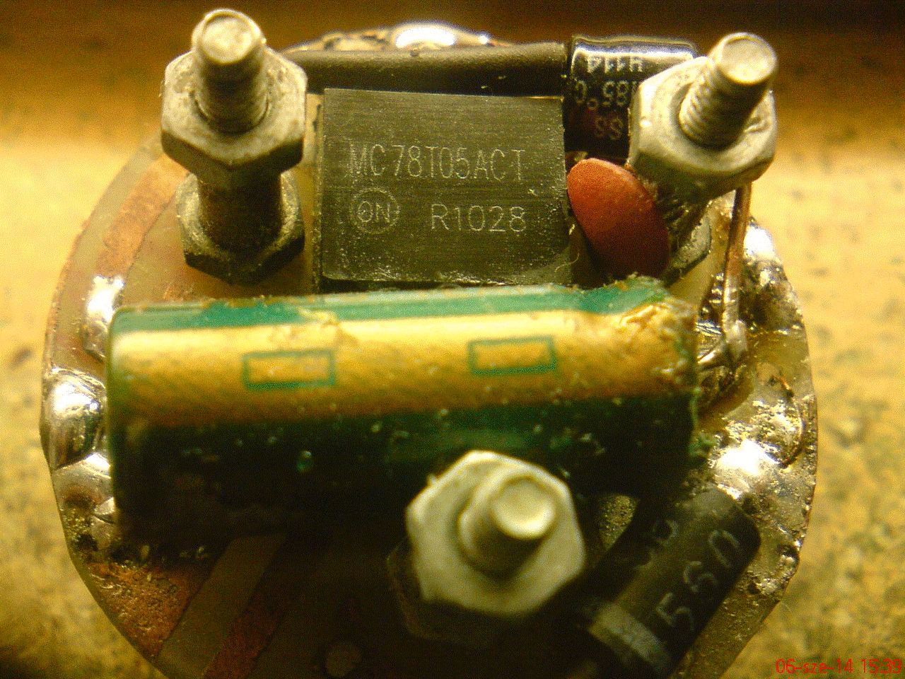

Forró levegős pákával lehet "könnyen" leszedni a soklábúakat. nálunk a cégnél van egy kis teljesítményű Leister hőlégfúvó én azzal csináltam ilyesmit. Hogyan látod el energiával a rotort? patexati figyelmeztetett hogy igen kényes a dsPIC a tápra A hozzászólás módosítva: Szept 3, 2014

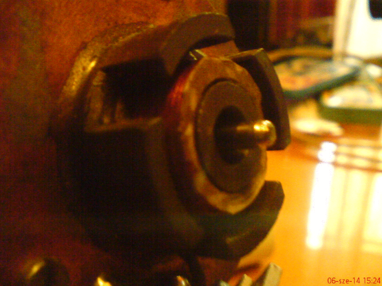

Valóban működött Kly V10-es programját sikerült feltelepíteni.Mutatta az időt dátumot de ettöl többet nem tudtam kihozni belölle.Másnap Hp41C küldött egy belevaló már aktivált HEX-et amit már nemtudtam bele programozni.Igaz a régit sem törölte a programozó.Géphibára gyanakodtam mert egy DVD-t nemtudott megírni,félkészen kidobta a lemezt.A billentyűzetről eltünt egy,két szám és betű.Így ráhagytam.Most ez ujabb gép és ismerkedek vele.A PIC16F690-es és a PIC16F688-ast írja törli rendesen ahogy kell de a dsPIC az valahogy nem megy.Én a fazékmagos megoldást választottam "janocsi" ötlete alapján.
