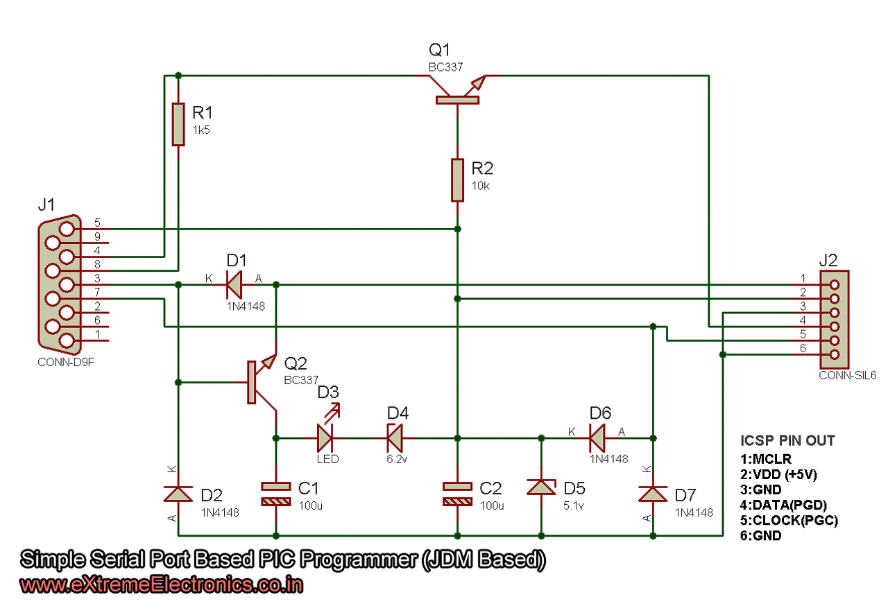

(#) kzolt hozzászólása Szept 7, 2014 /
Egy tényleg kezdő kérdéssel fordulok hozzátok. Fent a sárga boxban olvastam, hogy"- A táplábak mellé a lehető legközelebb 100nF-os KERÁMIA kondenzátorokat kell elhelyezni.
- Az MCLR lábat, 10kohm-mal fel kell húzni a Vdd tápfeszültségre." Én sok ICSP adapter rajzát, képét nézegettem a neten, de az említett kondi és ellenállás nem igazán fellelhető a legtöbbjén. Ezek rosszak, vagy külön kell bekötni, vagy én értek valamit félre?
(#) kissi válasza kzolt hozzászólására (») Szept 7, 2014 /
Rakd oda, ha jót akarsz ! Így nem csinál "véletlenszerű" hülyeségeket ( csak amit Te kódoltál bele ! ) !
(#) matheattila válasza kzolt hozzászólására (») Szept 7, 2014 /
Szia, nem tudom hogy a kondiknak és az ellenállásnak mi köze az ICSP adapterhez, de azokat a 100n-s kondikat a PIC táplábai mellé kell tenni (VDD-VSS) valamint a PIC tápja (VDD) és a MCLR lába legyen összekötve egy 10k-s ellenállással, ezzel a MCLR lábán a potenciál a tápfeszültséggel lesz egyenlő és azért kell az ellenállás (és nem csak simán rákötni VDD-re), hogy a programozó készülék (PICkit2/3, ICD2/3) le tudja húzni 0-ra is amikor kell.
(#) kzolt válasza matheattila hozzászólására (») Szept 7, 2014 /
Tehát ha van egy adapterem, akkor felprogramozáskor ezeket az alkatrészeket csíptessem a PIC megfelelő lábai mellé a foglalatba? Bocs, ha hülye vagyok.
(#) Pali79 válasza kzolt hozzászólására (») Szept 7, 2014 /
Programozáshoz nem kell csak használathoz. Egyébként az adapterek többségének nem sok értelme van.
(#) icserny válasza kzolt hozzászólására (») Szept 7, 2014 /
„sok ICSP adapter rajzát, képét nézegettem a neten”
Az ICSP adapter fából vaskarika, hiszen az ICSP arról szól, hogy a programozás a felhasználói áramkörben (in circuit) történik, nem pedig egy programozói adapterben.
De ha már mindenáron adapter kell, akkor azon is legyen rajta minden, ami a PIC programozás alatti működtetéséhez kell (lásd sárga keret).

Úgy adódott, hogy egy 12c508-as PIC-ot kéne programoznom. Semmi tapasztalatom nincs a PIC témában, később azért tanulni szeretném, de jelen esetben csak egy hash dump-ot kéne ráégetnem. Erre a célra összeraktam a legmezeibb soros portos égetőt, amit találtam. (kép melléklet) Hogyan kéne kötnöm a PIC-ot (8 láb) az égetőre (6 pin), vagyis melyik lábak maradhatnak ki?
(#) KBal76 válasza hd8783 hozzászólására (») Szept 8, 2014 /
Ügyes vagy. Van pár topik amibe ez pont beleillene, pl: PIC kezdôknek.
Egyéb iránt, a saját mellékelt rajzodon ott a megoldás is. Persze előbb vedd elő a kiszemelt PIC lábkiosztását, esetleg a PDF-jét. (segítek: rákeresel hogy "programming", és megtalálod melyik láb a a CLK/DATA, direkt nem írom le hogy a GP1, GP0 keresd meg!)
A hozzászólás módosítva: Szept 8, 2014
(#) Pali79 válasza hd8783 hozzászólására (») Szept 8, 2014 /
Először is ilyen programozót csak jó régi pc-vel lehet használni, az újaknak más a vezérlése és a soros port már nem olyan. Persze lehet szerencséd. Másrészt az icsp csatlakónak a kimenetei rajta vannak a rajzon. A PIC lábai: MCLR-4, Vdd-1, Vss-5, PGD-8, PGC-2. De egyébként gugli barátunknak beírod: pic12c508 programmer megtalálod még a képek között is.
Azt ugye tudod, hogy ez a pic csak egyszer írható? Ha elrontottál valamit akkor kuka! Ezért kell 12Fxxx típust használni, az többször is írható-törölhető.
