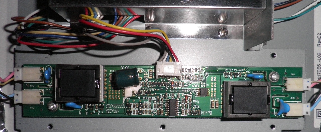

Sziasztok, korábban már írtam ide: Prestigio P1710 monitorról van szó, nincs kép.
Azt javasoltátok, hogy szedjem szét és világítsak a panel mögé, hogy a háttérvilágítás rossz-e vagy ténylegesen nincs képmegjelenítés. Szétszedtem ma a monitort és arra jutottam, hogy csak megvilágítás nincs, az LCD panelen rendesen megjelenik a kép. Készítettem egy képet arról a NYÁK-ról ami - szerintem - a háttérvilágításért felel. Semmilyen szemmel látható baja nincs, átnéztem alaposan. Szerintetek mit lehet vele kezdeni? Egyáltalán ez a hibás, vagy a fénycsövek? Mit mérjek meg?
Első körben azt a biztosítékot lesd meg F1 pozíciószámon. Nagy P-vel a tetején...
Szia! Ez úgy tűnik telitalálat volt
A biztosíték szakadt. Milyen értékűt kell helyette betenni?
A P jelölés 3.0A.
Ha esetleg másnak szüksége lenne a "kódokra: D = 0.25A E = 0.375A F = 0.5A X = 0.68A G = 0.75A H = 1.0A J = 1.25A K = 1.5A L = 1.75A N = 2.0A O = 2.5A P = 3.0A R = 3.5A S = 4.0A T = 5.0A
Köszönöm szépen
Szívesen, remélhetőleg valóban csak ennyi volt a bibi.

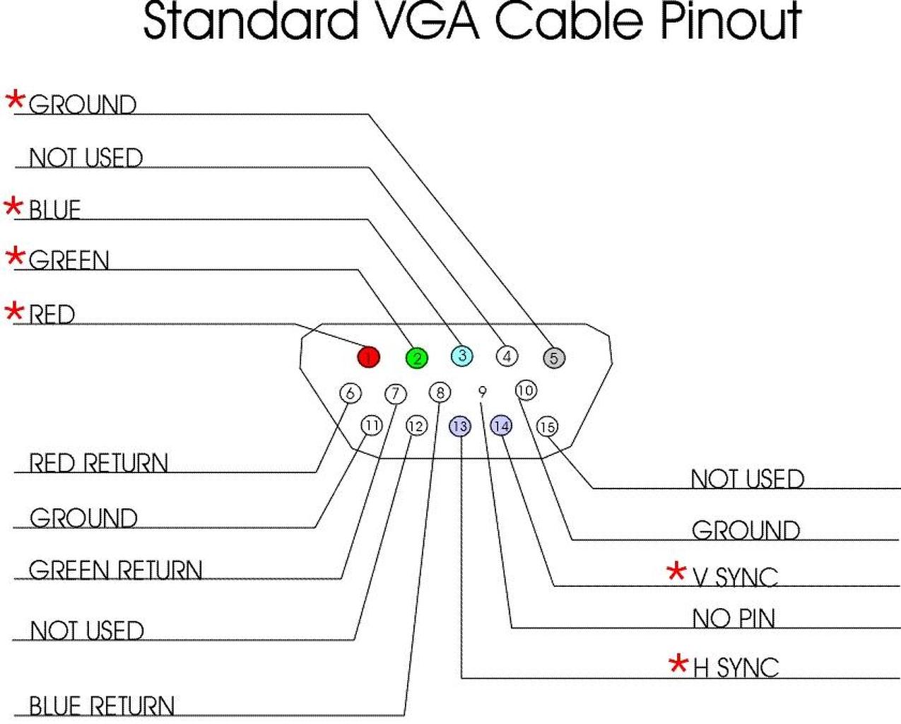

Sziasztok tud valaki segíteni van egy lcd monitor beépített kábellel ami ki lett cserélve, most viszont szellemképes, valakinek ötlet hogy mi okozza ezt? nincs semmi ami esetleg zavarhatná, a kábel is szigetelt szóval nem értem
Nincs megfelelően árnyékolva a kábel, vagy bekötve. Előttejó volt a monitor, vagy hibás kábellel került hozzád?
így került hozzám, Mármint hogy nincs megfelelően árnyékolva? mert nem nagyon bontottam meg a kábelt ennél jobban kint volt a régi mert ugye elvileg ez "árnyékolt . És bekötés is jó már át néztem többször. Egyedül egy földelés hiányzik a monitoréból ami eredetileg nem is volt. De csere kábelen rajta van amit. kép szerint az 5ös hiányzik ami nincs a monitoron rajta az lenne a hiba?
Ha az az ami árnyékolja a színeket külön, ami csillaggal is vna jelölve, akkor igen, az is lehet a gond, viszont ilyet okozhat a scaler hibája is.
ez az hogy nem tudom előtte milyen volt mert egyáltalán nem volt kép. de az meg abszolút nincs a monitorba se
elég furán van kábelezve.
Akkor valószínűleg, hibás a scaler és azért vágták le, szedték ki a kábelét, gyakori.
