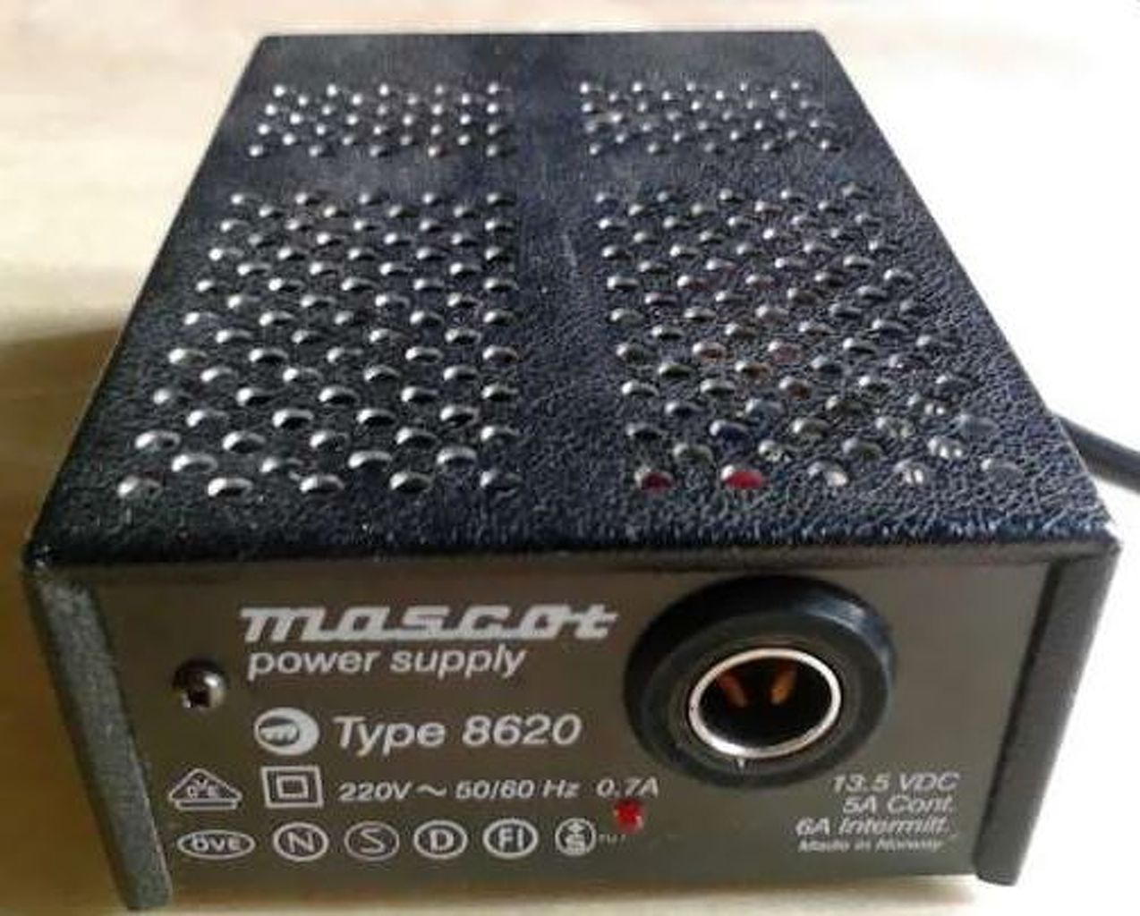

Vásároltam egy Magnat xcite 560 erősítőt,van egy kapcsoló üzemű tápom,(mascot 8620)amivel előzőleg már hajtottam egy sal wrc 12bp/a aktív mélyládát és tökéletesen kiszolgálta. Szerintetek elég lenne az erősítő beüzemeléséhez az a táp.

Ha nem hajtod hangosan, talán jó lesz. A táp olyan 70W-ot tud max, az erősítő is ott körül van szerintem színuszban.
Csatornánként 70w-ot tud az erősítő. Azért gondoltam hogy talán jó lesz hozzá mert a somogyi aktív mélyet ami 80w-os erősítővel bírt gond nélkül kiszolgálta full hangerőn.
Összekötöttem,viszont semmit sem csinált,rámértem a tápra és 3.65V-ot mértem rajta 13,5 helyett. Elromlott volna a táp vagy csak én csináltam valamit rosszul?

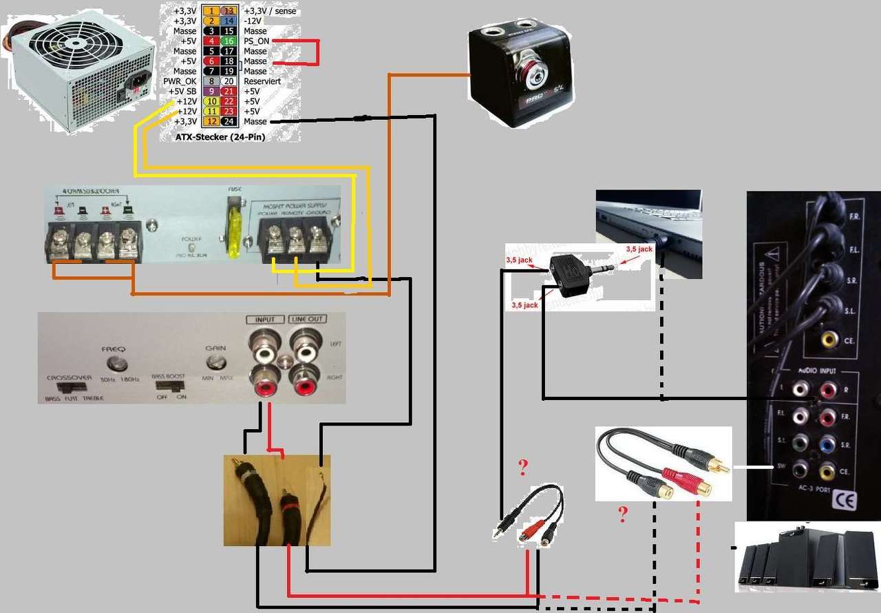

a mellékelt kép alapján működésre lehet bírni egy autós erősítőt?
Ha 1000W-os is (jó nagy állat...raknál fel képet róla?), akkor sem tud 80A-t 12V-on, nézd meg mi van ráírva, van ott még +5V és 3,3V, ami nagyáramú...
Kondenzátorral nem tudod stabilizálni, át kell alakítani, de egy ilyen böszme táp nagy valószínűséggel jó bonyolult belül...

Kipróbáltam a mellékelt bekötést,elindult gond nélkül viszont szinte csak búgás hallatszik a hangszóróból. Mi lehet a gond?
