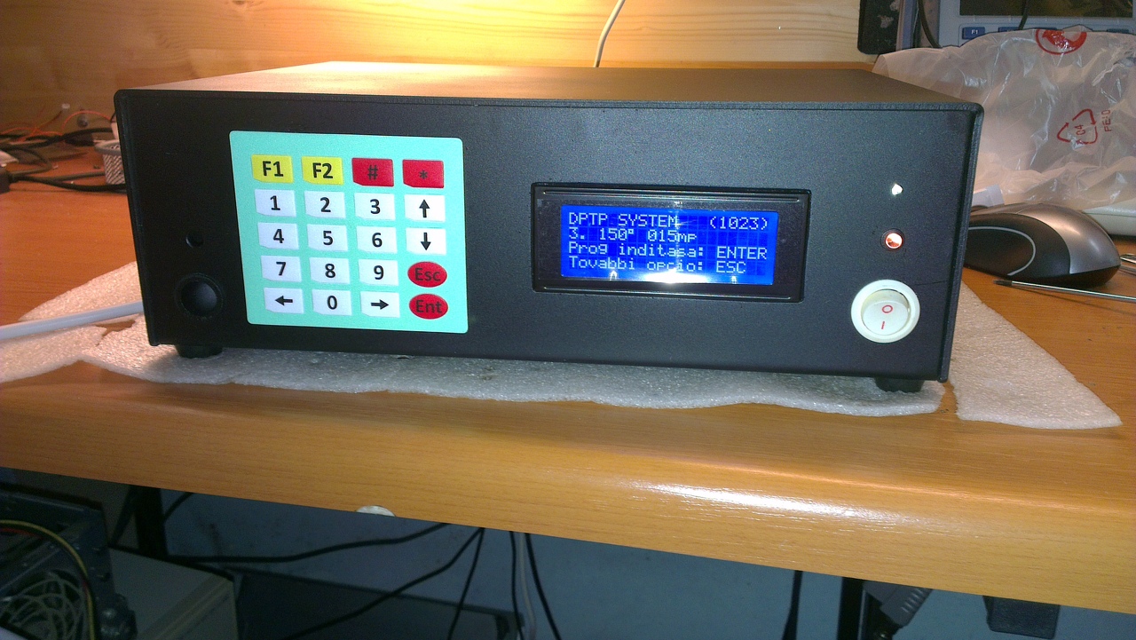

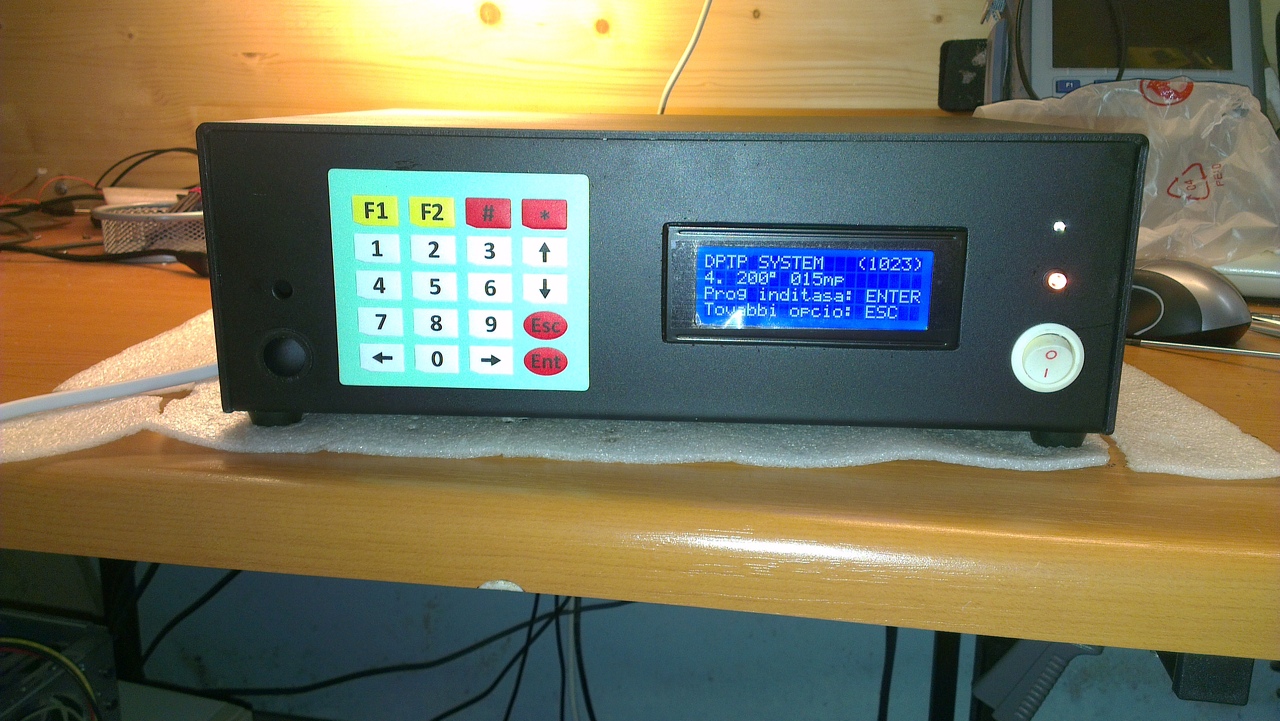

(#) don_peter hozzászólása Szept 8, 2014 /
No itt egy már második műszer..
Ennél már az interfész és a légkiömlő pozíciója optimalizáltabb illetve került még beetervezésre pár gomb és visszajelző LED. (Persze még nem mind szereltem be)
Itt még a kijelző maradt középen, de a következőnél már az is feljebb kerül..
A hozzászólás módosítva: Szept 8, 2014
(#) nagym6 válasza don_peter hozzászólására (») Szept 8, 2014 /
No egy apróság, hogy most is tudjak kötözködni ezen a szép munkán. A kijelzőn a "g" betű kicsit hamis, egy pixelsorral lejjebb kellene lennie. Az "á, ó" betűkön vesszők nincsenek. Itt lehet felhasználó által definiált -pld. vesszős- karaktereket csinálni, a "g" betű helyett ugyanilyet egy pixellel lejjebb.
Azért furcsa nekem, mert ezek a hamis karakterek barkács benyomást keltenek, a készülék pedig profin néz ki.
(#) don_peter válasza nagym6 hozzászólására (») Szept 9, 2014 /
Direkt hagytam az angol betűket és más egyéb karakterek vannak definiálva.
Igaz nem próbáltam még ki, hogy frissítésenként (függvényhívásonként) lehet e új karaktereket definiálni, de majd egyszer kipróbálom.
A fő probléma, hogy kevés a gyárilag definiálható karakterek száma... (azt hiszem talán 8at lehet)

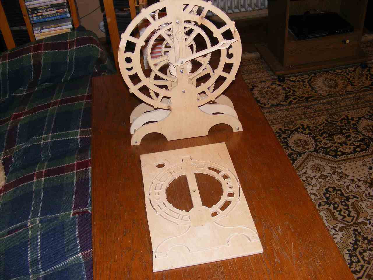

(#) StefuPeti hozzászólása Szept 9, 2014 / 3
Sziasztok. Készül a nagy testvér kistestvére.
(#) blaci válasza StefuPeti hozzászólására (») Szept 9, 2014 /
Ez nagyon jól néz ki. Amennyiben publikus a terv, szeretném elkérni.
(#) l48 válasza blaci hozzászólására (») Szept 10, 2014 /
"Wood clock dxf" keresővel találsz magadnak megfelelőt

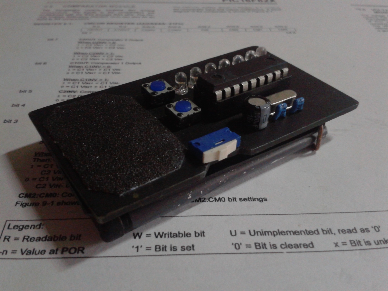

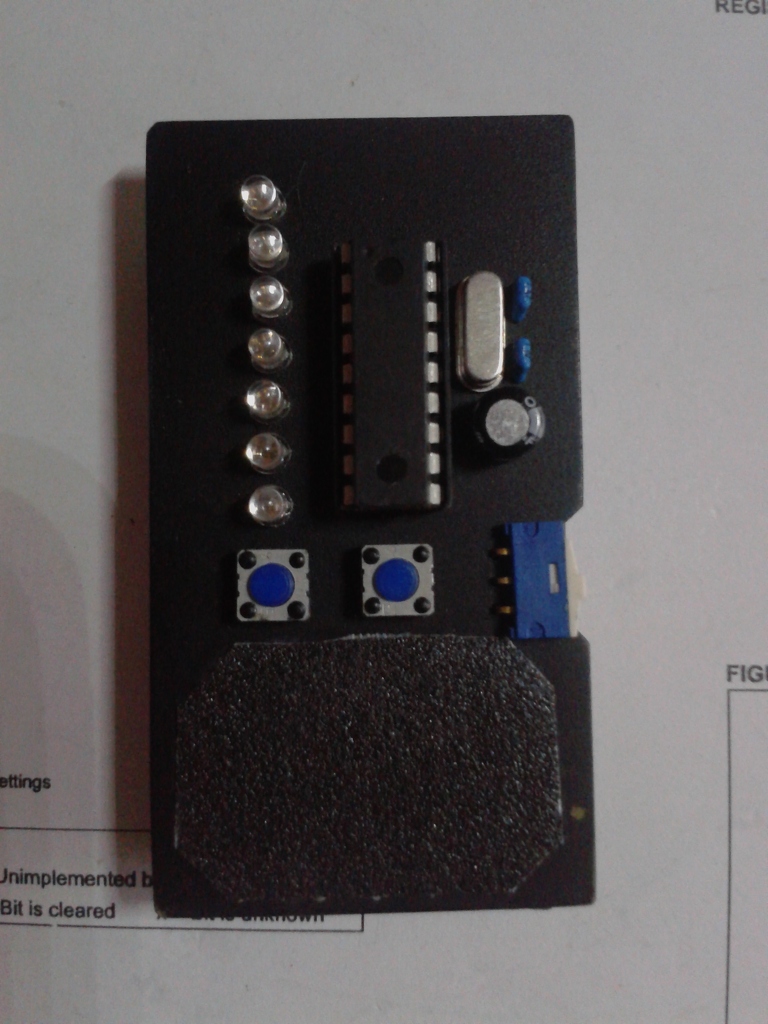

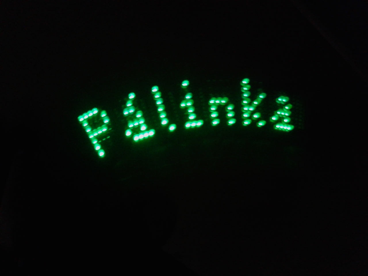

(#) Keresztes Vitéz hozzászólása Szept 11, 2014 / 4
Adj' Isten! Korábban don_peter bemutatta a rázogatós szövegmegjelenítő kis eszközét. Megkíséreltem én is egy hasonlót készíteni. A különbség annyi, hogy az enyém hibrid lett, valamint gombelem helyett egy régi Nokia telefon akkumulátor táplálja. 7 különböző szót lehet megjeleníteni, amelyek közötti váltáshoz egy egyszerű menü részt is programoztam bele. (A ráragasztott csiszolóvászon csúszásgátlóként funkcionál.) Mint látható, ez már a 3. verzió. Az első csak egy szót tudott kiírni, és a többszavas megjelenítésre hardverileg nem volt alkalmas. A második már tudta a több szót, de annyira kicsi volt, hogy könnyen eldobhatta az ember, ha nem fogta eléggé.
(#) erdgab válasza Keresztes Vitéz hozzászólására (») Szept 11, 2014 / 2
Nekem nagyon tetszik! Főleg,hogy az "egyik legszebb szót" írta ki.
(#) enree válasza Keresztes Vitéz hozzászólására (») Szept 11, 2014 /
Végre nem egy "hello vilag" Gratulálok, jó lett! Szép a nyák is!
(#) don_peter válasza Keresztes Vitéz hozzászólására (») Szept 11, 2014 /
Király lett
Milyen PIC-el oldottad meg? 16F628? (ha igen és mellé egy 4MHz-es kristályt pakoltál akkor egy órát kötelező még berakni a megjelenítések közé...)
Nem tudom nézted e az utolsó módosításaimat.
Már van benne wake-up mód is
A hozzászólás módosítva: Szept 11, 2014
(#) Keresztes Vitéz válasza don_peter hozzászólására (») Szept 11, 2014 /
Köszönöm! Igen, PIC16F628A, ebből van itthon bőven. A sleep hasznos funkció, én igyekeztem egy mini tolókapcsolóval megoldani, de ez nem biztosíték arra, hogy ki is kapcsolom
Szerk.: sajnos az óraprogramozásban nem vagyok jártas. Szerintem ennek a programját is meg lehetett volna írni egyszerűbben. Igen, a kristály is stimmel

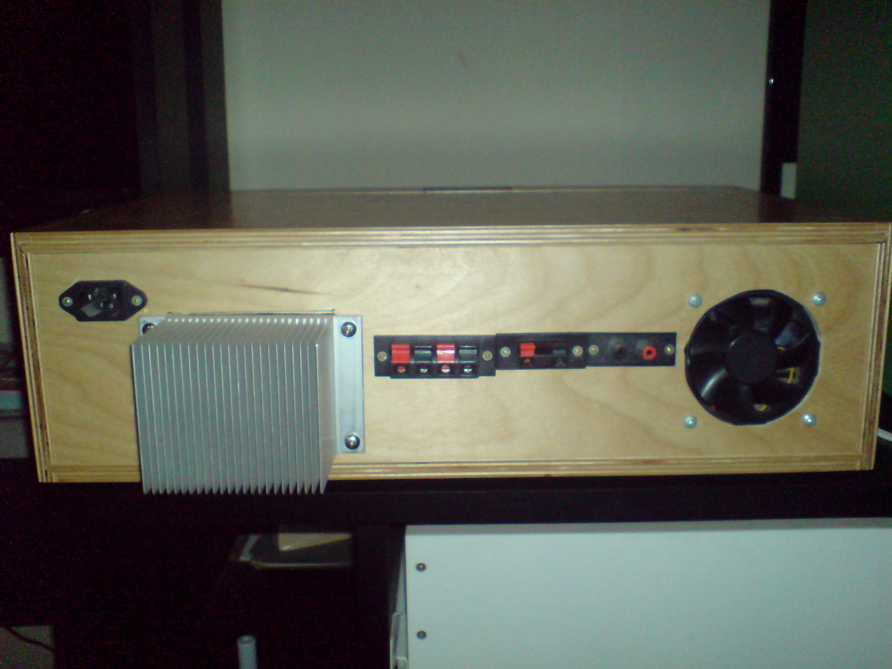

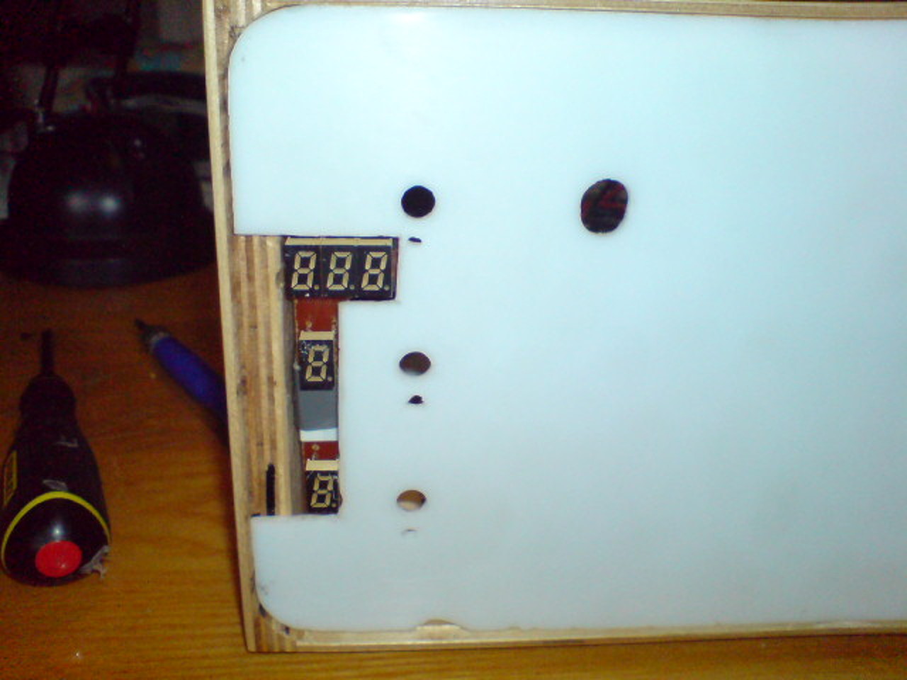

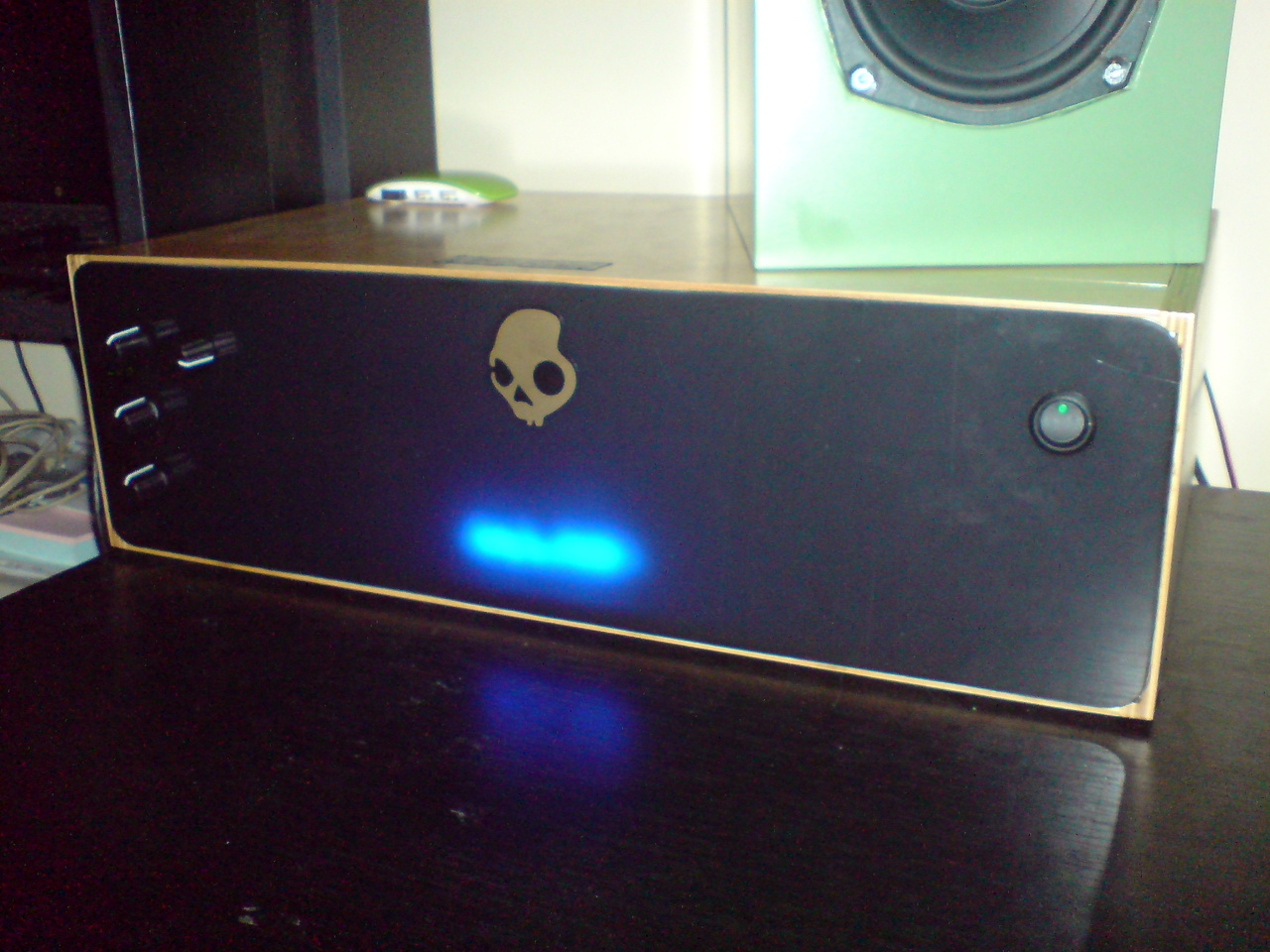

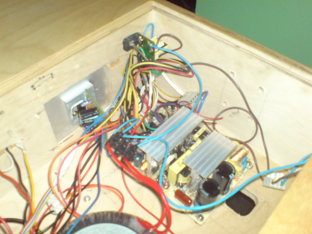

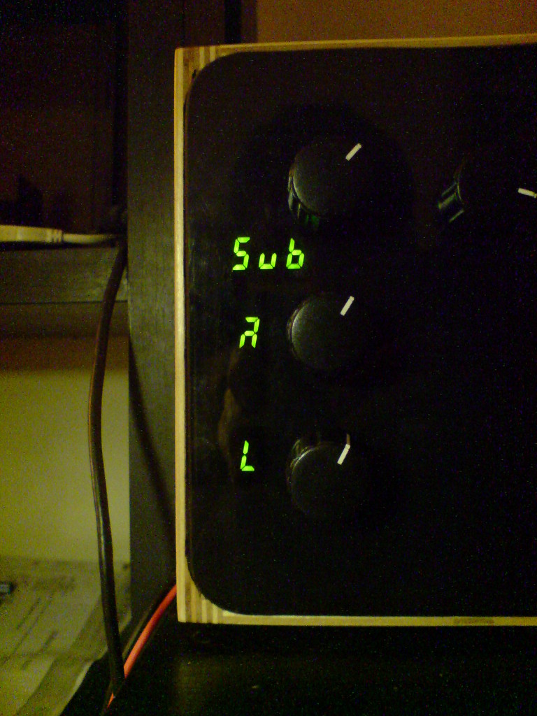

(#) S21L1 hozzászólása Szept 11, 2014 /
Lassan 2 éve építgettem az erősítőmet, amit mostmár bemutatásra is alkalmasnak találok, igaz még vannak kisebb hibái, de már bebizonyította, hogy nagy hangerőn is képes sokáig üzemelni probléma nélkül, nem úgy, mint régebben.
A tápegység két részből áll: az első egy 2*28V 300W-os toroid trafó, egyenirányítva, 2*10.000 µF pufferrel +-40V-ot ad le, ezzel hajtom az erősítőket, a másik tápegység egy 300W-os számítógép tápegység, erről megy minden más.
Sztereó erősítőnek két TDA2050-est választottam, mivel lehet őket hajtani asszimetrikus tápról is, így fel tudom használni a TDA7294-hez használt trafót is. A TDA7294-hez tartozik egy aktív aluláteresztő szűrő is, ami fent van itt az oldalon is a cikkek közt.
Ezen kívül van még az erősítőben egy tranzisztoros sztereó kivezérlésjelző is.
Az erősítőnek és a 3 hangsugárzónak a dobozát édesapám készítette, mivel egy asztalosnak kicsivel könnyebb ezeket összerakni. Az erősítő dobozának az elejére két plexit raktam, egy fehéret, hogy ne lehessen belelátni a dobozba, mivel a füstszínű magában eléggé átlátszó lett volna.
Egyébként mélynyomónak egy 130W-os 4ohm-os Dibeisi hangszórót használok, sztereónak pedig 2-2db KHS107 piezo magassugárzókat és SAL SRP1315 8ohm-os 50wattos hangszórókat.
erősítő

(#) lajos1969 válasza Keresztes Vitéz hozzászólására (») Szept 11, 2014 /
A projekt publikus lesz?
(#) Gránátalma válasza Keresztes Vitéz hozzászólására (») Szept 11, 2014 /
jó
Külön tetszik, hogy ez pont egy kuttya zenekar számának teljes szövege
PÁLINKA
(#) Keresztes Vitéz válasza lajos1969 hozzászólására (») Szept 11, 2014 / 1
Szia! Bár saját munka, az ötlet don_peter érdeme. Ha ő hozzájárul, az általam megvalósított eszköz replikációjához szükséges adatokat szívesen felteszem.
