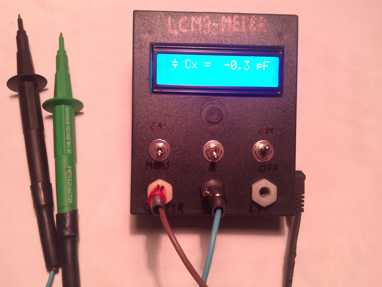

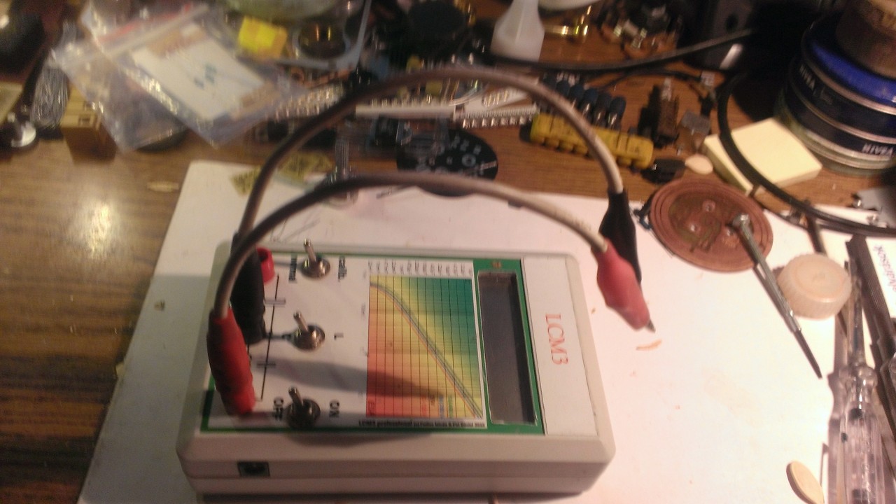

(#) soos csaba hozzászólása Szept 11, 2014 /
A mai remek művem egy LCM3-as kis műszer,tokéletesen működik. Köszönet mindenkinek a sok segítséget!.
(#) pont válasza soos csaba hozzászólására (») Szept 12, 2014 /
Gratulálok! (Szerintem ha nem írtad volna rá a feliratokat, akkor is tudnád mi micsoda .)

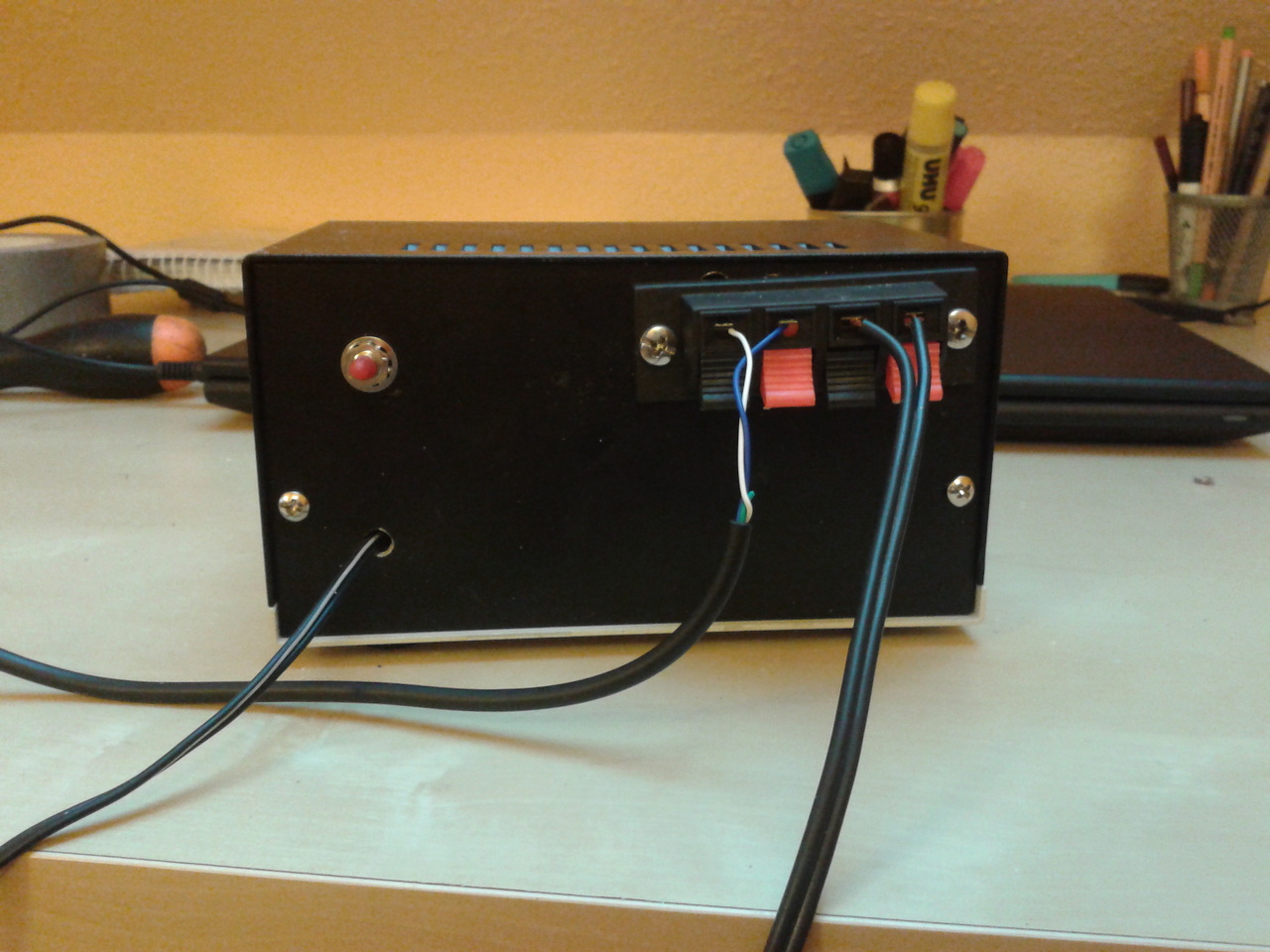

(#) don_peter válasza S21L1 hozzászólására (») Szept 12, 2014 1 /
Remélem építő jellegű kritikát is elfogadsz.
2év munka amely állításod szerint elérte azt a pontot, hogy bemutasd, költői túlzásnak bizonyult.
Nagyon csúnya és elnagyolt az egész. Kezd újra a dobozolast mert komolyan mondom nagyon rosszul néz ki. Remélem hangzasilag szuper mert a külsejével nem aratsz osztatlan sikert. Bocs, ha megbantottalak.

(#) S21L1 válasza don_peter hozzászólására (») Szept 12, 2014 /
Persze, hogy elfogadok, miért sértődnék meg ilyenen.
Hangzásra szerintem nagyon jó, semmi búgás, és a torzítás is megszűnt, ami eleinte volt (valószínű az árnyékolt kábelek segítettek ezen).
A vezetékelés az valóban kaotikus, ha lesz egy kis félretett pénzem, át kell vezetékelnem az egészet normálisan.
Mellékletbe rakok képeket, hogy nézett ki eddig, az tényleg szörnyű volt.
Link 1 Link 2
Ezen kívül mire gondoltál még?
(#) don_peter válasza S21L1 hozzászólására (») Szept 12, 2014 /
Az alapvető összetevőket úgy látom rendben vannak a dobozolás ami olyan mint egy nagy faakvárium halak nélkül
Egy szép alumínium vagy valami fém doboz dukálna, ha már ennyi időt és energiát fektettél bele..
Ne legyél rest a külsőre adni mert azt látja az ember és azt ítéli meg nem pedig a belsőséget..
Amit látunk az alapján tudunk döntést hozni.. Hangját csak te hallod, de ha az rendben van akkor már fél siker
Értem, de nekem ez jobban tetszik, mint egy fémdoboz, dolgozni is könnyebb vele szerintem, nem kell félni, hogy áram lesz a házban véletlen. Nincs ezzel bajom, mindenkinek más az ízlése, nem is vitatkozom ilyen dolgokban.
(#) Zoli_bácsi válasza S21L1 hozzászólására (») Szept 12, 2014 /
Ez nagyon rosszul néz ki, igen. Spagetti szerelésnek nevezném leginkább. Abszolút don_peter fórumtárssal értek egyet. Kaotikus, átláthatatlan vezetékezés, semmi rendszer nincs benne. Egyszóval nagyon nincs rendjén ez. Én azt mondom: Logikusan, átgondolt tervezést követően vezetékezd át rendesen, igényesen elvezetve, rendszerezve mindent.
(#) blaci válasza S21L1 hozzászólására (») Szept 12, 2014 /
Szerintem magával a dobozzal nincs gond, de az előlapot mindenképp átgondolnám, hogy teljesen eltakarja a rétegelt lemezt. Javaslom, hogy ha fúrod a lemezt, szoríts mögé egy fadarabot, és akkor nem fog úgy felszakadni, mint ahogy a 3.,4. képen látszik.
Ezen kívül én még szépészeti szempontból egy szintbe hoznám a hátlapon az összes csatlakozót, ami egy tűreszelővel pár perc alatt megoldható.
Végül tennék egy rácsot a ventilátor elé, mert így könnyen bekerülhet valami a lapátok közé, azt meg nem nagyon szereti.
(#) S21L1 válasza blaci hozzászólására (») Szept 12, 2014 /
Az előlap azért lett így, mert könnyebb rögzíteni, ha meg teljesen eltakarná, akkor az élein nézne ki furcsán, szerintem. A csatlakozókat mindenképp megigazítom majd, a vezetékelés se a legszerencsésebb ott, a ventillátor elé pedig a rácsot majd megint csak akkor veszem meg, ha lesz pénz, de most ennél fontosabb dolgokra kell költenem sajnos. A fúrást meg nem is én csináltam, hanem édesapám, aki asztalos, de köszönöm a tippet, legközelebb alkalmazom is ha kell, de úgy volt ő is vele, hogy a doboz belsejénél mindegy, hogy beszakad-e a fa vagy sem.

(#) Gabó válasza S21L1 hozzászólására (») Szept 12, 2014 /
Szerintem senki se születik profi kivitelezőnek, és ha jól saccolom a kiírt mail címből, még fiatal, van ideje tanulni, meg ez a 2 év is hihetően hangzik (gondolom iskola, meg egyéb baráti elfoglaltságok). Ez leginkább azoknak szól, akik "leszóló kritikát írtak".
Maga a dobozolás, szerintem egész jó lett, persze a csatlakozók igazítása, a hátlapon, meg hasonlók, sokat emelne rajta külső küllemen. Az eleje (utolsó kép) alapján, maga a külső jó lett.
De én azért rengeteget változtatnék rajta. Első sorba, az elhelyezés ami nem annyira tetszik, leginkább az egyik végfok hűtése kívül, másik belül. Én mind a kettőt kintre tenném, célszerűbb is, a légáramlás miatt, ezáltal a venti se kellene, mert szerintem a 2db 2050 nem termel annyi hűt, ami ezt a bordát nagyon megmelegítené. A kimeneteket én pl egymás alá tenném, vagy egymás mellé, úgy forgatva, hogy a beszorító nyomókarja egymásnak háttal van. A tápot, és a bemenő részét a tápnak, nem a végfok mellé tenném közvetlen, mint ahogy a képeken látszik. Felépítésbe, egyik oldalt lehetne a táp, másik oldalt a végfok, előfok rész. Ha az esztétikus elhelyezés megvan, jöhet a vezetékezés, amit én személy szerint "kábelkorbács" elven oldanék meg. Hozzáteszem, külön a gyengeáramú rész, és az erősáramú réz. Az audió jelnél árnyékolt vezetékekkel, és rendes nullpotencia kialakítással, el lehet kerülni, a búgásokat, zavarokat, huzalozásnál ezt is előtérbe helyezve kialakítani. A kivezérlésjelzőről csak kép van, nem tudom mennyire hat egymásra a sűrűn rakott led. Ezt lehetne valami formába megcsinálni, pl kirakni a két oldalt egy körbe, és alulról indulva.
A pc táp bele, az mit hajt? Ha csak kevés áramfelvételű egységeket, és a toroid is alkalmas, akkor arra is lehet tekerni pár menetet, és azt használni.
Én személy szerint, hibás erősítőket szoktam venni, ami menthetetlen, abból a tartalmat ami nem kell, kiszedem, és abba építkezek. Szerencsére sok erősítőnek, jó az elosztása ezen a téren, és a dobozolási macerát is megúszom. Annyi hátránya van, hogy kötöttebb a projekt. Jelenleg is van egy ilyen erősítő, aminek csoda módon a végfoka jó volt, az "agya" halt meg, és kapott új "agyat" saját igényeknek megfelelően. Ez leginkább már csak az esztétikus kábelezésre vár, meg pár moduljának az újraalkotására, mert csak egy ilyen béta panel készült hozzá tesztelési céllal. Igaz azzal is üzemel vagy fél éve, tehát a végleges verziót, csak át kell tervezni rendesen és meg csinálni.

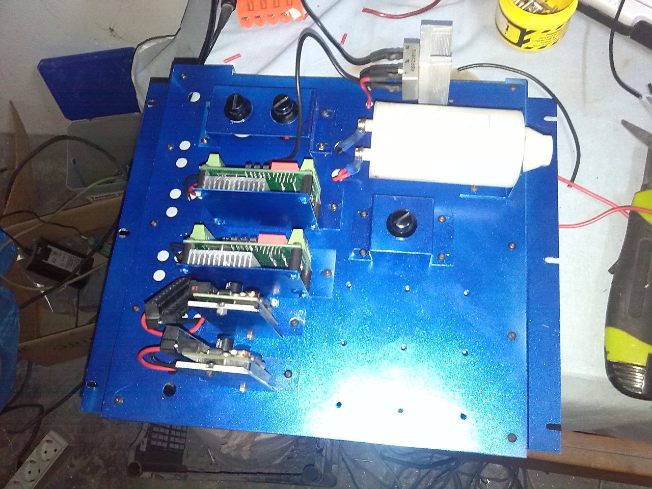

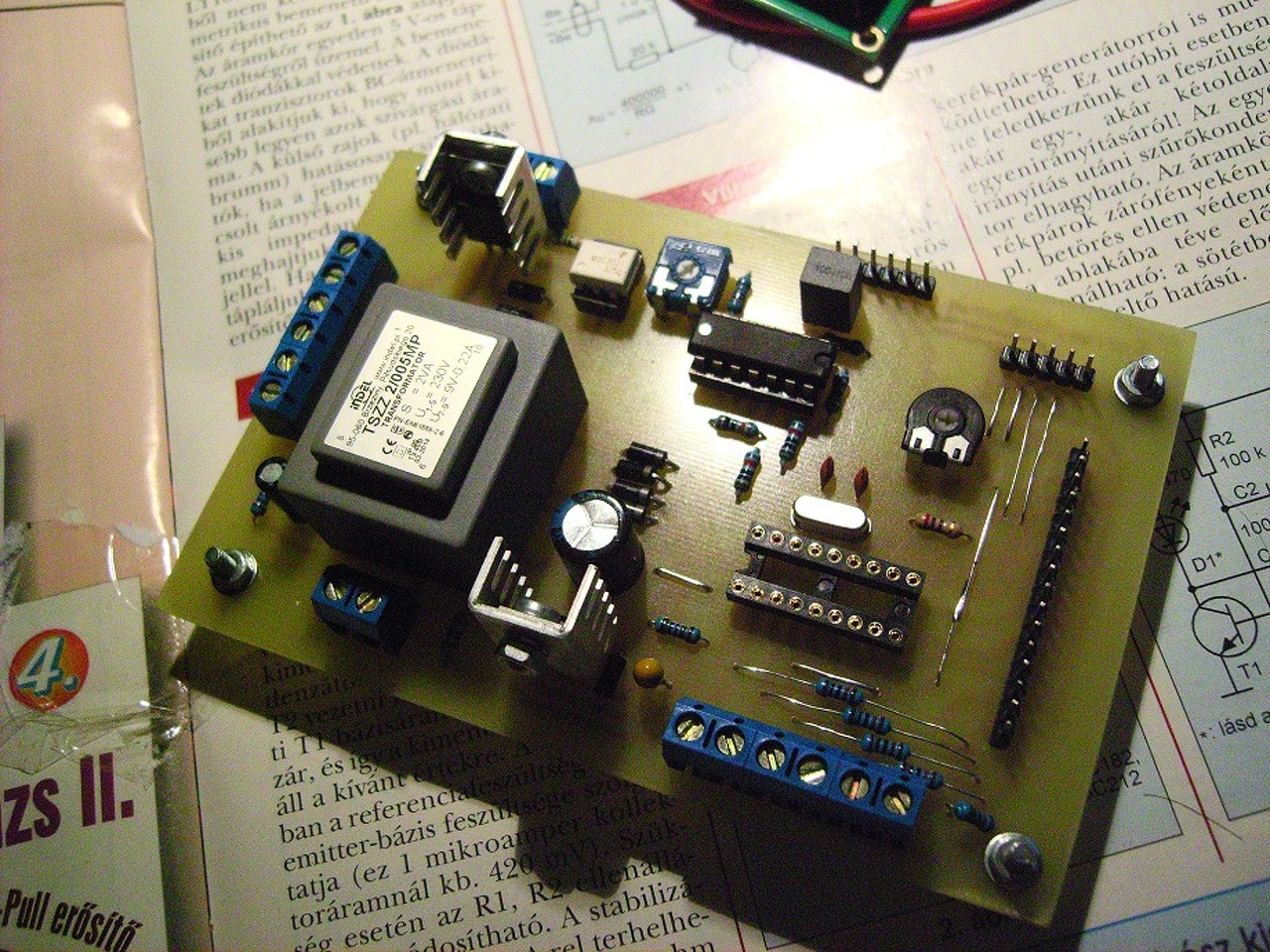

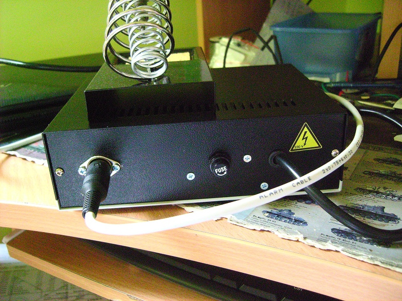

(#) mate_x hozzászólása Szept 12, 2014 / 1
Néhány hete megkértek, hogy építsek valakinek egy forrasztóállomást, a Digitális forrasztóállomás 2 cikk alapján. Gondoltam hogyha már építek egyet, akkor megint alakítok rajta egy kicsit, úgyhogy akár ezt hívhatjuk 2.1-es változatnak is . A módosítások a 2.0 változathoz képest:
-páka kábel kicserélése hajlékonyabbra(előny: jobban hajlik; hátrány: nem hőálló, úgyhogy nem tanácsos a páka hegyét a kábelhez dörzsölgetni )
-pákában lévő hidegponti hőmérsékletet mérő szenzor kicserélése lm35-re (Itt biztos mondhatjátok, hogy mi a francnak bele ilyen, ha nem lenne benne hidegponti hőmérséklet mérő, úgyis ugyanolyan jól lehetne vele forrasztani, az a pár fok eltérés nem számít túl sokat. Ez igaz is, de hívhatjuk ezt az én hülyeségemnek is, de szeretem az ilyen elméleti precízséget. Egyébként a szenzor kihagyásával is működtethető a páka.)
-hőelem erősítő áramkör módosítása precíziós differencia erősítő kapcsolásra
-szoftverben a mérésben átlagolás megvalósítása, sokkal kevésbé ugrál így a valós érték
-100 °C-tól állítható be a hőmérséklet, ez alatti hőmérsékleten a valós helyén "<100 °C" jelenik meg
-nagyjából ennyi jutott eszembe
Kíváncsi vagyok a véleményetekre, akinek csináltam neki tetszett

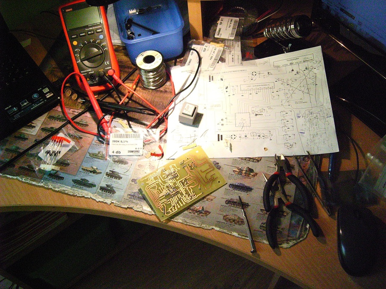

(#) mate_x válasza mate_x hozzászólására (») Szept 12, 2014 /
Még néhány kép építés közben.
(#) Csupasz válasza mate_x hozzászólására (») Szept 12, 2014 /
Nagyon jó, gratulálok!
(#) Csongi_ válasza mate_x hozzászólására (») Szept 12, 2014 /
Nagyon szep es tetszetos kivitel. Megkerdezhetem, hogy a feliratokat hogyan keszitetted?

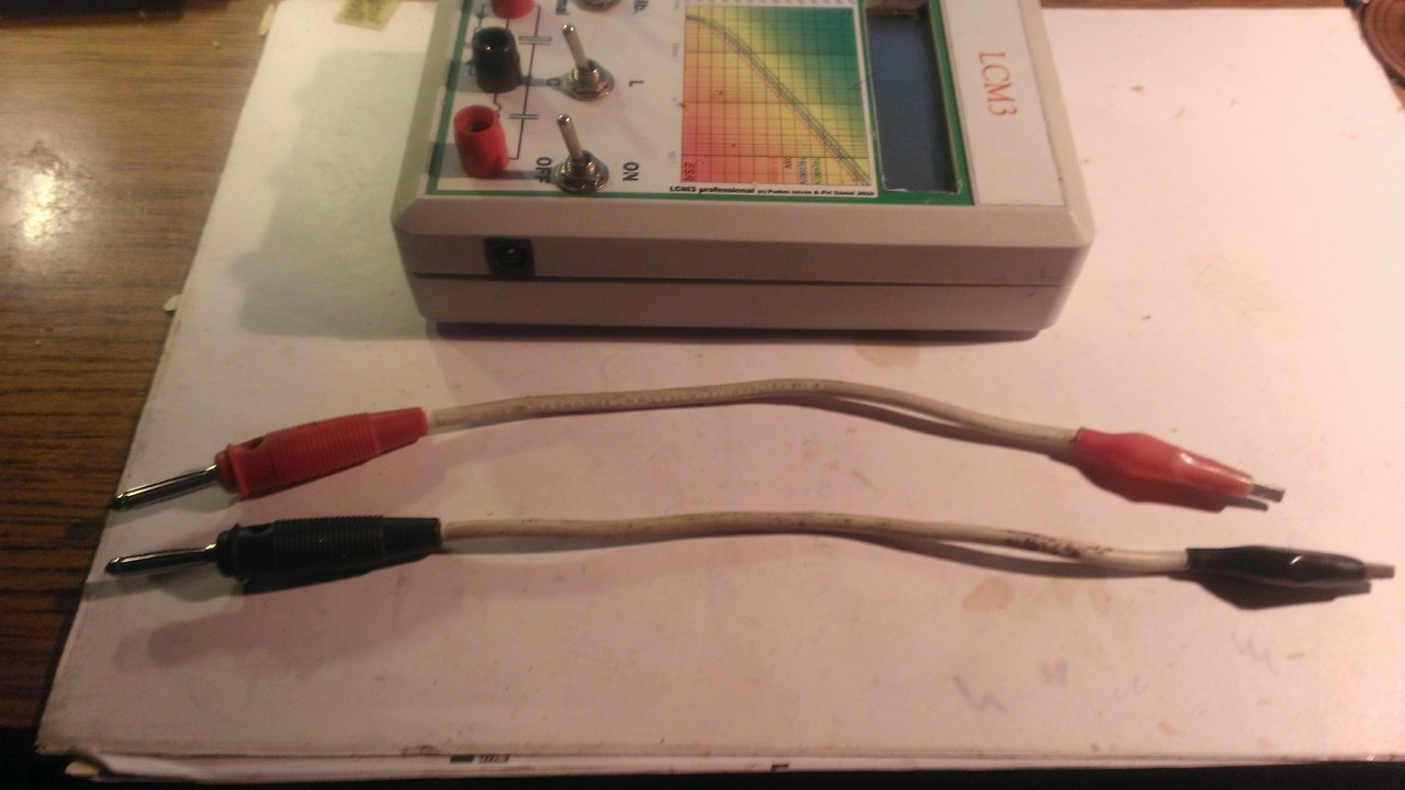

(#) KKobra válasza soos csaba hozzászólására (») Szept 12, 2014 /
Gratulálok a műszerhez! Egy jó tanács a használathoz.
Felejtsd el a műszerzsinórt!! Meghamisítja a mérést.
(#) mate_x válasza (Felhasználó 15355) hozzászólására (») Szept 12, 2014 /
Köszi. Holnap majd felrakom a topicjába.
(#) mate_x válasza Csupasz hozzászólására (») Szept 12, 2014 /
Köszönöm
Csongi_: Az előlapot egy cnc-vel rendelkező fórumtárssal készítettem, nyákból készült

(#) S21L1 válasza Gabó hozzászólására (») Szept 12, 2014 /
Valóban, a 2050-nek eléggé túlméretes a bordája, és ha tudok szerezni még egy hasonlót, mint ami a 7294-nek van (piacon vettem 1000Ft-ért) akkor azokat is lehetne kívülre rakni, de nem terveztem egyiket se így, csak így adódott. A pc táp hajt a két erősítőn kívül mindent, mivel a +-40 voltból nem tudtam +-12voltot csinálni zeneres kapcsolással, hiába raktam össze kapcsolási rajz szerint, nem működött sehogy, de lehet csak én rontottam el. Viszont a toroidos megoldásra nem gondoltam még, de ezzel is az a baj, hogy ötletem sincs, hogy mennyi menetet kellene nekem rátekernem és hogyan, hogy kapjak belőle egyenirányítva +-12V-ot az aluláteresztő szűrőnek. A kivezérlésjelző pedig még a legelső alkotásom, azért is van furatraszteres panelen, mert akkor még nem is tudtam nyákot maratni, a koromat illetően meg igen, relatíve elég fiatal vagyok, '91-ben születtem, és így egyetem mellett a pénz is elég kevés, nem csak az idő, hogy rendesen neki tudjak ülni csinálni a dolgokat, leginkább nyáron van rá 1-2 hónapom, suliidőben pedig tudom csinálni az apróbb dolgokat.
papus51, igen, a kábelezés még nekem is bántja a szememet, tegnap is szeretlem az erősítőt, és megzavart, hogy egyes helyeken más színű kábelt használok ugyanarra, mint máshol, de ezt majd javítom hamarosan.

(#) soos csaba válasza KKobra hozzászólására (») Szept 13, 2014 /
Köszönöm, el fogadom a tanácsot!
Amúgy észre vettem hogy valami nem stimmel a zsinórral, mert túl hosszú, és tényleg meg hamisítja a mérést!.
