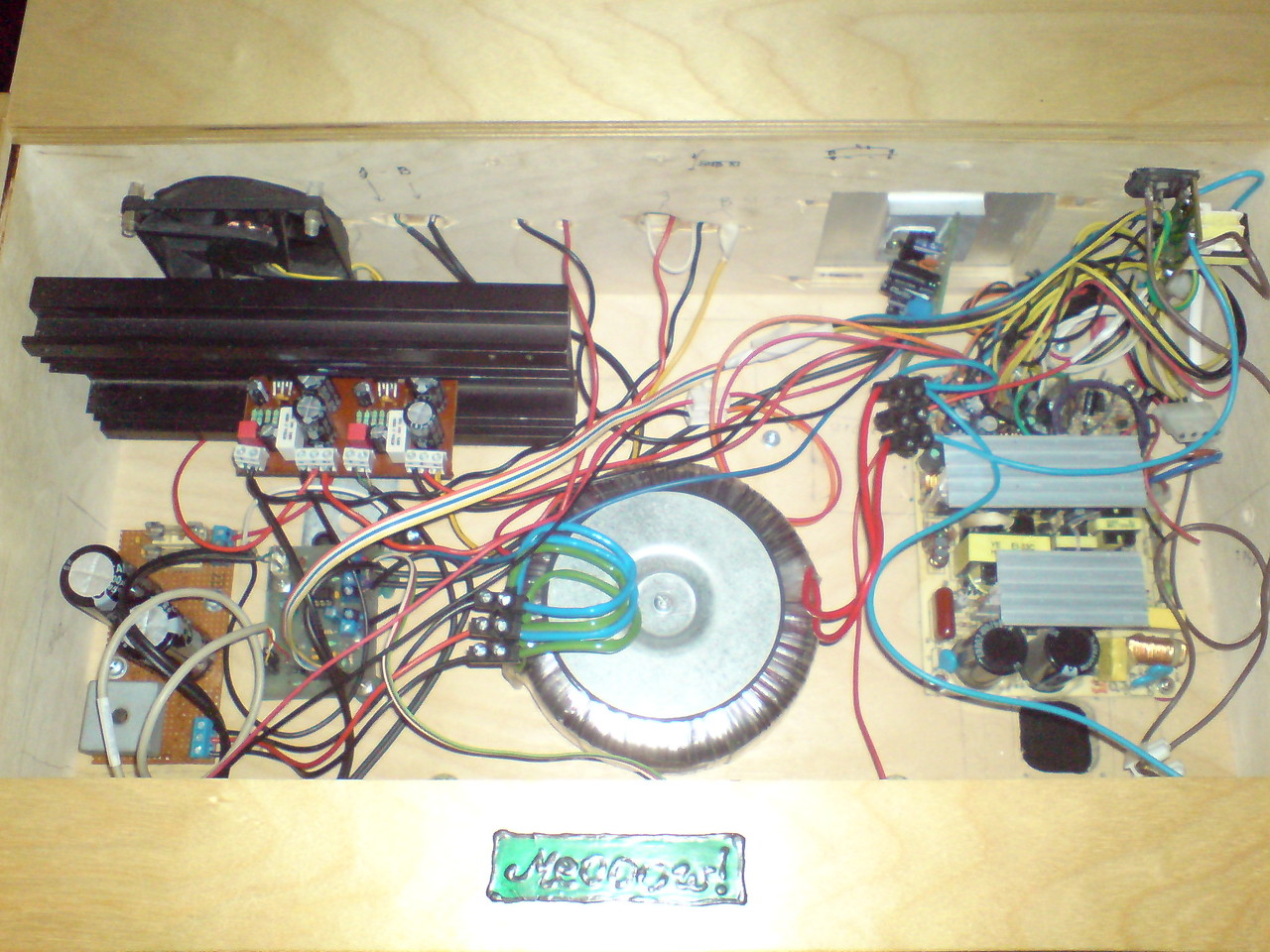

Lassan 2 éve építgettem az erősítőmet, amit mostmár bemutatásra is alkalmasnak találok, igaz még vannak kisebb hibái, de már bebizonyította, hogy nagy hangerőn is képes sokáig üzemelni probléma nélkül, nem úgy, mint régebben. A tápegység két részből áll: az első egy 2*28V 300W-os toroid trafó, egyenirányítva, 2*10.000 µF pufferrel +-40V-ot ad le, ezzel hajtom az erősítőket, a másik tápegység egy 300W-os számítógép tápegység, erről megy minden más. Sztereó erősítőnek két TDA2050-est választottam, mivel lehet őket hajtani asszimetrikus tápról is, így fel tudom használni a TDA7294-hez használt trafót is. A TDA7294-hez tartozik egy aktív aluláteresztő szűrő is, ami fent van itt az oldalon is a cikkek közt. Ezen kívül van még az erősítőben egy tranzisztoros sztereó kivezérlésjelző is. Az erősítőnek és a 3 hangsugárzónak a dobozát édesapám készítette, mivel egy asztalosnak kicsivel könnyebb ezeket összerakni. Az erősítő dobozának az elejére két plexit raktam, egy fehéret, hogy ne lehessen belelátni a dobozba, mivel a füstszínű magában eléggé átlátszó lett volna. Egyébként mélynyomónak egy 130W-os 4ohm-os Dibeisi hangszórót használok, sztereónak pedig 2-2db KHS107 piezo magassugárzókat és SAL SRP1315 8ohm-os 50wattos hangszórókat. erősítő A hozzászólás módosítva: Szept 11, 2014
