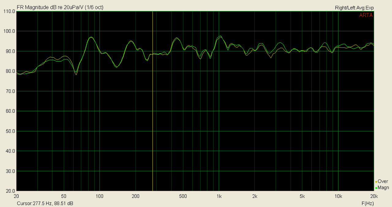

Mit érdekel az engem, ha egyszer dobozba rakva lemegy majdnem 30Hz-ig és szép a mély. Volt nálam gyári focal mélyláda is, elbújhat mellette, nem beszélve a kis doboz, jó tényező és jó nagy szélzajról..

Azt kétlem. 15 dB eltérés az eléggé jól sikerült? Inkább vicc.
Ha megfogadnád a tanácsom akkor úgy állítanád be mint ahogyan az alábbi képen is van.
Smothing 1/6.

(#) Buvarruha válasza Buvarruha hozzászólására (») Nov 29, 2014 /
Tessék 40cm-rre a reflexnyílástól. A második pedig ugyanabból a távolságból, mint eddig, de csak 40cm magasan, a korábban közölt mérések, majdnem a magassal szemben történtek, kb.1m-es magasságból, mert ülve itt van a fülem, ehhez álítom be.
Plusz egy 1.5 magasságból.

Ugyanúgy látszik ,hogy nincs középtartomány, de hagyjuk inkább mert már nincs kedvem elmagyarázni.

(#) Buvarruha válasza ptesza hozzászólására (») Nov 29, 2014 /
Edddig nem is a középtartományról volt szó, te a mélyet firtattad. Tudom, hogy nincs középtartomány, látod is, hogy milyen a hangszóró, ezért is készülnek a középhangszórók, de ahhoz képest, hogy milyen a hangszóró nagyon is jó.
Az ilyen mértékű simítás eleve értékelhetetlen, lássu kugyanezt 1/24-ed-ben... Mellesleg régen én is íg y csináltam, de ez így nem jó, mert nem látszik a néhol igen tekintélyes kiemelés, ami igencsak fülbeveri az embert, szóval tényeg hagyjuk...

(#) Hangszoro2000 válasza ptesza hozzászólására (») Nov 29, 2014 1 /
Az akusztikus mérésekhez nem süketszoba kell, vagy szabadtér. Ez nyilvánvaló. 1/24 oktávonkénti értékkel átlagolok. Nem is értem honnan gondoltál mást.

(#) Hangszoro2000 válasza Buvarruha hozzászólására (») Nov 29, 2014 /
Egyenletes a GD ekkora jóságnál? Erre kíváncsi vagyok. Dobozméret, hangolás, T-S megvan? 65-70Hz-es rezonancia ponttal nem igazán lehet büntetlenül jó mélyhangokat csinálni. Esetleg TL-szerű megoldásokkal, de ott sem 30Hz lesz belőle.
Azt meg, hogy a helyiség mit tesz hozzá, ilyenkor ne számold bele. Ennyi erővel ptesza előbbi hangsugárzója 20Hz-től szól (bizonyos körülmények között).

(#) Buvarruha válasza Hangszoro2000 hozzászólására (») Nov 29, 2014 /
A doboz kb 120l, nem számoltam bele a helység hozzáadását, azzal 30Hz alá is menne, kb. 35Hz-en van a -3dB látszik azon is, ahol a reflexet mértem. Winisd szerint 40Hz-en sem lenne, de ezért kezelem fenntartásokkal a TS adatokat és a modellezést, elég egy picit nagyobb nyílás és máris lejjebb megy, ami ezekben a programokban nem látszik, sokat szöszöltem vele annó, mire ilyen lett A hangolás valahol 45 és 50Hz között van, nem tudom pontosan. Egyenletesnek nem egyenletes az biztos, de mikor az?
