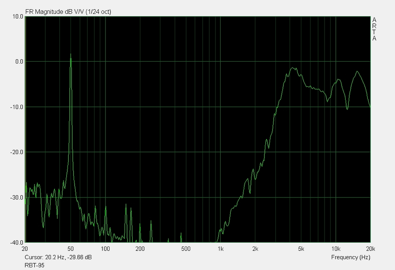

Kicsit bohóckodtam, ekúztam és talán lesz valami a 162Ft-os mikrofonból.

Kicsit trainingeltem a 3 utas hangváltó készítést, nálam az így néz ki első körben.

A resolutiont próbáljad meg 1/6 -ra ,a dB skálát finomabbra a jelenlegi 10-es ről,és a 300 Hz alattiakat pedig levágni vagy kicserélni egy szimulált görbével. Ha sikerül kb ±3~5 dB -en belül tartanod akár még jó is lehet.

(#) Hangszoro2000 válasza ptesza hozzászólására (») Nov 29, 2014 /
Már miért kéne levagni, amikor azt is látni akarjuk, hogy mi történik melyben. Lehet simogatni is 1/6 oktavonkenti értékkel, de attól még nem szól jobban. Ezek az osszeollozott mérések sztem már kimentek a divatból. igaz volt egy régi fórumos, aki legalább 4 részből rakott össze egy diagramot, és még büszke is vót rá..

(#) Buvarruha válasza ptesza hozzászólására (») Nov 29, 2014 /
Igen, sony hangszórók, a jelenlegi helyen mérve nem sok értelme lenne, mert tele van reflexiókkal, ágyon mérve, vagy szabadban közel sem ilyen. Gyakran unsmoothe-ben mérem, akkor elégg sokminden kiderül, de az is csak ágyon jó. Azt nem tudom mit nyernék az 1/6-oddal meg aa mélytartomány levágásával, ennyi erővel meg is rajzolhatnám.
Ez a másik doboz nem variált hangváltóval, ami jobb oldalon van, itt a függöny is venn van és több a szekrény ezen az oldalon. http://symmetry.mine.nu/send/jobboldaleredeti.jpg
