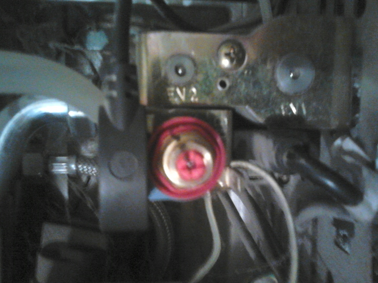

(#) makelele hozzászólása Szept 15, 2014 /
Sziasztok. Régi problémámra keresek megoldást. Kombi turbós beretta ciao kazánom van. Zuhanyzás során bekapcsol a kazán de egy 10-15 másodperc múlva leáll majd újraindul és működik rendesen. Ha csak a csapon folyatom a melegvizet általában nem áll le de a zuhanyon mindig. Ntc csere ez az volt nem oldotta meg. Ma beszéltem egy szerelővel aki azt mondta,hogy valszeg indításkor nagy graftot kap és ezért túlmelegszik. Állítsak a gázszelepen de sajna nem tudom pontosan mit és hogy kellene. Tettem fel egy képet a szelepről ha valaki esetleg tudna kérem segítsen. Köszi előre is. Egyébként mennyi veszélyt hordoz ez magában ??

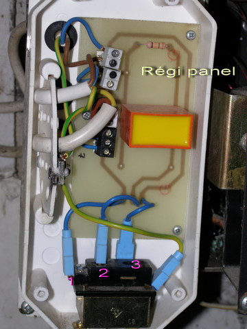

(#) ha6qt hozzászólása Szept 27, 2014 /
FÉG C24 kazánunk elektromos dobozának NYÁK-lemezén mindössze egy ellenállás és egy kondenzátor van.
A kondenzátor értéke 2µF 250V.
Helyes ez így?
Működik a készülék amúgy rendben. Még nagyon ifjú koromban voltak a kazánnal hibák, akkor egy vasárnap is házhoz jövő szerelő jött ki hozzánk. A kondit vélte hibásnak, és most már emlékszem, hogy az akkor 10-12 éves fejemmel összegyűjtött elektronikai paneljaimról ajánlottam fel neki választási lehetőséget bármely szükséges alkatrészre. Úgy látszik, ez a 250V-os REMIX kondenzátort találta jó választásnak.
(#) VIM válasza ha6qt hozzászólására (») Szept 28, 2014 /
Szia! A kazánodra ráférne egy "rendes" elektronikus utókeringető elektronika beépítése, ami biztonságosabbá tenné a működését SZMV 2 (képekben). Megtalálod a kondenzátoros változatot is ha nagyon átnézed a képsorokat.
(#) ha6qt válasza VIM hozzászólására (») Szept 28, 2014 /
Szia, köszi a választ! Gondolom az időd nem tengernyi, de leírnád nekem 1-2 előnyét ennek a panelnak? Az utókeringetés előnyével tisztában vagyok mind a kazán hővédelme, mind energiamegtakarítás szempontjából is. Igazából a biztonság érdekel jobban. Engem pl. kifejezetten zavar, hogy a hálózati fázis megy fel egy 10 méteres kábelen a házon keresztül a termosztáthoz. A termosztátot pedig minden tiltásom ellenére imádják bő vizes ronggyal portalanítani a hölgy házlakók, még bekapcsolt állapotban is... Ha ez megváltozik, már megvenném
Na ezt nem értem. A panelon egy darab poti látható. A leírásban viszont említi, hogy beállítható a szivattyú feszültsége, valamint beállítástól függ a kb. 30 másodperces utókeringetés hossza is. Akkor ez egy sztereó-trimmer?
Nem kekeckedni akarok, de valamelyik funkció hiányzik. Nálam egyébként az lenne a frankó, ha még leállás után menne még vagy 1 - 1,5 percet a szivattyú, hogy felküldje a csőben maradt meleget a radiátorba az emeletre.
Amúgy frankó a cucc, holnap majd jól felhívom őket
(#) VIM válasza ha6qt hozzászólására (») Szept 29, 2014 /
Szia! Ez az elektronika csak a kazán tűztéri hőcserélőjéből keringeti le a felhalmozódott hőt a láng megszűnése után. A változatai ITT is láthatóak, attól függ melyik típushoz kell az elektronika. A régi panel és az új panel (nekünk ez a típus volt beépítve anno). A most kereskedelmi forgalomban kapható panelek egészen le vannak egyszerűsítve a meghibásodások elkerülésére. A "lekeringetési" időt a kondenzátor értékének növelésével lehet megnövelni ha a 30-40mp kevés volna.
(#) ha6qt válasza VIM hozzászólására (») Szept 29, 2014 /
(#) zoszka válasza ha6qt hozzászólására (») Szept 29, 2014 /
A poti a kitöltési tényezőt változtatja, ha van rajta terhelés, azaz szivattyú jelen esetben, az feszültség esést eredményez. Magyarul csak a szivattyú félfordulati sebességé változtatja. A régi kondenzátoros panelnél nem volt utókeringtetés. Az ideális utókeringtetés 2-3 perc lenne.
Ha nem akarod fent a fázist, tegyél be a RF termosztátot

(#) tibibalogh520 válasza zoszka hozzászólására (») Szept 30, 2014 /
Mivel váltakozóáramú áramkörről van szó, ezért a "kitöltési tényező" változtatása, csak amolyan hallgatólagosan fogadható el.
Itt hullámcsomag vezérlésről van szó!
A beállítása úgy történik, hogy nem félfeszültségre (effektív) állítjuk, hanem addig a pontig, amíg a fő láng, biztonságosan ki nem alszik.
„A régi kondenzátoros panelnél nem volt utókeringtetés.”
Ez ebben a formában nem teljesen állja meg a helyét, hiszen ha így lenne, akkor a gyártó bele sem rakta volna a kazánba!
Kifejezetten, az utókeringetés céljából építették bele ezt a primitív megoldást, de csak a kazánnal szállított gyárilag beszerelt keringető szivattyúval volt képes ellátni funkcióját.
Mivel ez egy soros L-C kört képezett a szivattyúval, ezért az utóbbi cseréje esetén, borult a bili, ha nem pont az a szériájú szivattyú került a helyére.
Valamint, csak, és kizárólag, a kazán termosztát kikapcsolása esetén volt hivatott biztosítani utókeringetést.
Ha a szobatermosztát kapcsolt ki, akkor a szivattyú is rögtön megállt. Tehát a semminél, csak 1 fokkal volt több. Az utólag kitenyésztett példányok, mint Mif-11, és társai, már meglehetősen korrektül végzik a dolgukat, bár ezeknél is, inkább csak a fordulatszám állítható, de az időzítés nem. Az többnyire (gyártótól függően), kb. 1 perc.
