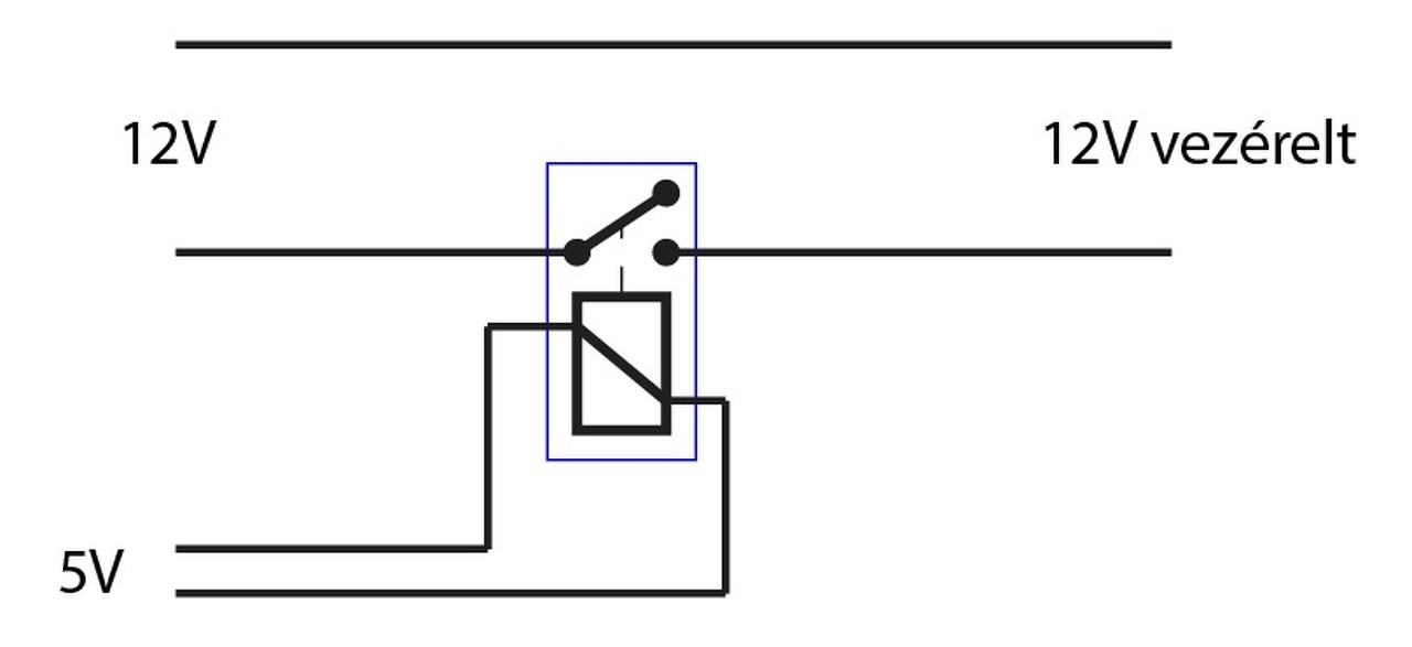

Szakértő segítségetekre lenne szükségem. Adott 2db egymástól teljesen független áramkör: 1) 5V-os +/- -os szálakkal. (ennek az on/off vezérlése távirányítóval történik) 2) 12V-os (+/-) (ennek az on/off vezérlése mechanikus, billenőkapcsolóval történik) A cél, hogy ne kelljen manuálisan plusz ki/be kapcsolni. Megoldható valahogy a 12V-os mechanikus kapcsoló kiküszöbölése? pl: az 5V-tal vezérelni a 12V on/off kapcsolását. Ha van 5V, akkor legyen 12V, ha nincs , akkor az se legyen! Köszi az építő jellegű válaszokat! A hozzászólás módosítva: Szept 27, 2014

Amit a kezed billentett át 12V áramkörben, azt most a relé fogja majd megtenni.
A reléd 5Voltról meghúz és a 12Voltos áramköri részletbe fog beavatkozni. Ennyi ... mit nem lehet ezen nem érteni ?
folyt köv :
Amit a kezed billentett át 12V áramkörben, azt most a relé fogja majd megtenni. A reléd 5Voltról meghúz és a 12Voltos áramköri részletbe fog beavatkozni a záró/bontó kontaktusaival.Azokat oda kell kötni ahol a 12 voltot kapcsolod a kézi kapcsolóval. Ennyi ... mit nem lehet ezen nem érteni ? Esetleg a 12 voltos rendszerben átfolyó áramerősség lehet némi akadály. Ha az 5 voltos relé kontaktusai nem bírják az ott folyó áramot kapcsolni akkor beéghetnek. Másik fontos dolog hogy az 5 voltos rendszered kimenetén lévő kapcsoló eszköz képes-e akkora áramot kiadni ami megmozdítja a jelfogót. Ha nem képes akkor nem húz meg a jelfogó nem mozdulnak az érintkezők, az 5 voltos rendszered "végfokozata" kissé langyosodni fog rosszabb esetben károsodik , mert a jelfogó tekercse rövid zárként viselkedik a számára. Tehát olyan relét kell keresned amit kényelmesen meg tud hajtani az 5V rendszered kimenete (minél nagyobb ellenállása legyen a tekercsének). Ezen kívül a kontaktusai elviseljék a kapcsolni kívánt áramerősséget. Adatlapja , házoldala tartalmazza mindezt. 3. fontosabb dolog az induktív feszültség lökés elvezetése. Amikor a jelfogó tekercs áramát megszakítod akkor abban a fluxus összeomlása miatt ellentétes irányú áram kezd el folyni és ez sokkal nagyobb mint 5V feszültséget is generál. Ez ellen záróirányba bekötött diódával védekezünk. Enélkül az 5 Voltos áramköri félvezetős "végfok" alkatrészed rétegei közt átfog ütni az a akár több száz voltos feszültség ami indukálódik.Ha át üt a félvezető akkor már nem fog működni.

A két áramkörnek nincs közös - szála. Ez okozott hirtelen gondot... de már tisztul... a relé behúzója megkapja az 5V +/- -át is. ami vezérli a 12V-on gyárilag megszakított szálat. (Jól gondolom, hogy lehet az bármelyik szál? +/-)
Így gondoltam. Több adat híján ennyit lehet kihozni (5 V mennyire terhelhető, 12 V-os ágban mi van). Minegy, hogy a 12 V-nak melyik szálát szakítod meg. Ha többáramkörös a reléd, akár mindkettőt is megszakíthatod.

- Az 5V PC USB-ről származik.
- A 12V 2000mA.
Itt válogathatsz :
hestore ... ![]() Kedvedre áramterhelhetőségre (amit kapcsolni kell) .... behúzó áramra (5V oldal).
Az USB-s 5V, az azt olvastam, hogy 200mA. (max 500mA, de az külön kártyás)
A 12V 2000mA. (tápról olvasva) Tudsz egy kapcsolási rajzzal, alkatrész megnevezéssel segíteni? ... úgy hogy ahogy mondtad az 1-3 pontok szerint biztonságos legyen?
Válassz/keress olyat olyat ami 4,5 - 5 Volt esetén kisebb mint 200 mA-el húz meg és ennyi...
Ha jó láttam az átlag max 60 mA körüli 5V reléknél. Ekkor még mindig marad több mint 100mA a leggyengébb USB kimenet terhelhetőségében.Ennyit talán a többi áramköri részlet se vesz fel ami a végső beavatkozó szervet (tranzisztor) működteti. Valami távirányítót emlegettél. Azok vételi oldalainak , meg éppen az az egyik lényeges tulajdonsága, hogy kis áramfelvétel mellett folyamatosan "füleljék/lessék" az adók jeleit. Kapcsolási rajzot alkosd meg magad, ha megtaláltad a kívánt relét. A relé adatlapján / általában oldalán rajta van a bekötése. Ha nincs akkor 1 lapos elemmel és 1 zseblámpa izzóval fel tudod térképezni a kivezetéseit. Amennyiben nem boldogulsz akkor jelezd , hogy mire jutottál. A tekercsellenállása miatt nem fog teljes fénnyel világítani az izzód. De az is előfordulhat, hogy ennek ellenére kattanást hallasz mert mozdult a relé. Izzó nélkül, ugyan ott csak az elemet kötve rá sokkal erőteljesebb kattanást kell hallanod. A többi kivezetések az álló és mozgó kontaktusok .Ezek lehetnek záró / bontó állapotúak. Attól függ milyen relét választottál.Ezeket is kilámpázhatod.Izzó nélkül nem biztos , hogy jót tenne a kontaktusoknak az elemed által generált zárlati áram. Egyes esetekben már a relében beépítik a védődiódát ekkor az izzó ellenállása védelmet ad a diódának is, nem megy át zárlatba vagy szakadásba. Ha nincs az adatlapján ilyen feltüntetve akkor nem tartalmazza. Ekkor neked kell egy bármilyen kis áramú diódát polaritás helyesen bekötni, hogy védjen, mielőtt az elektronika kimenetére kapcsolod. Sok sikert!
Thx a részletest.
A távirányító az asztali média lejátszót kapcsolja. Aminek az USB kimenetére van kötve a 3.5"-os külső HDD rack USB-je. ... és ez lenne a vég cél, hogy ne kelljen külön manuális on/off kapcsolni a rack-et; hanem az USB áramköre vezérelje azt.
