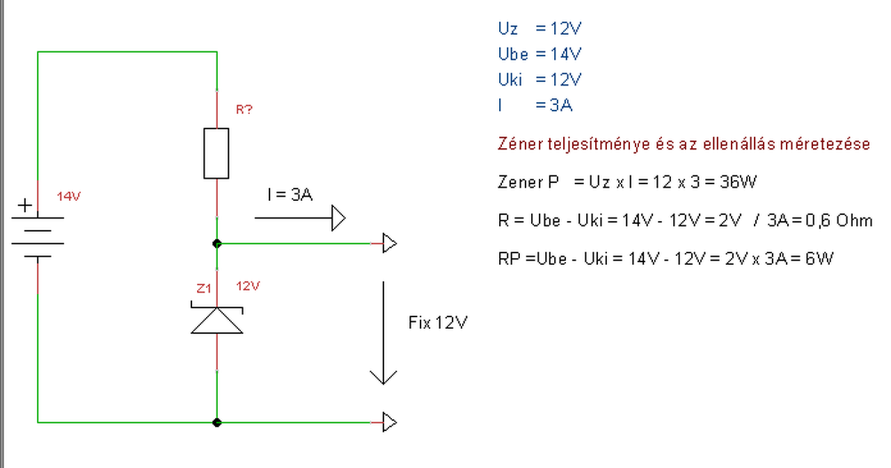

Szeretnék csinálni egy zéneres feszültségszabályzót. A mellékletben a rajzom mellé oda írtam az értékeket ahogy kiszámoltam, de nem vagyok benne biztos hogy jól számoltam.
Ha van valakinek egy kis ideje akkor ránézne hogy úgy jó lesz-e?
Ha nem akkor leírnátok nekem a zéneres feszültség szabályozás pontos menetét?

(#) Peet19 válasza Peet19 hozzászólására (») Szept 17, 2014 /
A melléklet lemaradt.
(#) qvasz2 válasza Peet19 hozzászólására (») Szept 17, 2014 /
3A-re nem tudsz zéneres stabot csinálni, nem is hiszem, hogy létezik ekkora zéner.
Egy ilyen kapcsolás úgy működik, hogy ha nincs terhelés, akkor az összes áram a zéneren folyik!!
(#) Peet19 válasza qvasz2 hozzászólására (») Szept 17, 2014 /
Hát akkor ez nem lesz jó megoldás.
Ellenállásokkal, feszültségosztóval sem jó, mert változó a tápfesz. 12 - 14V között ingadozik.
Hogy lehetne ezt megoldani? Esetleg mégnagyobb áramterheléssel? max. 15A 12V -on
Ekkora áramot már sokkal inkább kapcsoló üzemű táppal kéne megoldani, de az nagyon nem kezdő kérdés! Keress rá, van több topik is.
De ha a tápod ingadozik, és 12V is lehet, abból igen nehéz lesz stabil 12V-ot csinálni!!
Akkor azt először meg kell emelni egy stepuppal, és utána stabilizálni. A kétszeres átalakítás, dupla veszteség. Át kéne ezt az egészet gondolni!
