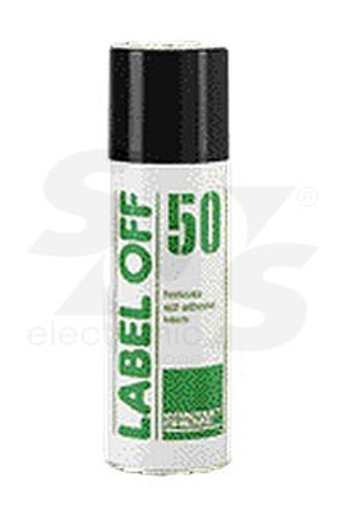

Nekem meg mint már többször említettem (de egy újszülöttnek minden vicc új ) a címkeeltávolító spray jött be tónusjavítóként. Label-off
Nem kell órákig gőzölni, lefújod, hajszárítózod és lehet fotózni.

(#) pisti89 válasza Szpisti hozzászólására (») Szept 10, 2014 /
Hát én vettem Label Off spray-t, de nálam nem igazán működött.
Próbáltam kevese, sokat fújni rá, de nem volt számottevő különbség.
HP Laserjet 1320 nyomtatóval.
Van eredeti tonerem XL-es 10%-on van és van után töltött (tele van), a minősége azonos volt.
(Eco mód ki van véve, elvileg így a legsötétebb, Fólián és műnyomó papíron is próbáltam)
Ezt a spray-t próbáltam.
De mivel a hiba csak akkor jelentkezik, ha Auto GND-t használok, vagy nagy egybefüggő felületet, olyankor Lakkfilcel belejavítgatok és akkor nincs semmi gond
A hozzászólás módosítva: Szept 10, 2014
(#) Szpisti válasza pisti89 hozzászólására (») Szept 11, 2014 /
Könnyen előfordulhat hogy nem azonos az összetétele az általam használttal.
Én erre gondoltam :
(A címke-feliratokat nem távolítja el, sőt ! )
