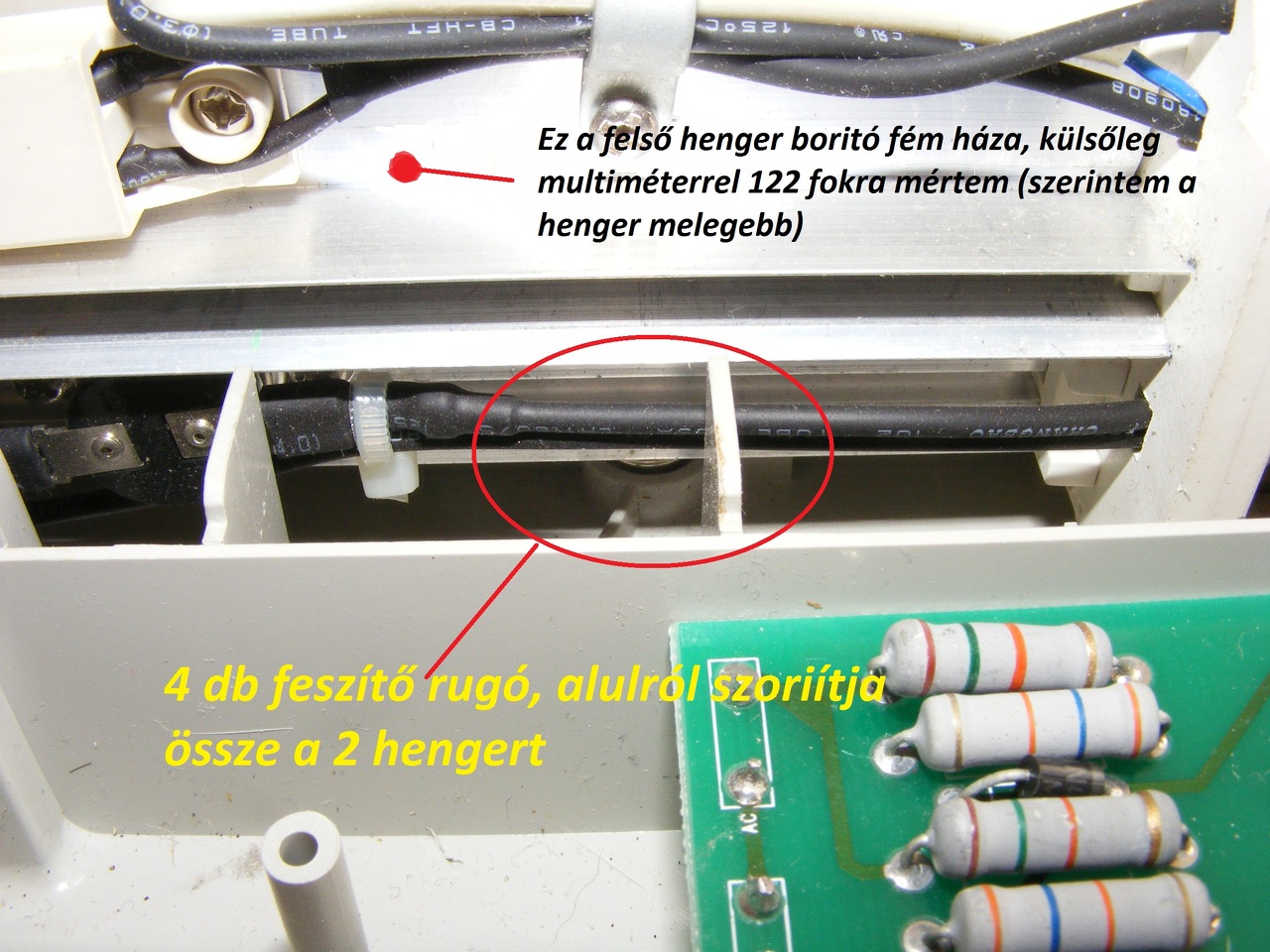

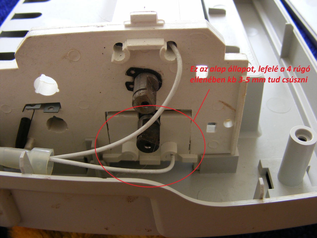

(#) duckee hozzászólása Szept 9, 2014 /
Egy kis segítséget szeretnék kérni olyan embertől, aki csinált már lamináló gép átalakítást nyák készítéshez.
Szeretnék elkezdeni ilyen módon nyákot gyártani, és első lépésben vettem egy gépet.
A bontás után első ránézésre úgy gondolom hogy főnyeremény a gép, mert semmilyen átalakítást nem fog igényelni. Az alsó henger el tud mozdulni kb 3-5 mm -t, 4 db rugó tartja alulról (esetleg ezeknek a cseréjét tartanám indokoltnak) . A hengerek tengelye elég vastag a panel használathoz, és a fogaskerekek sem tudnak túlzottan eltávolodni. Megnézné valami "hozzáértőbb" ember a képeket, hogy megerősítsen az átalakítás indokoltságával / indokolatlanságával kapcsolatban?
A mellékelt képeken látszik minden, remélem
A segítséget előre is köszönöm!
(#) vicsys válasza duckee hozzászólására (») Szept 9, 2014 /
A puding próbája az evészet! Készíts vele próbanyákokat és ha jó lesz, nem kell piszkálni.
(#) duckee válasza vicsys hozzászólására (») Szept 9, 2014 /
Igen, én is ide jutottam Megtisztítottam egy panelt a fiókból, előkaptam egy régi panelemet (mindig kihasználom maximálisan a műnyomó lapot, ezért a gyufás doboz méretű tervekből van 15-20 felesleg) és próba.
A készülék átlagban 3 as osztályzatot ért el, mert mechanikusan semmilyen változtatás nem indokolt, gyönyörűen átmegy rajta a panel (gépészetileg 5ös)
Sajnos azért nem teljes az öröm, mert vagy a hőfok kevés (ami szomorú mert akkor elég komolyan csal a műszerem) vagy a panel halad túl gyorsan, mert nem tapad át a nyomat a panelra (villamos szempontból 2es)
Elég egyszerű lelkületű gép, már rajta vagyok a megoldáson
Köszönöm a gyors választ, majd leírom a végkifejletet.

(#) Szpisti válasza duckee hozzászólására (») Szept 9, 2014 /
Én a laminálómban nem méregettem a hőfokot, de nyilván lehetne magasabb.
Viszont rájöttem hogy 5-6 áteresztés után szépen felolvad a tonerpor, és átragad a rézre.
De ha megtalálod a klixont vagy a hőérzékelőjét, kicsit tedd messzebb az érzékelt felülettől(vagy kis papírt közé) és feljebb fogja fűteni.

(#) duckee válasza Szpisti hozzászólására (») Szept 9, 2014 /
Én is kipróbáltam hogy 8-10 alkalommal átküldöm a panelt a gépen, de sajnos nem segít. Meg sem lágyul a toner por.
A folyamat most az lesz hogy kerítek egy pontos hőmérő műszert a melóhelyemen, és megmérem vele a hengerek hőmérsékletét. Vasalásos panel gyártásnál 160 - 180 fokos vasalóval lehet dolgozni, szóval ha a hengerek nem tudnak közel ennyit akkor a fűtést kell piszkálni, ha elég magas a hőfok akkor le kell lassítani a hengerek forgását.
Mivel mechanikai átalakításra nincs szükség, ezért szeretném úgy megoldani hogy az eredeti funkcióját is megtartsa a gép, így legalább a párom is tudná használni Úgy sem fogja, de legalább a tudat benne van hogy mind a ketten tudjuk használni
A hozzászólás módosítva: Szept 9, 2014
(#) eyess válasza duckee hozzászólására (») Szept 9, 2014 /
Először azt nézd meg , hogy a nyomtatód milyen hőfokon nyomtat .Aztán mérd meg a lamináló gép hőfokát , és ezek tudatában már fog pontosan tudni milyen hőmérséklet kell .Túl magas sem jó mert , akkor már olyan mértékben olvad meg a rajzolat , hogy deformálódik , és megfolyik , ami már rossz eredményhez vezet.

(#) duckee válasza eyess hozzászólására (») Szept 9, 2014 /
Köszi a tanácsot, de sajnos a nyomtató hőfok mérés az bukta, mert az nem a saját tulajdonom, és ha szétkapom méregetés céljából hátba vernek egy szívlapáttal
A legvalószínűbb az lesz hogy lelassítom a motor forgását, és a hengerek fűtését egy egyszerű hőfokmérős kapcsolásra bízom (áthidalom a mostani bimetálos kapcsolót), és addig próbálgatom a hőfok állítást amíg el nem találom.
Így egy billenő kapcsolóval fogok tudni váltogatni a papír laminálás és a nyák laminálás között.
Nem kell szétszedni , ha tudod milyen a nyomtató típusa , akkor megkeresed a leírását abban le van írva milyen hőfokon történik a nyomtatás.Utána már könnyebb lesz a laminálót is belőni arra a hőfokra , amit már otthon meg tudsz csinálni.
