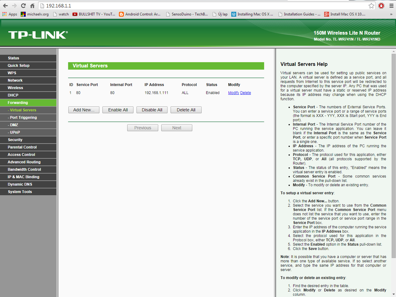

(#) david10 válasza Norberto hozzászólására (») Szept 19, 2014 /
A szerver3 az ...Nalam van minden! Inkabb itt egy kep:
(#) KTobi válasza david10 hozzászólására (») Szept 19, 2014 /
Nálad itt a címfordítást vagy a 16 portos switch végzi, ha az router. Ha nem, akkor maga az optikai modem. Szerintem a modem működik routerként. Abban kell engedélyezned a portot.
Nem a wireless-es routerba megy az optikai modem kábela a WANra, és onnan a switchbe (16)???
Én a 192.168.1.1 port porwardingját nézném meg.
(#) david10 válasza KTobi hozzászólására (») Szept 19, 2014 /
Remelem,hogy ez valamit segitt:
Meg egy routerunk se volt,csak egy szimpla modemunk,meg egy 16 portos Switch-unk/.
Eltelt kb.1 ev,es le lett cserelve a modem egy Fiber Optic-->Ethernet dobozra.
A HTTP(kamera) szerver belso ip cime 192.168.1.111 .
Itt van egy kep a portforwarding-rol.
Most befogom tenni az en gepemet a portforwarding koze.

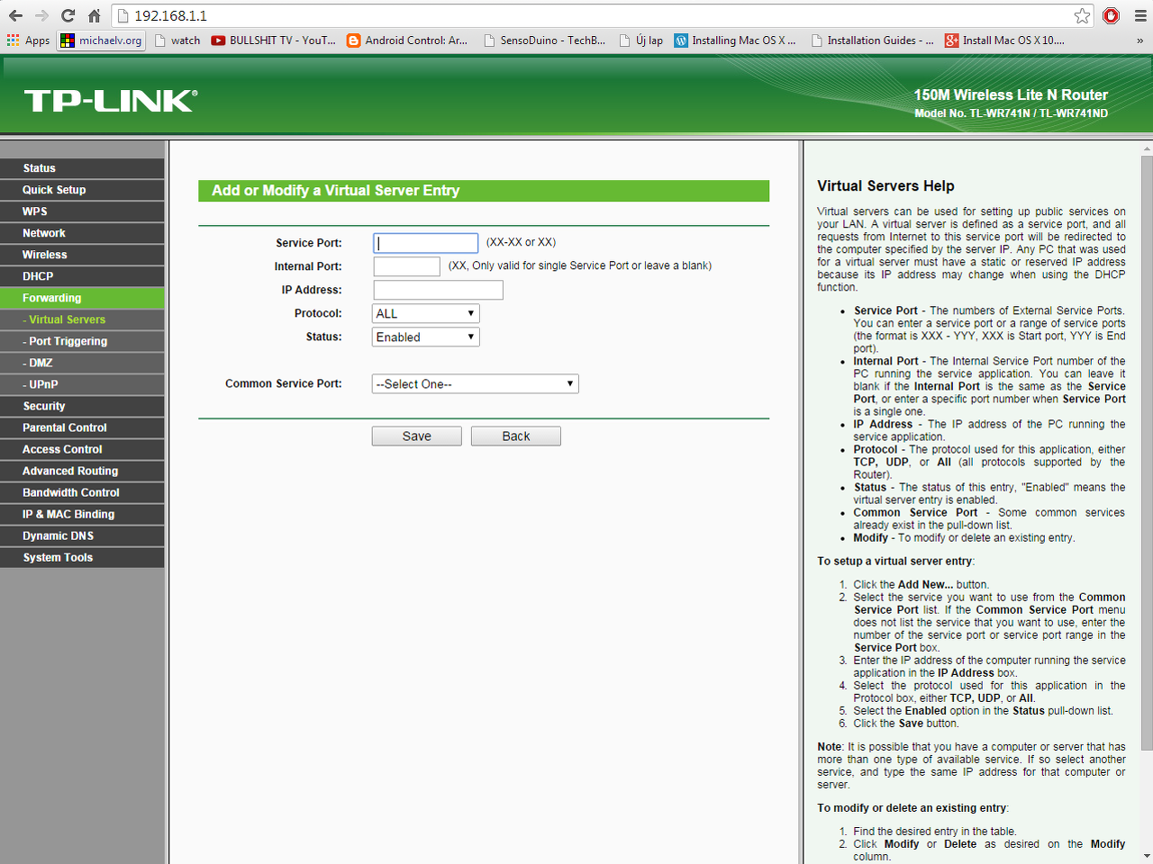

(#) david10 válasza david10 hozzászólására (») Szept 19, 2014 /
Itt nem tudom,hogy mihez mit kell irni
25565,25565, 192.168.1.101 Save
Nagyon koszonom szepen a forumtarsaknak a segitseget!!!!
El indult kulso IP-vel a szerver!
Koszonom szepen mindenkitol!!
