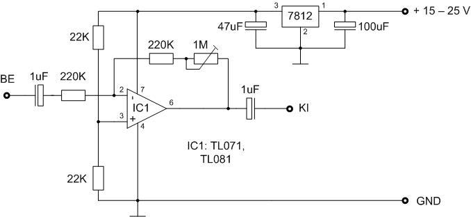

ha van mar ilyen topik elnezest kerek,de atkerestem mindent es nem talaltam hasonlot,amely az eloerositok bajaival foglalkozik. Szoval epitettem egy tda 2052-vel erositot(60W) minden ok vele csak ha rakotom az eloerositot akkor bejon egy bugas csak nem tudom honnan(eleg hangos ez a bugas), ha leveszem az eloerositot a taprol akkor is pont ugy csinal,kuldok egy rajzot az eloerosiorol es hogy hogy an kotottem be.Ha az eloerosito is tapon van akkor akkor erosit csak megmarad az a bugas,es van benne vmi torzitas is. MI lehet a baj??
Szerintem a gnd-t ne a végfokról vedd hanem a tápról az előerősítőnek, majd az előerősítő és a vég között szakítsd meg a gnd-t.

gcu megcsinaltam amit mondtal de nem sokat javit,rajta,szabi83 hogy erted hogy ''a szorodnak +-tap kell''?

Vagy egy potit elé, vagy csak egy párhuzamos elllenállást(50k) a bemenetre, ami lehúzza a bemenetet.

A saját tapasztalatom szerint nem igazán jó közvetlenül a végfok tápjáról, stabilizálatlan feszültségről járatni az előerősítőt. A + ágból kivenném a 2.2K -t és a diódát, és beraknék egy 7812 -es stabilizátort. Ez a tápot stabilizálja és mivel 17V a bemenő feszültség, itt már nagyon jó lesz a brumm elnyomása is. A GND -t pedig csak a táp GND -ére kötném. A kimenetet átvezető árnyékolt vezeték árnyékolását csak az egyik oldalon kötném le a GND -hez. Ha segít adok egy másik hasonló előerősítő megoldást, ezt már többször megépítettem és tuti. Szabályozható az erősítése 1x - kb. 5x -ig. Ja és az előerősítőt mindenképpen valamilyen árnyékoló dobozba tenném, pl. nyákból összeforrasztott ketyerébe.
A tápellátást minden esetben a tápegység felől kiindulva csillagpont szerűen minden egyes egységhez külön vezesd. Ez mind a + - és GND -re igaz legyen. Az árnyékolás az árnyékolás szerepet töltsön be, és ne azon keresztül záródjon az egyes elemek tápköre. nem összekeverendő a táp GND és az árnyékolás. Ha a végfok és az előerősítő közötti árnyékolt vezeték árnyékolását csak az egyik oldalon (előerősítő) kötöd be, máris ki van zárva ez és nem tud földhurok sem kialakulni.

Ja es ami a legfontosabb ha az eloerosito nincs taplalva akkor is bug,es ha a GnD-t kozvetlenul a tapra teszem csokken vmivel a brum de ha rateszem a tapot akkor megint rakezd,megprobalom meg a 7812-vel stabilizalni,es lassuk.
Kettövel fentebb van egy kép, de felteszem megint neked. Ez csak szimpla előerősítő. Ezzel a kapcsolással, esetleg +- -os táplálású változatával már több erősítő előerősítését és a max kivezérléshez szükséges szintbeállítását megoldottam, és bevált. Viszont úgy látom valamilyen subbwofer szerűséget akarsz építeni. Az én aktív szűrőm bele van építve a végfokba, így azt elég nehéz lenne kiemelni, viszont hasonló kapcsolást találsz a link -en. Ez a kapcsolás szinte teljesen ua. mint ami az én subwooferemben van, csak az enyém +-15 V -al megy. A +- táplálást szintén stab kockákról old meg, így tutira nem fog búgni. Ha kicsi a bemenő jel, akkor a szűrő elé vagy után be rakhatod a szintemelő előerősítőt.Aktív Low pass filter

És itt van a szintemelő erősítő két tápfeszes változata.
Valamint egy komplett sub végfok. Itt az előerősítő és a szűrő (ua. a kapcsolástechnika mint az előzőekben) külön van és IC -s végfokot használ. Gyakorlatilag a végfok helyett használod a sajátodat, az előerősítőt meg nyugodtan hajthatod +- 12V -ról (stab kockákról), így nem kell zénerezni és jobb lesz a zajelnyomás. A 7815 nem jó mert neked 17 V -os a tápod, az meg kevés neki bemenő fesznek, vagy nagyon határeset és nem tud igazán jó zajelnyomást produkálni a stabkocka.

Udv,sikerult megoldanom a problemat,a test bekotesevel volt a baj 2 hid diodamba kerult(mert nem tettem a hidra biztositekot) es a -agat letettem a GND-ra.
Szoval a testet pont oda kellett tegyem ahol az erositobe a 0V kabel becsatlakozik mert az van kb a hangszoro es a bemenet kozepen(ugy van a nyak). Greatmen segitett a legtobbet o jart a legkozelebb es az arnyekolt kabelnek csak az egyik felet letestelni azt ugy kell,koszonom ![]()
