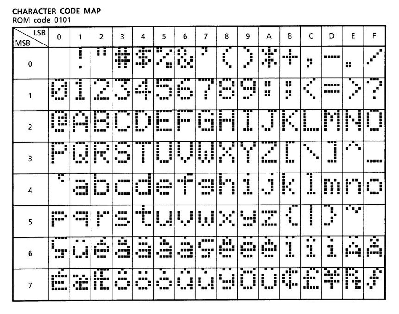

Van itt egy másik gondom.
Csatoltam a karaktertáblát.
Egy 240x64-es LCD-t próbálok beizzítani, de valamiért nem jön össze a karakterek kiíratása.
Van egy ilyen kiírató függvény:
  1. void glcd_putc(char c){
  2.         glcd_WriteCmd1(c + 0x20, 0xc0); // Eredeti kivonással volt
  3. }
Ha ezt elküldöm ezzel:
  1. glcd_putc("H");
Akkor az eredmény ez: "J"
Gondolom itt az ansi szabvány fog belépni, de nem tudom mennyit kell hozzáadjak, hogy kijöjjön a kellő karakter.
Eredeti teljes kód: Bővebben: Link
ui: az lemaradt, ha pl. így adom meg:
  2.         glcd_WriteCmd1(c, 0xc0);
  3. }
  4. glcd_putc(0x38);
Akkor jó az eredmény vagy is kiírja, hogy: "H"

Közben meglett, hogy a macskaköröm szívatott meg.
Így jó:
  2.             glcd_WriteCmd1(c - 0x20, 0xc0); // Eredeti kivonással volt
  3.     }
  4. glcd_putc('H');
