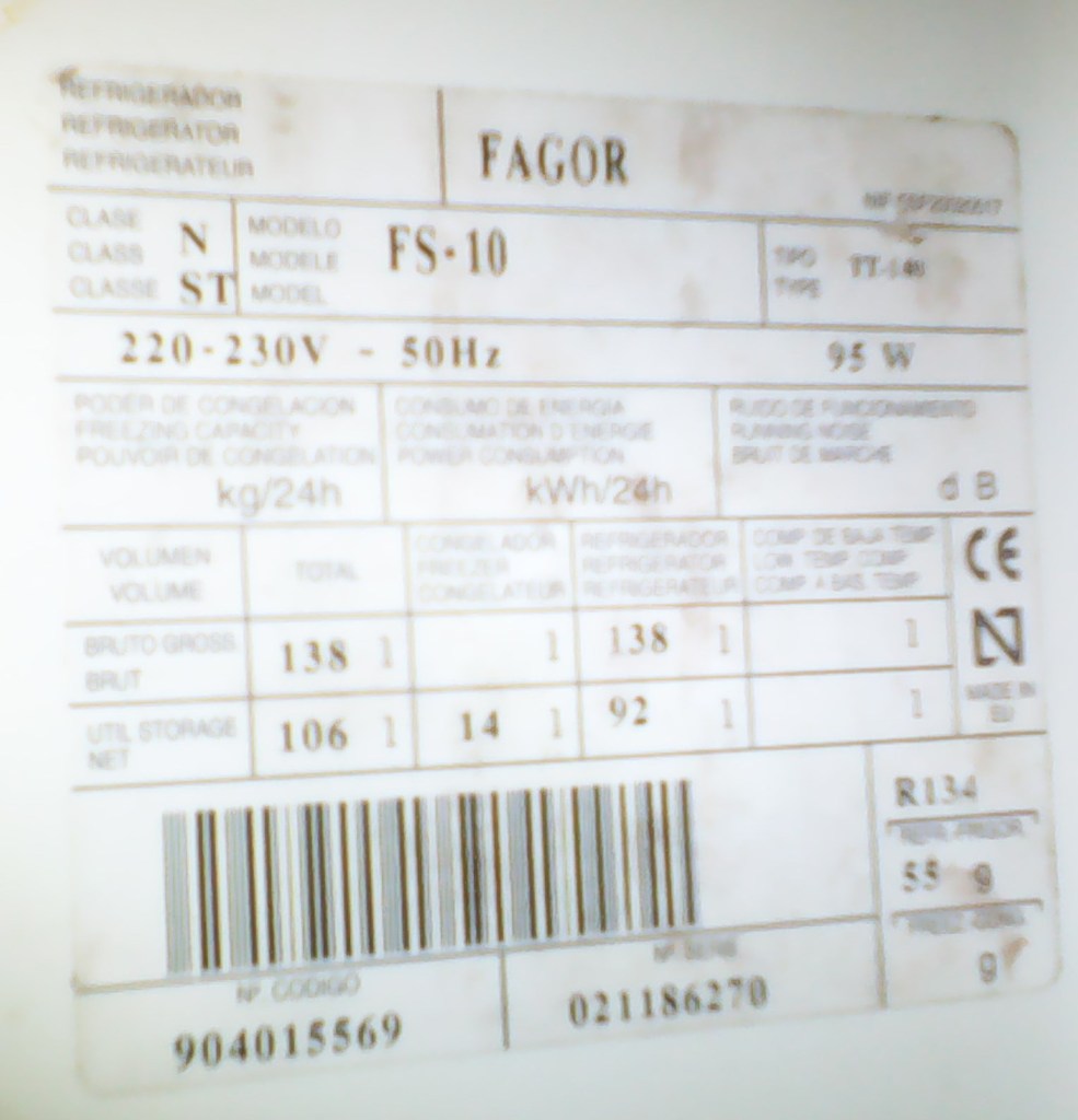

(#) Karesz68 hozzászólása Szept 10, 2014 /
Fagor ** R134a 55gr/102 gr? Kb.: 12-14 éves hűtő. Tiszta német!
Egy mostanában történt szerelő általi gázfeltöltéses javítás óta sokkal sűrűbben megy a hűtőm kompresszora. 0,1 kWh fogyasztással.
Korábban óránként csak egyszer kapcsolt be rövid időre. Most sokallom a fogyasztást.
Hátul a hűtőrács szemből bal oldala langyosabb, mint a jobb oldala. A kompresszor/ motor forró. A javítás óta duruzsoló, morgós hangot hallok a hűtő felől kb.: 5-15 perc. 2-es fokozaton a beltér 13°C, a fagyasztó rekesz -5°C alatt van.
Kevés lehet a beletöltött gáz? Helyben utána tudnék töltetni? Van hátul, lent a kompresszornál egy fekete kupakos csonk. Az lehet az utántöltő hely....
Minden tanácsot, véleményt megköszönök.
Karesz68

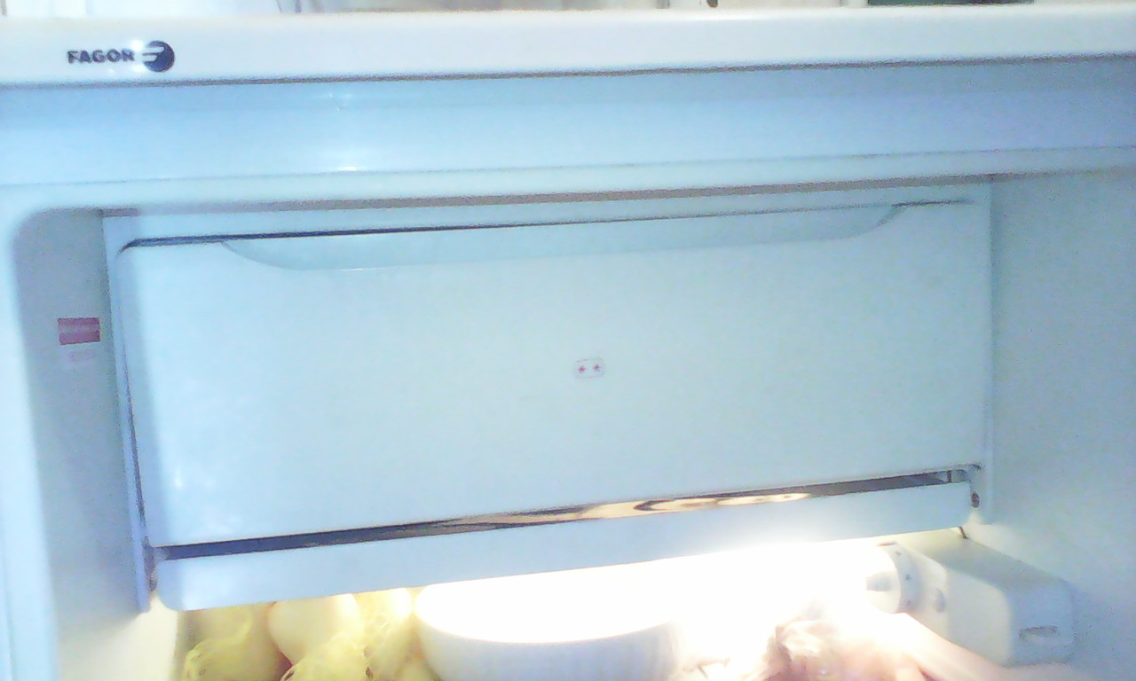

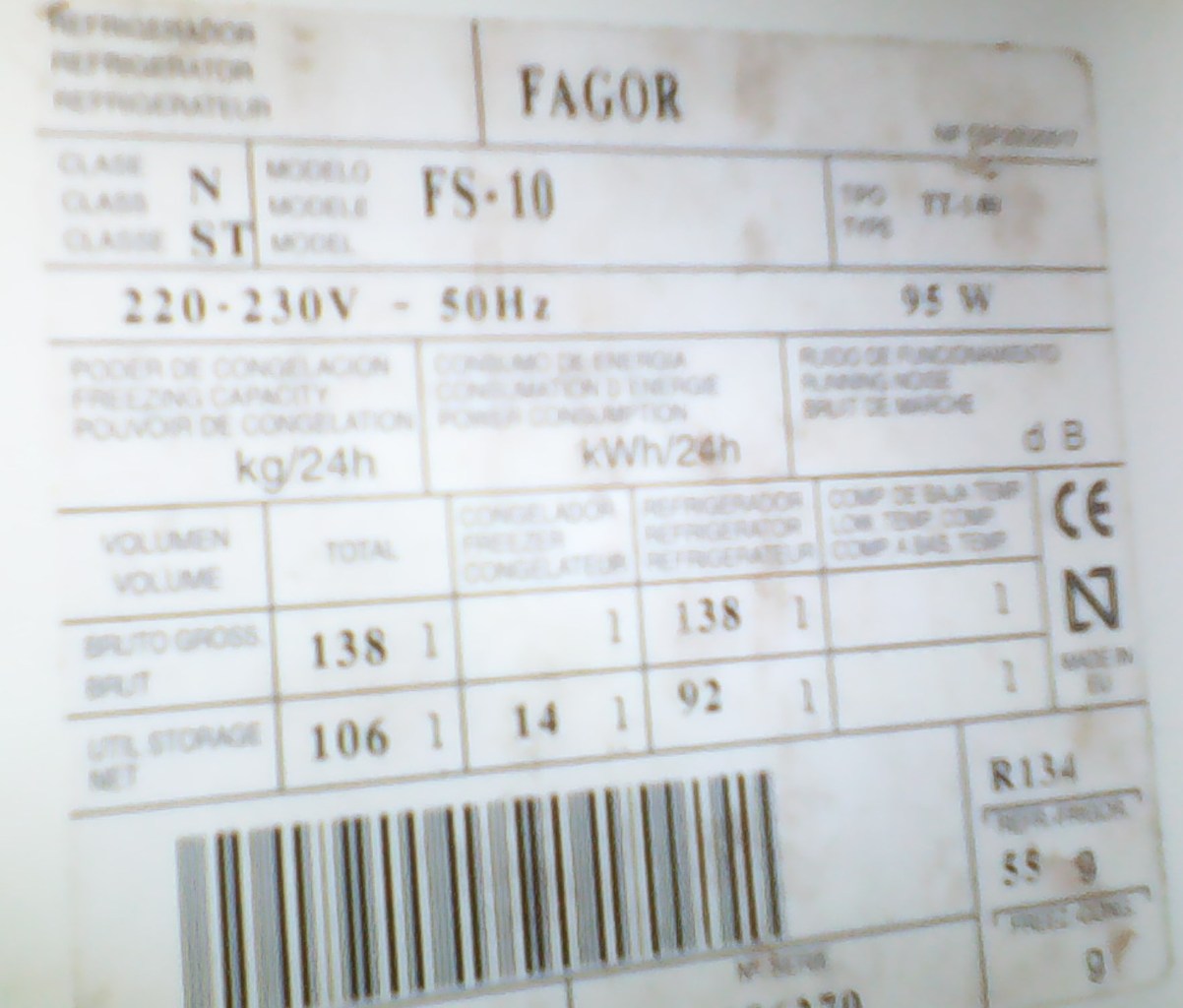

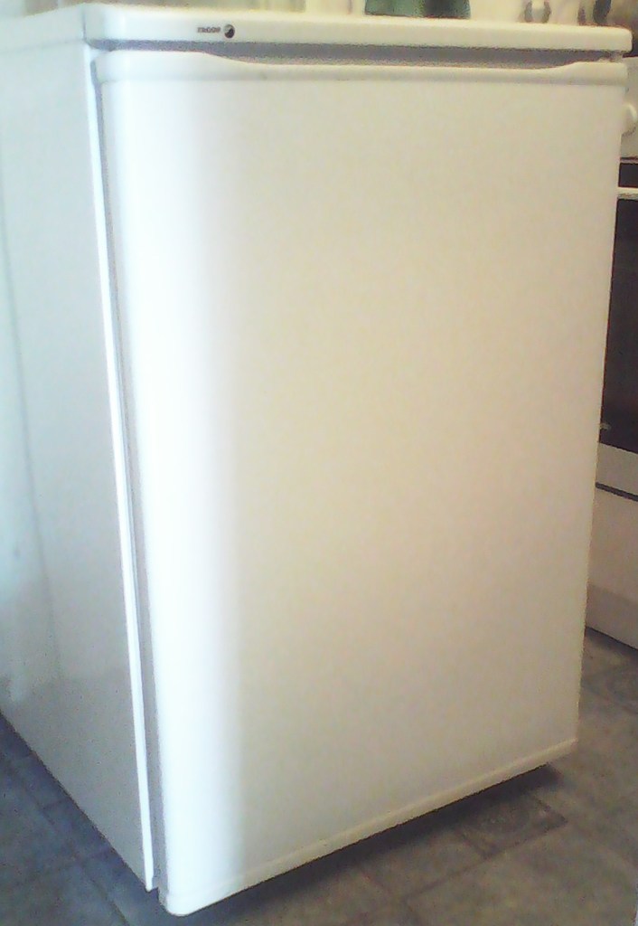

(#) Karesz68 válasza Karesz68 hozzászólására (») Szept 22, 2014 /
Fagor FS 10 tr 10 ** R134a 55gr Kb.: 12-14 éves hűtő. Tiszta német!
1 kompresszoros, fagyasztórekeszes, jobbra nyíló ajtós, **
Jelenleg: 0,1 kWh, azaz 2.4 kW/ nap fogyasztással. Szinte állandóan megy és nincs az a hangos "bepöccenés", mint korábban. Szivárgás nem valószínű, mert akkor folyamatosan emelkedne a fogyasztás, és már nem hűtene....
Korábban óránként csak egyszer kapcsolt be rövid időre. Most sokallom a fogyasztást...
Hátul a hűtőrács szemből bal oldala langyosabb, mint a jobb oldala. A kompresszor/ motor forró. A javítás óta duruzsoló, morgós hangot hallok a hűtő kompresszora felől állandóan. Nem is akar kikapcsolni!?
A hőérzékelője: fehér színű, tekerős, 5 fokozatú manuális. Most már csak a "0"-nál kattan egyet , más állásban semmi katt. Az érzékelő a fagyasztórekesz oldalához van rögzítve egy fehér színű alkatrésszel. 1-5-ös fokozaton a beltér 13°C, a fagyasztó rekesz -5°C alatt van, de nem sokkal. Bárhova állítom a beltér nem kevesebb 12 foknál.
Elromlott a hőérzékelője? Van hátul, lent a kompresszornál egy fekete kupakos csonk. Az lehet az utántöltő hely....

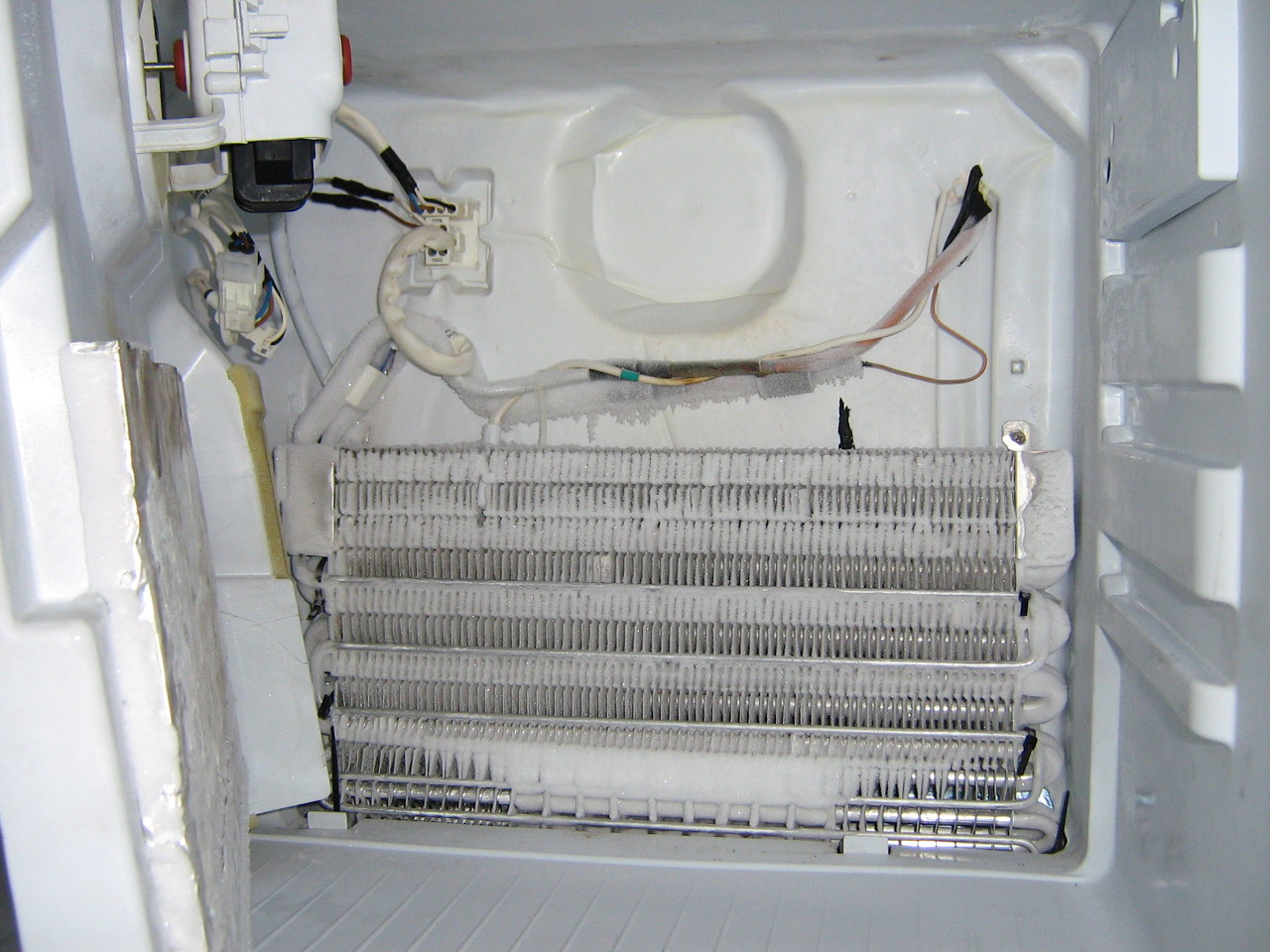

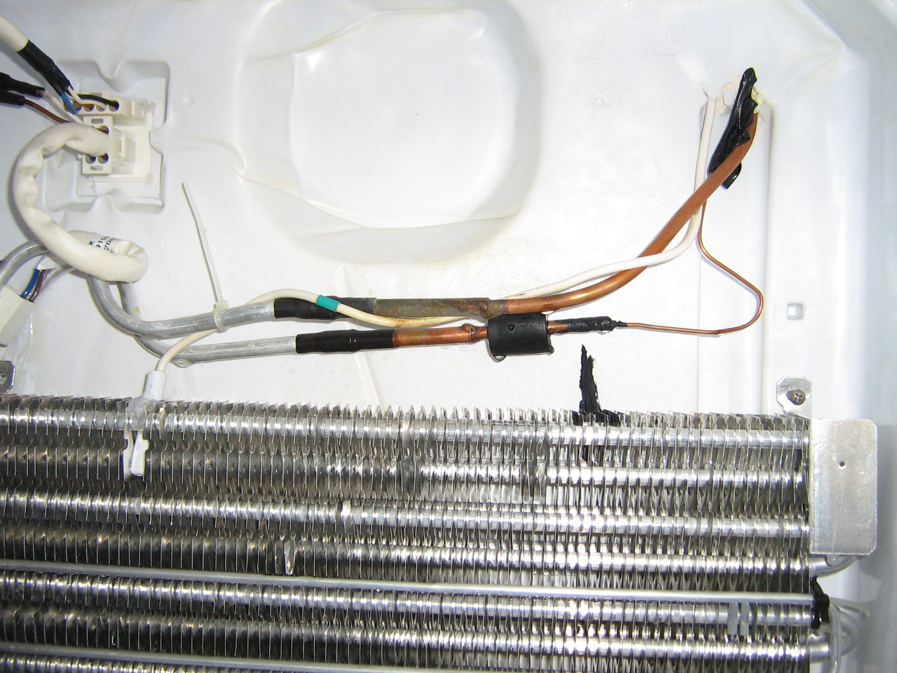

(#) wenton hozzászólása Szept 22, 2014 /
Segítséget és tanácsot szeretnék kérni!
10 éves Whirlpool S20B RWW22-A/G side-by-side tipusú hűtőm az utóbbi időben nem olvaszt le. A fagyasztó térben lévő eltakart hűtőbordákra annyi jég rakódik, hogy dugulást idéz elő és a ventilátor nem képes cirkuláltatni a hideg levegőt a fagyasztó térből (ami ilyenkor legfeljebb -14 fokig hűl le) a normál hűtőtérbe (ami kb. +14 fokra melegszik fel). A szerelő szerint a két teret fent elválasztó zsalu a hibás, ki akarja cserélni kb. 50 eFt anyagáron, de kiszereltem és megnéztem: nyit-zár, tehát működik. A leolvasztás után kb. 3 hétig megy rendben (közben gondolom rakódik lassan a jég) és az után újra jelentkezik az elégtelen hűtés a le nem olvasztott jég miatt. Lehetséges, hogy valóban a zsalu rossz (mert ha nem, kidobott pénz…), vagy mégis inkább a leolvasztó rendszer valamelyik eleme lehet hibás? Mi van, ha kicseréltetem a zsalut egy rahedli pénzért, és mégsem javul meg a hűtő?
KÖSZI MINDEN SEGÍTSÉGET ÉS TANÁCSOT!!!
(#) tibibalogh520 válasza wenton hozzászólására (») Szept 22, 2014 / 1
Jók a megérzéseid. A leolvasztó résszel van a probléma!
A zsalunak, a jégfelrakódáshoz semmi köze.
(#) laccika77 válasza Karesz68 hozzászólására (») Szept 22, 2014 /
Gázhiányos(lyukas)
(#) Karesz68 válasza laccika77 hozzászólására (») Szept 22, 2014 /
Egyre kevésbé hallatszik "bugyogás". Csak a kompresszor motorhangja szól. Jobban járok, ha újat veszek, mint ha javíttatnám?!
Minden relatív.
