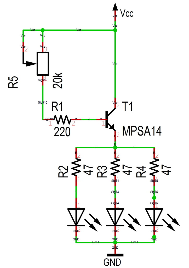

Tud valaki irni ,hogy milyen eszközzel tudnám állitani a feszültség nagyságát szabadon mint egy potméterel? Tehát ha van egy kapcsolás és a ledek fényerejét egy potméterrel tekergetve lehessen a feszültség nagyságát szabályozni? Mert ugy néz ki az 1,2V kevés nekik és nem akarok kisérletezgetni és mindig ujraforrasztani a kapcsolást másik ellenálásokkal. Igy gondoltam, hogy vagy az ellenálás nagyságát kéne igy átmenet nélkül változtatni vagy valamilyen más modon 1-3V közötti értékre változtatni.

Ledek fényereje, és a rajtuk átfolyó áram kapcsolata nem lineáris, a dióda nyitóirányú karakterisztikájához nagyjából hasonló. Ezért a LED -ek fényerejét PWM -el lehet lineárisan szabályozni, az a kitöltési tényezővel arányos. Keress 555 kapcsolások között, ahol a kitöltési tényezőt tudod lin potenciométerrel állítani.

Bocs, a PWM az impulzus szélesség moduláció. Egyszerűen egy perióduson belül egy ideig bekapcsolja a LED -et teljes fényerővel, a periódus többi idejében kikapcsolja a LED -et. Ha elég gyors a kapcsolási frekvencia, kb. 25 Hz -nél nagyobb, a villogást nem látod, a fényerőt pedig kiátlagolja a szem. (kapcsoló üzemű teljesítmény szabályozás)
Van topik a PWM szabályozásra, (több is) és LM 555 -el meg is valósíthatod. (adatlap)

Köszi,de nekem akkor ez nagyon magas még .És a ledek nem villoghatnak,mert a kamera veszi a fényerejét és az meg 75 FPS-el frissit.
Azt hittem van valami állitható ellenállás amivel tudom szabályozni egyszerüen ,de akkor ezt igy kihagyom
(#) pucuka válasza Repvez hozzászólására (») Szept 23, 2014 /
Ha a LED -ek mondjuk 100 kHz -el villognak, és még csak véletlenül sem a 75 (150) Hz sokadik (ezredik) harmonikusával sem esnek egybe, nem fog a villogás látszani.
A hozzászólás módosítva: Szept 23, 2014
(#) nedudgi válasza Repvez hozzászólására (») Szept 23, 2014 /
Hány LEDről van szó, és honnan jön az áram, mennyi ideig kell működni a dolognak?
Egy BD681 tranzisztorral és egy potméter+ellenállás kombóval analóg módon is meg lehet oldani a dolgot, csak a hatásfok nem lesz valami jó.
(#) mikrokapcsolo válasza pucuka hozzászólására (») Szept 23, 2014 /
Ebben ki kell, hogy javítsalak. Mivel egy kép nem egy pillanatban nészül el a digitális gépek többségében, hanem úgymond végigpásztázza a képterületet, és emiatt sávszerű foltokban látszik majd a pwm eredménye. Kamera lámpákból a jobb fajták ezért nem pwmmel vannak hajtva. Az én lámpáim is áteresztőtranyóval vannak megoldva.
(#) pucuka válasza mikrokapcsolo hozzászólására (») Szept 23, 2014 /
Valóban lehet problémás a PWM frekvenciája, nyilván egyszerűbb megkerülni egy analóg szabályzóval, annak minden hátrányával. A kapcsoló frekvencia akkor lehet gond, ha a felvevő belső valamelyik multiplexelő frekvenciájára, annak harmonikusára, vagy annak közelébe esik. De ha annak sokszorosa, több százszorosa, nem hiszem, hogy gond lehetne, bár még sohasem próbáltam, csak azt súgja a könyököm. ((pl. monitorról is lehet mozgóképet készíteni)

(#) Repvez válasza nedudgi hozzászólására (») Szept 23, 2014 /
3db infraledről lenne szó és 2db AAA elemből jönne a feszkó. és folyamatosan olyan 1 órát ,de ha lehet akkor ezt többször meg lehessen ismételni,nem akarok naponta elemet venni.
3 darab LED? Az legfeljebb 60 mA lehet. A két elem helyett elég egy darab LiIon telefonakku.
