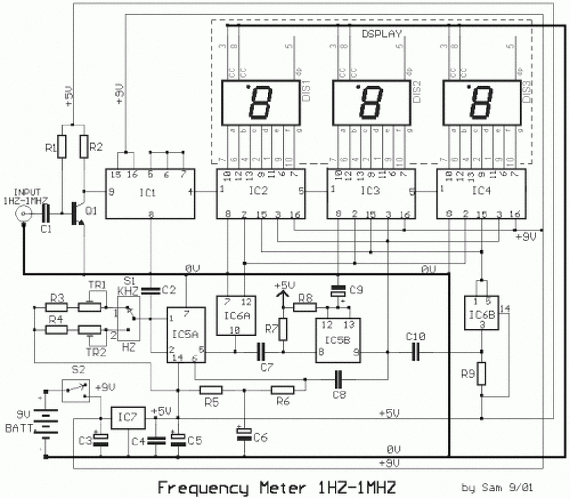

Szeva! Leg 1szerűbb, ha pár darab 4026-ból csinálsz számlálót. Ettől 1szerűbb alig ha létezik. Fillérekbe kerül, viszont pontos, és jól műxik. 6-8 Számjegyig simán bővíthető.

Persze... Meg oldhatod mikrovezérlővel is. Az általam javasolt kapcsi nálam, a műhelyben vagy 10 éve kikapcsolás nélkül működik. Az időalapom 0,1Hz, így a kijelzett freki is 0,1 Hz pontosságú ( pl.: 50,0 Hz ) . Időalapnak egy kinai 100Ft-s "csipogós" vekker elektronikáját használtam fel. Az az annak a jelét is elosztottam 10-el. Így Halál pontos....

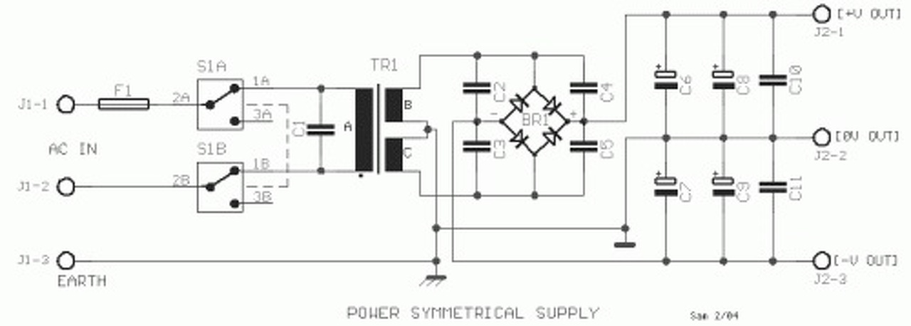

Az alábbi kapcsolási rajzon lévő J1-3 Earth vagyis föld pont ez a rendes zöld sárga szigetelésű földelés ?
Így leföldelve lesz a kapcsolás és alakul ki a 0 pont a kimeneti oldalon?

Tulajdonképp igen. Bár, nem minden esetben célszerű összekötni a kimeneti (törpe feszültségű) föld potenciált, a hálózat földjével... Hangtechnikánál (is) gondot okozhat.

Akkor igazából föld nélkül is 0 jelenik meg azon a kimeneti ponton a pozitív és negatív kimeneti pontok összegződéséből?

Végül is igen. Ezt inkább úgy mondanám, hogy a földponthoz képest lesz pozitív, és negatív táp feszed. Ha össze van kötve a tápfesz és a halózat földje, gyakran előfordul az úgy nevezett földhurok jelenség. Amikor búg az erősítő, és nem tudod miért, na az lesz az a dolog

A J1-3 az életvédelmi föld, mely a hálózati csatlakozóból érkezik a készülékbe.
A J2-2-t a kapcsolás szempontjából neveztük el földnek. Mint láthatod eltérő a rajzjelük is.
A kettő összekötésének szükségességét az érintésvédelmi szabályok döntik el. A tápegység kimenetére kötött áramkör működésére nincs hatással.

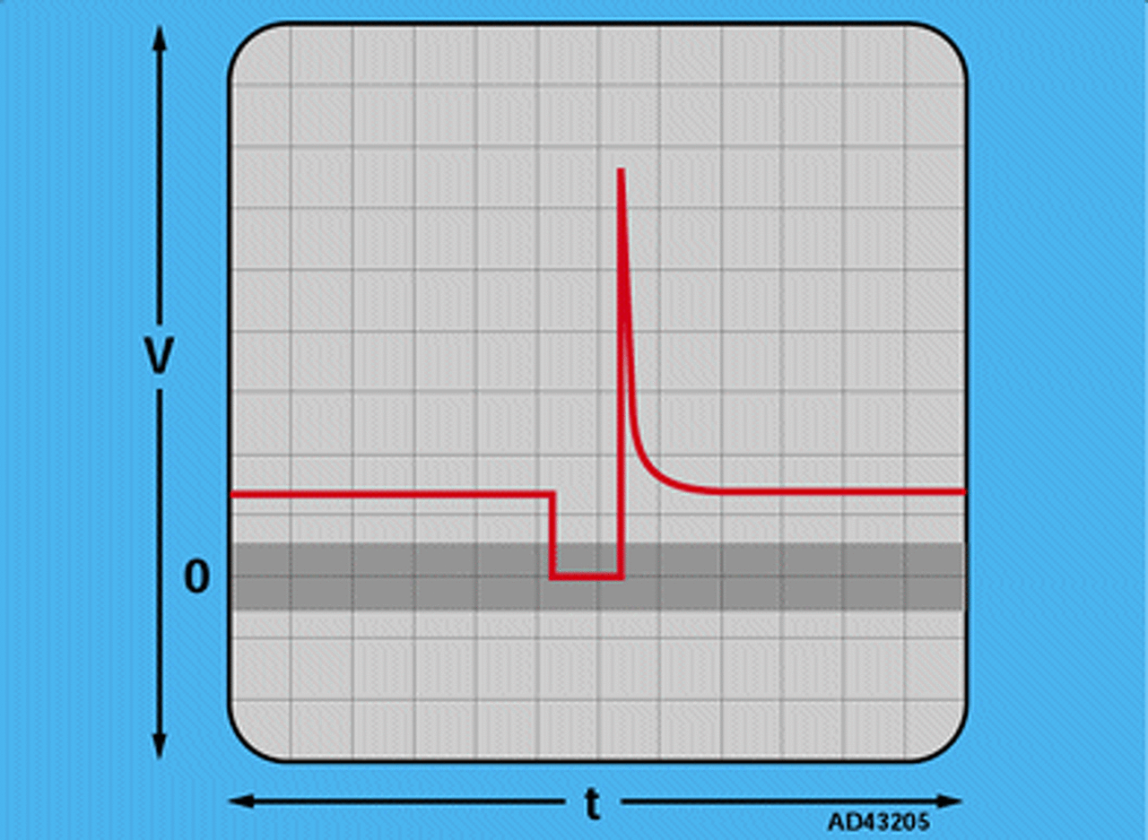

Injektor nyitvatartási időt szeretnék mérni. Úgy tervezem, hogy egy pnp tranzisztorral, vagy fet-el mérem, mikor van alacsony szinten a jel, ez eddig még menne is. A kérdésem az lenne, hogyan lehetne az indukcióból fakadó csúcsot a mérés szempontjából levágni?

1 darab diódával

A dióda a 0,6V feletti jeleket levágja. Ha ez túl alacsony, mert mondjuk 1V a mérni kívánt jeled, akkor 2 db diódát kötsz sorba, így kb 1,2 fölött lesz a vágás. Sima szilícium dióda az igazi. 1N4148, 1N4001 stb...
