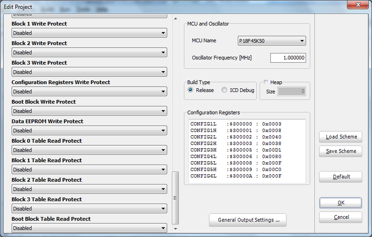

(#) b10up hozzászólása Szept 24, 2014 /
Két PIC18F45K50-t próbálok meg életre kelteni, de mindketten ugyanazt a jelenséget produkálják.
A D port 0 és 1 lábán van egy piros-zöld közös katódos LED, viszont egyszerre csak egy hajlandó működni, hiába van mindkettő port digitális kimenetre és logikai magasra állítva.
Külön-külön működnek, de egyszerre ha mindkettőt bekapcsolom, vagy a zöld világít (D1 port), vagy semmi nem történik.
A dologban az a furcsa, hogy a jelenség az E porton is fennáll az 1-es és 2-es lábbal, amivel az a probléma, hogy ezek egy LCD modul vezérlőlábai lennének, de így nem működik.
Valaki tudna segíteni, hogy mi lehet a probléma, vagy más is belefutott ezekkel ilyen jelenségbe?

(#) vicsys válasza b10up hozzászólására (») Szept 24, 2014 /
A config, hogy néz ki? Van előtét ellenállás a ledeknél? A ledeket lepróbáltad külön-külön tápfesszel?
(#) b10up válasza vicsys hozzászólására (») Szept 24, 2014 /
A led rendesen működik önállóan, a közös katód megy GND-re, az anódok külön-külön 220 ohmos ellenállással vannak a PIC-re kötve, az pedig 5V-ot kap.
(#) usane válasza b10up hozzászólására (») Szept 24, 2014 /
PORT regisztert olvasásra szoktuk használni, port írásra a LAT regisztert szokás.
A hozzászólás módosítva: Szept 24, 2014
(#) b10up válasza usane hozzászólására (») Szept 24, 2014 /
És működik, ennyire világító lednek még nem örültem, köszönöm a segítséget!
Nyilván, mivel ezek read-modify-write utasítások, és a PORT regiszter a portot olvassa ami lehet, hogy nem annyi mint amit beírtál, ha a terhelés nagyon elhúzza, a LAT regiszter viszont a regiszterbe beírt értéket. Használható a PORT is, csak ott célszerű az egész portot írni, az egyes bitek helyett.
