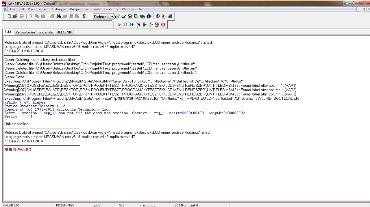

(#) Balagemann2031 hozzászólása Szept 26, 2014 /
Sziasztok! Van egy olyan problémám, hogy EEPROM-ba adnék meg adatokat MPLAB-ban, és 0xF00000-0xF00100 közé tudok csak adatot megadni. A kérdésem az lenne, hogy 0xF00100-fölött hogyan tudnék megadni adatot? Configban elvileg nincs letiltva semmi EEPROM-mal kapcsolatos. (18F67K90)
(#) Hp41C válasza Balagemann2031 hozzászólására (») Szept 26, 2014 /
MpLab 8.90 -ben megy:
  1. org     0xF00000
  2. EE0:    DE      "Page 0"
  3.         org     0xF00100
  4. EE1:    DE      "Page 1"
  5.         org     0xF00200
  6. EE2:    DE      "Page 2"
  7.         org     0xF00300
  8. EE3:    DE      "Page 3"
(#) usane válasza zlanczky hozzászólására (») Szept 26, 2014 /
Az a gyanúm, hogy régi a pk2 firmwared, frissítened kéne. Régi firmwareknél előfordult ilyen hiba az újabb csipeknél.
(#) Balagemann2031 válasza Hp41C hozzászólására (») Szept 26, 2014 /
Én is ezt a verziót használom, próbáltam a fent leírtak szerint, de hibaüzenetet dob ki.
(#) Hp41C válasza Balagemann2031 hozzászólására (») Szept 26, 2014 / 1
A pic18f4550.lkr állományt használja...
A manóba, hogy csúnyábbat ne mondjak Köszönöm ismét a segítséget!

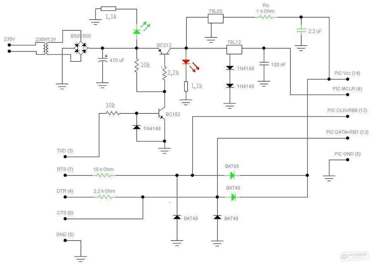

(#) vardav hozzászólása Szept 26, 2014 /
Sziasztok! Pár kezdő kérdésem lenne. Utánanéztem a keresőben, de hasonlót nem találtam.
Az egyik kérdésem, hogy milyen égetővel (lehetőleg házival) kezdjek el PICelni? Van egy 16F628-asom, és még rendelkezésre áll egy soros és egy párhuzamos port is. Két égetőt találtam ami szimpatikus volt (mellékelve), az egyik egy Oshon, a másik (ha jól tudom) egy JDM, amit ugye sokan nem szeretnek.
Az Oshont építeném meg, de sem a WinPic-ben, sem az MPLAB-ban nem találtam ezt az égetőt. Ilyenkor mit tudok tenni?
Esetleg tudnátok mutatni valami jó kapcsolást?
