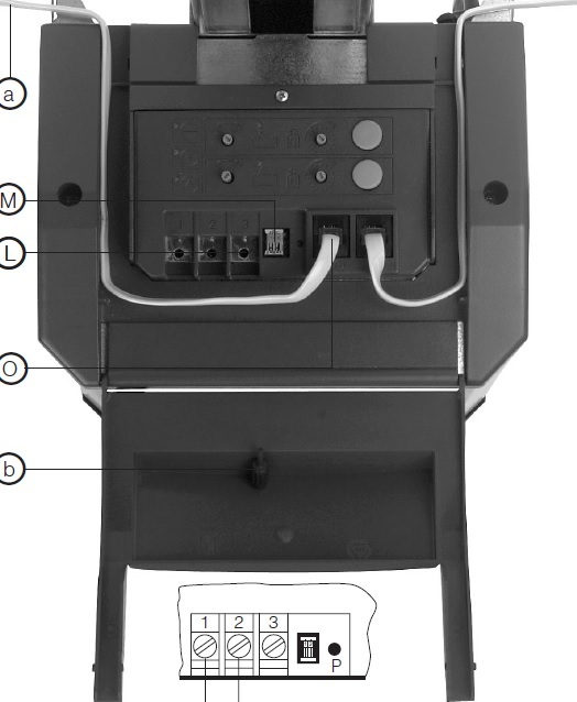

(#) lala1234 hozzászólása Márc 31, 2014 /
Segítséget szeretnék kérni tőletek. Szeretnék beüzemelni egy Hörmann gts 40 típusú kapunyitó motort, úgy, hogy szeretnék hozzá egy nyomógombos vezérlést és egy rádiós távirányítósat társítani. Két kérdésem lenne ezzel kapcsolatban:
A nyomógombot miként kell bekötni?
Ehhez a motorhoz hozzá lehet társítani a slavebox 1 rádiót?
Azt néztem, hogy ez a motor ua. mint a supramatic s aminek fent van a hörmann weboldán a komplett leírása kapcsolási rajzostól. A motoron van három csavaros befogatású kivezetés (gondolom ide kellene valahogy kötni a nyomógombot), illetve telefondugasz-szerű kivezetésből is van kettő, ebből a bal oldalit néztem, hogy a gyári rádiót ide kellene bekötni. Sajnos sehonnan nem tudtam kikeresni milyen gyári rádió való ehhez (az lett volna a legegyszerűbb, mert csak be kellett volna dugni és kész), emiatt is gondoltam a slavebox-ra.
Ha tud valaki hasznos tanáccsal szolgálni azt köszönöm előre is.
(#) zsoltee0001 válasza lala1234 hozzászólására (») Márc 31, 2014 /
Ha rákeresel a "Hörmann gts 40" kulcsszóra + képek ott van a 3. képen a vevője a telefoncsatival.
Lehettél volna olyan kedves és mellékeled a kapcsolását, de sebaj, azt a 3 kivezetést egy 24 voltos izzón kersztül elkezded összeérintgetni egymással, amelyiknél elindul, az a step-by-step (NO) kimenet, ezt rákötöd a külső vevődre, adsz neki 24 voltot és már megy is az idegen vevőről.

(#) lala1234 válasza zsoltee0001 hozzászólására (») Márc 31, 2014 /
Bekötéssel kapcsolatban pl. a slavebox 1 vezérlő vezetékeit miként kellene erre rákötnöm (mellékelem a doksiját)? Rózsaszín a 3-as, citromsárga az 1-es zöld pedig a 2-es csatlakozó, ez így jó lehet? A fehérnek hova kellene mennie?
Ha egy sima nyomógombot is szeretnék bekötni vész esetére azt hová kell kötni? 1-es és 2-es csatlakozóra azt is? Mit jelent az, hogy impulus gomb? Sima nyomógombos kapcsoló nem alkalmazható, ez valami más?
Elnézést a sok kérdésért és még egyszer köszönöm a választ!
slavebox.pdf
Ami neked kell:
Terminal 1+2 impulse citro/zöld
A 24Volt (-) (+) 1-3 azon a csavaros csatlakozón, erre kötöd a vevőd rózsszín (+), fehér(-)
