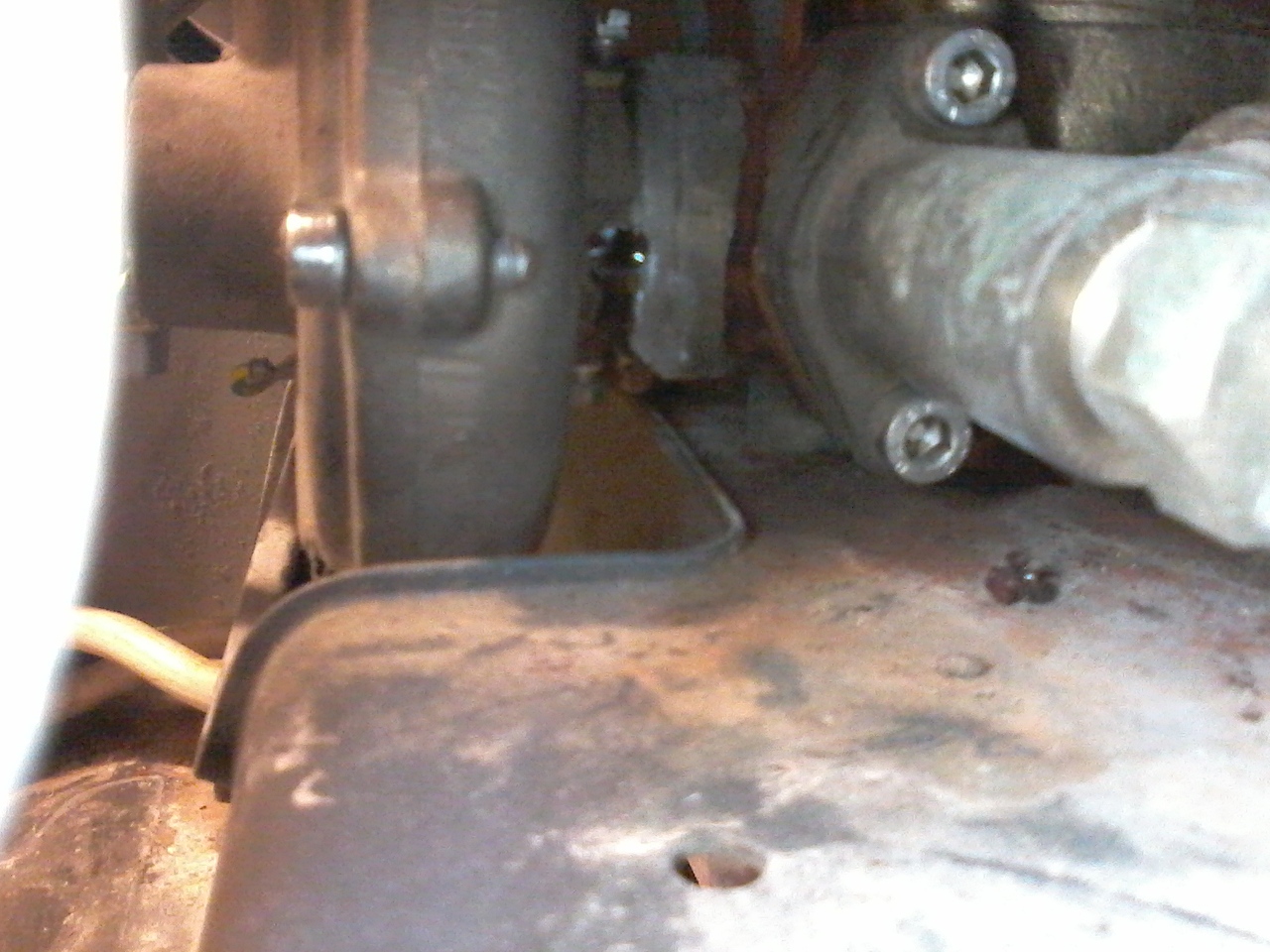

(#) valcsi77 hozzászólása Aug 28, 2014 /
Sziasztok!Nekem olyan problémám lenne,hogy van egy westen star 240 fi kazánom!Savtalanított,nyomás rendben,most látta gázszerelő,mert folyamatosan ki-be kapcsolt a meleg!Elvileg sikerült megcsinálni,de ez 2 napig tartott!Emiatt a víznyomással kisérletezünk !Mert néha jó,néha meg nem!Végül is a fő probléma a csepesgés!Ha megy a melegvíz nem csepeg!Egyébként fél nap alatt kicsöpög a víz a kazánból!Nemtudom mennyire látszik,de amögött a kör alakú valami mögött csöpög!Nemtudom hogy esetleg ott a lyukban nem kellene egy csavarnak lenni,mert altta és fölötte van!Nő vagyok ,gondolom ez az írásból látszik!Kérlek ha tudtok segíteni miért csöpög,kérlek írjatok!A válaszokat előre is köszönöm!
(#) szerviz válasza valcsi77 hozzászólására (») Aug 28, 2014 /
Beszéljünk a csepegésről!
Fényképed alapján a váltószelep elülső záródugójában lévő "O" gyűrű ment tönkre. Javítása az alkatrész cseréjével lehetséges, az alkatrész ára br. 8.900 forint.
És még néhány gondolat......
Ha ezt a kazánt most látta gázszerelő, és nem tudott a csepegéssel mit kezdeni (vagy nem is vette észre), akkor sürgősen KIRÚGNI !!!
Ha a kazán "savtalanítása" , azaz savazása úgy történt, hogy a kazán kimenő csonkjaira rákötött a mester és "benyomta" a kazánba a savat, akkor KIRÚGNI !!
Na, hogy ezekután hogyan találsz hozzáértő, tisztességes szervizest, azt persze nem tudom......

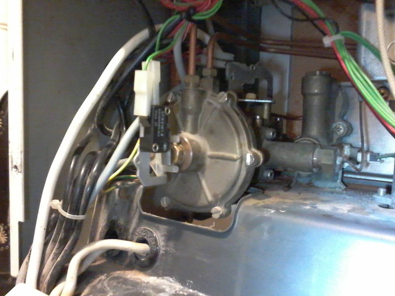

Sziasztok! Problémám van a kazánommal Westen energy 240i!
Használati melegvíz esetén felfűti a vizet majd kikapcsol, kb fél perc után újra bekapcsol ezt ismétli folyamatosan. Kicsit zavaró mert fürdés közben visszahűl a víz, teljesen nem is melegíti fel a vizet nincs forró vizem. Olvasgattam kicsit nálam a fűtéskörbe menő cső forró miközben a meleg víz éppen csak meleg. Fűtésnél ilyen gond nincs ott normálisan melegíti a vizet.
Segítségeteket megköszönném!
(#) VIM válasza csokszi hozzászólására (») Okt 3, 2014 /
Szia! Valószínű, hogy a hidraulikus differenciál presszosztát membránja szakadt át és a vízvétel hatására nem nyit ki "rendesen" a váltószelepe és lekapcsolgat, mert túlmelegszik a kis körön a víz de nem adja át a hőt a vételezési oldalnak a hőcserélő.
