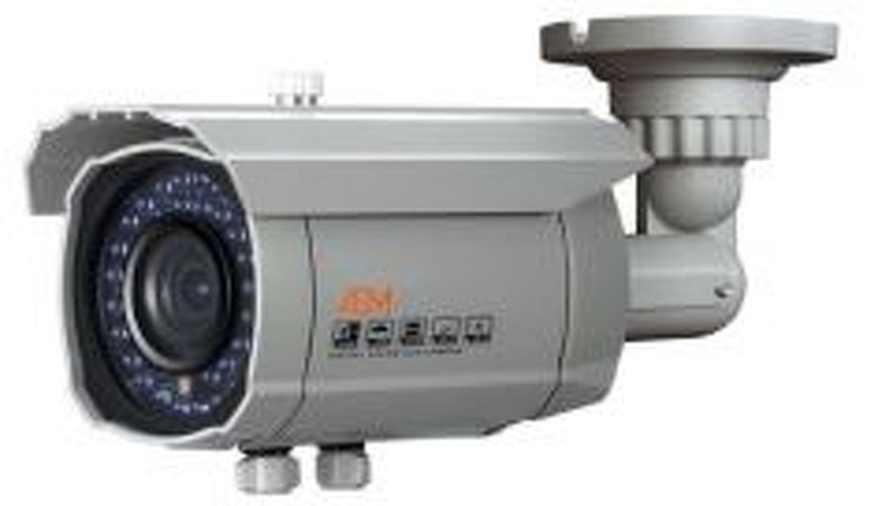

Üdvözlök mindenkit. Én itt ebben a fórumban új vagyok és rögtön egy nagy kéréssel fordulok a a segítő kész emberekhez. Vettem ASM-WPO7N Időjárásálló IR Kamerát # 1/3" Sony Exview CCD II szenzor
# Beépített 2,8~12 mm varifokális lencsék # 700 TV soros # DC 12V # 35-40 méter látótávolság # AGC, ATL, BLC, DNR, OSD # Day & Night # Color: 0,05 LUX, FF: 0,005 LUX # IP 66 # Gammakorrekció: 0,45 # Belső szinkronizációs rendszer # Működési hőmérséklet: -20°C-tól +50°C-ig Ezek paraméterei, de a beállítása a kamerából kijövő vezetéken van egy kicsi joystick és ezzel lehet belépni a kamera menüjébe. A főmenüből nagyon legalább 4-5 almenüt lehet megnyitni a a legjobb beállításhoz. Mivel nincs benne magyar menü és használati utasítás sincs hozzá ezért kérem a fórumban a jó szándékú emberek segítségét, hogy a típus alapján legalább az angol nyelvű használati utasítást elküldenék itt az oldalon. A képek alapján talán segít valaki. Akkor már egy fordító programmal magyarosítom és menne a beállítás. Segítséget előre is köszönöm.
Szia.
Az ASM kamerák magyar termékek. Az ASM-security.hu oldalon a lap alján van egy mail cím, ha ide írsz, akkor elküldik a részletes beállítási útmutatót. vagy skype-on is lehet kérdéseket feltenni munkaidőben. De alapbeállításokkal nyugodtan használd, csak akkor kell belenyúlni a settigs-be, ha nagyon rossz képed van, pl. visszatükröződik egy fényes felületről a nap, és nincs értékelhető kép.
