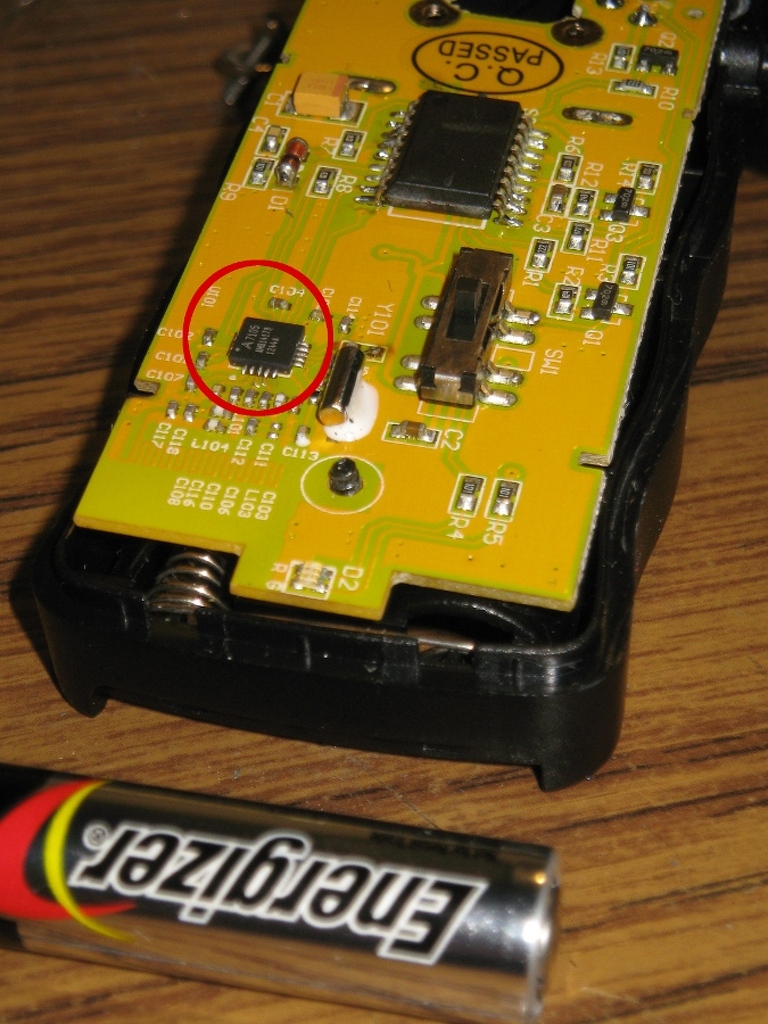

(#) ColT hozzászólása Okt 1, 2014 /
Rádiós vakukioldó javítással kapcsolatban melyik témában érdemes kérdezni?
Van egy JJC JF-G1 kioldó párom, amiből a vevő nem működik (az adó 100% jó, másik vevővel megy, de ez a vevő másik adóval sem). Van olyan téma, ahova ez való, vagy valaki javított már ilyet?
Forrasztások jók, abuzálva nem volt... Egyszer csak azt mondta hogy ő márpedig nem veszi a jelet.

(#) ColT válasza ColT hozzászólására (») Okt 2, 2014 /
Megoldva; a pirossal karikázott A7105 2.4GHz-es adóvevő chipet kellett átmelegíteni, és megavult. Elég borzalmasak a forrasztások a cuccban... (Még mindig a JJC JF-G1 rádiós vakukioldóról va szó; csak azért írom ide, hogy ha más is belefut, könnyebben találjon segítséget.)
