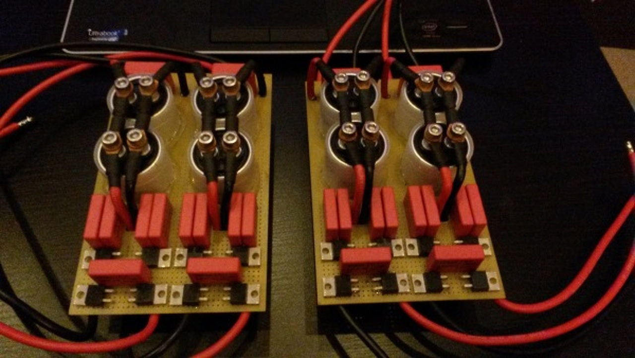

Készen vannak a tápjaim a B5-jeimhez.
Már csak dobozokat kell szerezzek, meg trafókat
Ez nem semmi huzalátmérő! Hegesztésre is alkalmas lehet!
Van mérhető haszna az ekkora rézmennyiségnek? A tranzisztorok lábainak keresztmetszete töredéke egy ilyen kábelnek. Pedig az áramok 99%-a azokon megy át. Én belső huzalozáshoz max 1,5-ös huzalokat teszek.
Nekem van B5-öm (vagy legalábbis amit annak gondolok, mert mostanra már egy feltételrendszer is kell a "B5-össéghez"). Ezért a saját tapasztalatomra támaszkodva gondolom, azért nem kell ide sokat irkálni, mert ha ez az erősítő egyszer elkészül, akkor csak hallgatni kell, és nincs vele semmi egyéb tennivaló.
Brutális. Kezdetleges módszerekkel, de éppen a B5 erősítőnél vizsgálgattam a tápegység pufferének értékigényét. A végfok egyáltalán nem érzékeny erre, sőt kisebb pufferrel, nekem jobban tetszik (ez más erősítőnél is be szokott válni). Levegősebb, gyorsabb a hangzás.
De ártani biztosan nem fog ez a beruházás.
Köszönöm szépen! A táp elkészítését megelőzte, hogy minden elérhető tápokkal foglakozó fórumot átböngésztem, hogy mi a legoptimálisabb megoldás. Kicsit pazarlónak tűnhetnek a tápok, de direkt vastagok pl. a vezetékek és az alján is ezek a vastag kábelek mennek lábtól-lábig huzalozással.
Kondi kapacitás tápáganként 10.000uf azaz csatornánként 20.000uf, mindenhol ezt a méretet ajánlották B5-höz. A beépített RIFA kondikat nagyon jó áron sikerült megszereznem, mérve is jó gyorsak és ráadásul tápáganként 2db 5.000uf van, gondolom így a sebességük duplázódik. Ha meglesznek a dobozaim (2 doboz lesz mert mono blokk szerűen szeretném megépíteni őket) megírom milyen változás van hangban az egyszerűbb táphoz képest. B5-röl meg annyit ha valaki nem ismerné a hangját, hogy nálam 200.000ft-os erősítőt (Myryad) is kimozdított a helyéből. Egyszerűen ilyen fajta ”hömpölygő” hangot, ilyen térrel semmi nem produkált még nálam csak ezek. A hozzászólás módosítva: Okt 2, 2014

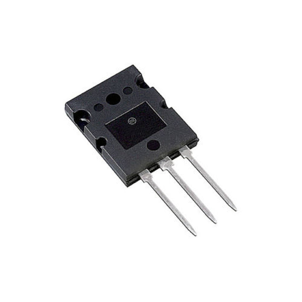

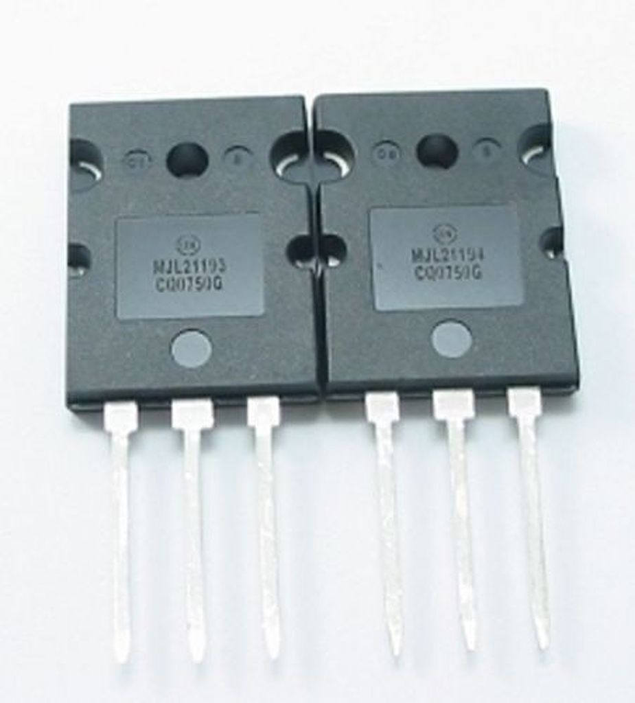

Vettem 2 pár 2SC5200-2SA1943 -at . Mivel az e-bay-en már nem lehet sohasem biztos ,hogy azt kapsz amit akarsz így nem mertem bekockáztatni az MJL tranzisztorokat.
Arra gondoltam mielőtt beépítem lemérem a bétájukat. Mást amúgy sem nagyon tudnék. Eléggé meglepő lett. 2SA1943 (Spec: 55~160) #1 : 162 #2 : 167 2SC5200 (Spec: 55~160) #1 : 21 #2 : 49 Lehet ,hogy ekkora a szórás? Vagy valamit rosszul nézek? 4-ből 4 tűrésen kívül.
Az 5200 az a típus amit soha többet nem vennék, semmilyen forrásból. Valaha vettem, 3 különböző helyről is, mind hamis volt. Nem 250, de 160V-ot sem bírtak még üresjáratban sem, a többi paraméterre már nem emlékszem.
A helyedben összeraknám valami olcsóbb itthon is kapható típussal, aztán ha már működik akkor vennék bele valami jobbat (MJL, NJW), biztos forrásból. A lomexben még sosem kaptam olyan alkatrészt amiben csalódnom kellett volna.
