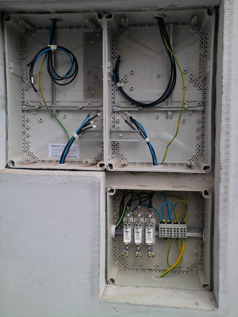

Bár már régebben kérdeztem, de akkor nem kaptam választ.
"A mérőóránál 25A-es kismegszakító van. A lakásban kb 10m vezetékkel kell az áramot az elosztódobozba elvezetni. Ehhez elég nekem 4mm2-es kábel?
Azért kérdezem, mert van hozzá 5x4mm2-es kábelem. Ha lehet nem vennék hozzá másik kábelt. Az a bekötés megengedhető, hogy 1 fázis a fi előttről, egy a fi utáni áramkörröl, ehhez 2db 0 vezeték és persze a föld. Ez pont 5 kábel. Szükségem lenne fi-relével nem védett 230V-ra is. Persze nem azért, hogy az ne legyen védve, hanem az udavarra menő áramot külön fi relével akarom védeni.
Az éjszakai áramot ami 16A, pedig egy 3x4mm2 kébelleal vinném el.
Vagy inkább az óraszekrényből szereljem le a fi-t és tegyen inkább az elosztószekrénybe?
Akkor lenne egy fázis(25A), éjszakai(16A), két nulla és egy föld.
Ekkor a kérdésem, hogy 25A-ra elég a 4mm2 -es réz kábel?
Ekkor minden fi relé az elosztódobozban lenne, némileg kényelmesebb lenne így. Ez szabályos lenne így? "

(#) Kismazsika válasza sirály12 hozzászólására (») Okt 4, 2014 /
Szia! A mérőórától 10mm2-es vezetéket vezess az elosztódhoz mivel ez a szabvány, az éjszakai tarifás mérődtől pedig 6mm2-es vezetékez vezess az elosztódhoz.
(#) gyuszo válasza sirály12 hozzászólására (») Okt 4, 2014 /
A mérőhely és az elosztószekrény között 6mm2 sodrott réz kell legyen 1 db a fázisnak 1 db a 0-nak, a végein hosszú érvéghüvellyel ellátva, négyzet profilra préselve. A Fi relét az elosztószekrénybe kell tenni. Onnan kiindulva már tetszőlegesen szétoszthatod.

(#) Kismazsika válasza gyuszo hozzászólására (») Okt 4, 2014 /
Nem tudom hogy a keresztmetszet jó lesz e így kedves gyuszo, én a nappali tarifás mérőtől 10mm2-es mkh típusú réz vezetéket vezetnék természetesen érvéghüvellyel ellátva, az éjszaki tarifás mérőtől pedig 6mm2-es vezetéket.

(#) habazutty válasza Kismazsika hozzászólására (») Okt 4, 2014 /
Ki fogja megbontani a plombákat? Csak azért, mert neki tudnia kell a szükséges keresztmetszeteket. Ennek az eszmefuttatásnak csak akkor van értelme, ha a mért fővezeték is olyan jó, mint pl. egy 6-os MKH.
Pl.: legutóbbi lakás szerelésemnél a mért fővezeték 2 db 2,5 mm2 alu vezeték volt a nappali tarifánál, és 2,5 mm2 MMfal aluból a vezéreltnél. Így bontottuk a plombát és cseréltük az összes mért fővezetéket, plusz kapott egy földelőszondát.
(#) gyuszo válasza Kismazsika hozzászólására (») Okt 4, 2014 /
A 10mm2 még az Alu vezetéknél volt, de réz esetén 6mm sodrott réz van előírva. Az ELMÚ honlapján is megnézhető
4.oldal.
Link javítva.

(#) habazutty válasza gyuszo hozzászólására (») Okt 4, 2014 /
Csak abban az esetben ha az óránál történik a PEN szétválasztás. Ha pl. a lakáselosztóban, akkor 10 mm2 MKH a PEN vezető, a fázisok 6 mm2-esek. Ez is le van írva.
Valamint a vezérelt mérő, ha csak egy készüléket lát el, megengedett külön elosztó nélkül 4 mm2 mért fővezetéket alkalmazni pl. a bojlerig. Egyéb esetben, mint a nappali tarifánál.
A hozzászólás módosítva: Okt 4, 2014
(#) gyuszo válasza habazutty hozzászólására (») Okt 4, 2014 /
A PEN szétválasztásnak vagy a mérőhelynél, vagy előtte a fogadó dobozban kell lennie.
Nem a lakáselosztóban.
Elméletileg igen. Gyakorlatilag azért nem zárkózik el az áramszolgáltató a mérő utáni szétválasztástól, mert érintésvédelmi vizsgálatok alkalmával a szükséges megbontások, földelés csatlakozásának ellenőrzése zárópecsét bontása nélkül is elvégezhetőek. Ezen megállapítások nem csoportos mérőhelyre, hanem egyedi pl. családiház betápra vonatkoznak.
A lakáselosztós szétválasztást egyébként nem favotizálom, már csak azért se, mert a lakáselosztó föld sínje nem alkalmazható EPH csomópontként. Megint csak elvileg.
Elnézésed kérem én E-on-hoz tartozom és itt a 10mm2-es rezet követelik
Ha a képet is megnézed, a 10mm2 sodrott réz a fogadó doboz és az óra közötti részre vonatkozik, Ennek valóban 10mm2-nek kell lennie.
De az eredeti kérdező 4mm2 kábelre kérdezett rá.
Viszont, ha az óra és a fogyasztói elosztó között 10 méternél nagyobb a távolság, akkor már ide is indokolt a 10mm2-es keresztmetszet.
Elmü és Émász területen is felvetődött az egységes min. 10 mm2, de egyenlőre nincs előírva.
A képet nézve egy kérdés. Elfogadják a HLAK fővezetékcsatlakozókat így felfűzve nulla illetve PE csatlakozásnak? Az átkötő vezeték keresztmetszete gondolom 10 mm2?
