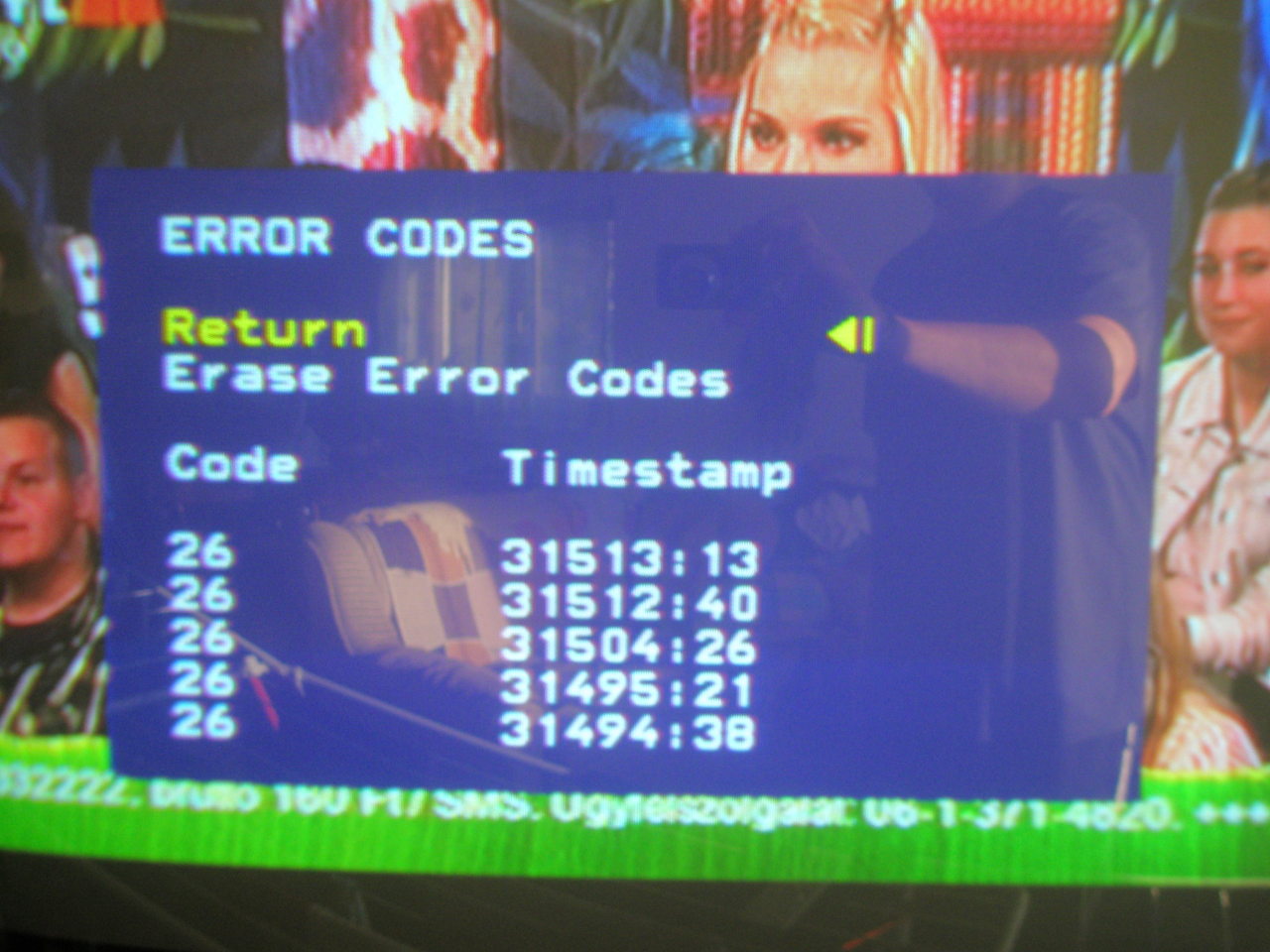

(#) FLaci81 válasza FLaci81 hozzászólására (») Okt 5, 2014 /
Thomson 28dn420g TV hiba
Tudnátok e segíteni az előző hozzászólásomban leírtakkal kapcsolatban?
Köszönöm ha segítetek.
(#) BarnaPili válasza FLaci81 hozzászólására (») Okt 5, 2014 /
Ez egy 100Hz-s gép,nem biztos,hogy nulla tapasztalattal neki kellene állni.Mikor nem idul el,villog valami hibakódot a LED?
(#) kalmi.kalmi válasza FLaci81 hozzászólására (») Okt 5, 2014 /
Húzd le a fólia tasztatúrát elől.
(#) FLaci81 válasza BarnaPili hozzászólására (») Okt 6, 2014 /
Hogy mikor nem indul el ez változó, de egyre többet csinálja sajnos.
Ha nem indul el, akkor villog a led az elején.
Ilyenkor jön az, hogy készenléti kapcsoló kikapcs, majd kis idő múlva be. Ilyenkor már mindig be lehet kapcsolni.

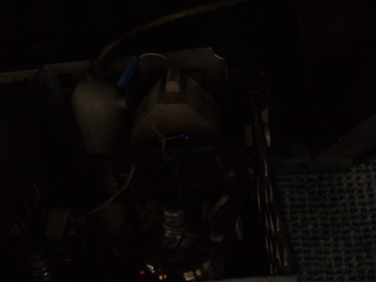

(#) küzmös Gergely hozzászólása Okt 6, 2014 /
Sziasztok! Jó öreg múzeális csöves Videoton tévém TA4106 (Fortuna2) a minap nem akart bekapcsolni, csak a csövek fűtöttek fel. Elő a multi és a tápban lévő 3db elko-n is 0V-ot mutatott. Rajzot nézve egyből láttam hogy a három elko előtti 150ohm/20W lehet a ludas. Rámérve valóban szakadt.. Nosza csere egy talált 180ohm/30W-ra. A készülék megy is, de észrevettem hogy a malomkerék belső C-vassal érintkező belső felén apró kisülések vannak ,(inkább a bekapcsolást követően körbe-körbe, aztán csak egy két helyen) , s ózonszagú az egész masina. A kép teljes és minden jónak mutatkozik.. nem tudom hogy javítható-e, vagy szigetelhető-e valamivel ez a jelenség? A malomkerék nem földelőgyűrűs, csak sima. (Anno már cserélhették, mert ebben a típusban láttam már földelőgyűrűst is.) Amit megmértem még gyorsan az a boosterfesz, ami multival mérve 980V a rajzon szereplő kb 800V helyett. Esetleg visszavétele segíthet-e? (Képméret "sorméret" egy hangyányit nagyobb is. Lelógnak a logók.) Nagyjából leportalanítottam, de nem ez volt a hiba, mert a jelenség nem szűnt meg.
A hozzászólás módosítva: Okt 6, 2014
(#) kadarist válasza küzmös Gergely hozzászólására (») Okt 6, 2014 /
A buszterfeszültséget állítsd be az előírt értékre és a sor ill. képméretet ehhez az értékhez igazítsd.
(#) küzmös Gergely válasza kadarist hozzászólására (») Okt 6, 2014 /
Szia! Pont most vettem vissza 830V-ig. A sor így nem egészen teljes.. mondjuk ez a legkevesebb, mert a csőkerámia kondikkal biztosan beállítható volna, de még így is áthúz a ferritre főleg a bemelegedést követő "induláskor". Arra gondoltam hogy majd gyertyafaggyút csepegtetnék, illetve körbefolyatnám a malomkerék tövénél. Bár nem tudom mennyire szigetelné.. csak nehogy máshol "keressen" magának majd helyet a nagyfesz.
(#) Auth Zsigmond válasza küzmös Gergely hozzászólására (») Okt 6, 2014 /
Szia! Gyertyafaggyút még nem használtam szigetelési célra, de a jó öreg clatronic TV-m belső tűzijátékát meleg ragasztóval kb. 3 éve megszüntettem. (Sötétben megnéztem a szikra talppontját, s oda pöttyintettem egy kisebb borsónyit.) A szilikon-szerű meleg ragasztó anyaga remek szigetelő, nagyobb felületen vékony rétegben is megtapad, és jól szigetel nagyfeszültség esetén is.

(#) attila1 válasza FLaci81 hozzászólására (») Okt 7, 2014 /
Szia. Nekem is volt egy ilyen Thomson-om... Kimelegedtek a forrasztások. Első körben ezeket nagyítóval alaposan szemrevételezném a helyedben. Ha ezekkel ( forrasztásokkal) megvagy,és még mindig nem jó,számold meg,mennyit villog a Led...De ha nem csináltál hasonlót,inkább neki se kezdj! A saját testi épséged miatt!!
(#) FLaci81 válasza attila1 hozzászólására (») Okt 7, 2014 /
Szia. A led az elején 2 rövidet villan, majd szünet és ismét 2 rövid, majd ez ismétlődik addig, amíg a készenléti kapcsolóval ki nem kapcsolom a tv-t.
Forrasztani már forrasztottam ezzel nincs gond. Tv szerelésével még nem igazán foglalkoztam eddig. Ha csak forrasztási gondja van, az még talán nem okozna gondot, de ha más probléma van, azt inkább szerelőre bíznám.
Mindenesetre köszönöm szépen a segítséget
(#) attila1 válasza FLaci81 hozzászólására (») Okt 8, 2014 /
Elméletileg akkor a 22-es hibakódot villogja ki,de ez meg nem szerepel a listán. Szervíz menübe készenléti állapotban be tudsz lépni. Azt hiszem a csatornaváltás lefelé,és a hangerő lefelé gomb egyszerre történő nyomvatartásával a TV-n. Ott találsz egy olyan almenüt,hogy Error codes. Tutira televan hibabejegyzéssel. Azokat írd,vagy fényképezd le,és tedd fel ide. Semmilyen más menübe ne lépj,és ne módosíts semmit,mert ugrik a tv geometriája,stb... De én a panel átnézésével kezdeném biztosan! Tápkör,meg a nagyfrekis rész,sorkimenő,képcsőnyakán lévő panel.Hibás forrasztásokat keress! Én úgy szoktam az ilyet,hogy nagyító,és egy alkoholos filc.A gyanusat megjelölöm,keresek tovább..a legvégén lehet forrasztgatni. Ha ez megvan,hibakód menübe belépni,leírni,utána nyugodtan töröld az összes bejegyzést onnan. Hirtelen elég ennyi.....

(#) FLaci81 válasza attila1 hozzászólására (») Okt 9, 2014 /
Igazad volt, tele van hibakóddal, de lefényképeztem.
(#) attila1 válasza FLaci81 hozzászólására (») Okt 9, 2014 /
Szia! Volt rá egy ezresem,de előre nem akartam írni,hogy a 26-os kód is benne lehet a listában. Bingó! A 26os kód a képcsőfűtés gyengeségét jelenti sajnos. A Thomsonnak ez a gyengéje. Nagyon kényes rá...Lehet vele kísérletezni,de nem nagyon érdemes.Mi a sasszi száma az alaplapnak,meg a képcsőnyakán lévő panelnek?
