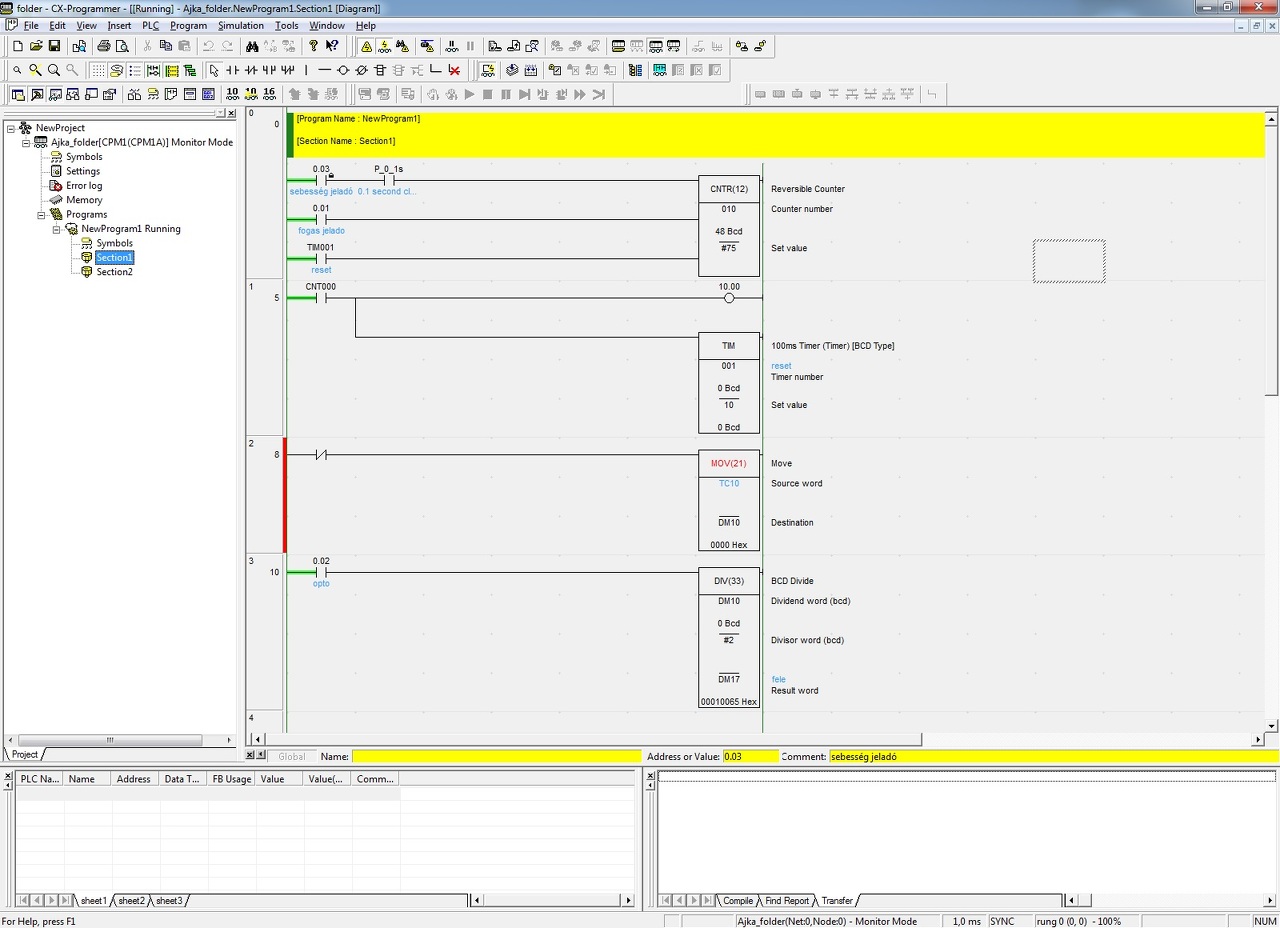

(#) majzi hozzászólása Okt 29, 2014 /
Üdvözlök mindenkit!
OMRON CPM1-es plc programozásához szeretnék segítséget kérni.

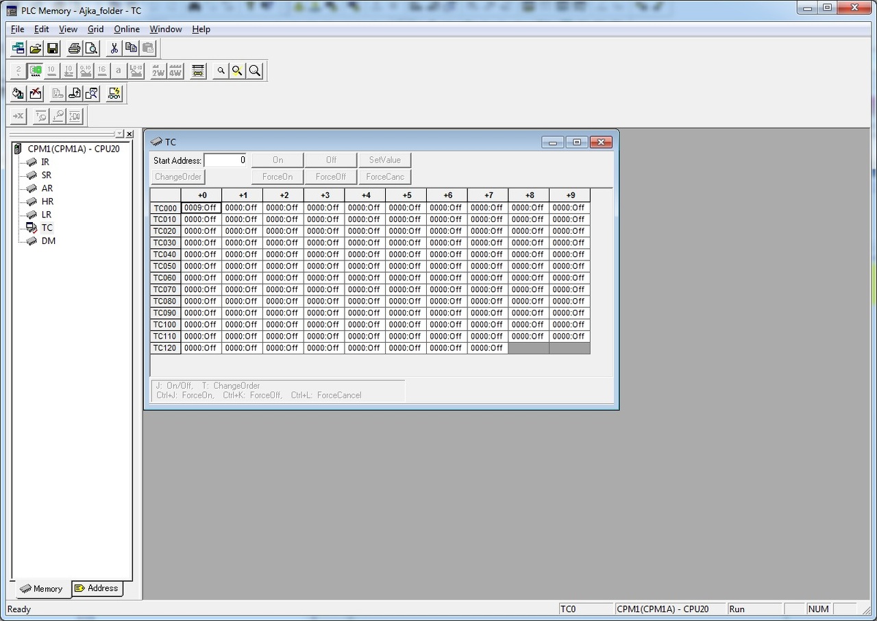

A feladat az lenne, hogy egy forgásjeladó által mért távolságot megfelezzek. A bejövő frekvencia kb.:100 Hz. A 03 bemenetre programoztam egy "CNTR(12)" számlálót, és ennek az értékét szeretném elosztani egy "DIV(33)" osztóval, konstans kettővel "#2". A számláló értékét a TC0000-ás memóriaterületen találtam meg és ezt nem tudom beírni az osztó "Dividend word"-jébe és ha jól tudom nem is ezen a területen kellene lennie.
Mit csinálok rosszul?
A mellékelt képen a belső potméter állását próbáltam beolvasni az osztóba, az sikerült.
Légy szíves segítsetek!
Majzinger
(#) lukacsp válasza majzi hozzászólására (») Okt 30, 2014 /
Megnézted az utasítás leírásában (DIV33), hogy milyen memória területeket fogad el operátornak?
Most nincs előttem CX-Programmer, de első körben megpróbálnám a TC000-t először MOV-al eltenni egy memória területre (pl. D10, vagy bármi), és utána elvégezni az osztást, itt már a D10-et megadva osztandóként.
(#) majzi válasza lukacsp hozzászólására (») Nov 2, 2014 /
Bocsánat hogy csak most válaszolok de hiába próbálkozom nem sikerül.
A leírás szerint el kellene fogadnia a TC területet de ha ezt írom be bepirosodik a sor.
A MOV utasítással is ez a helyzet. Biztos valamit nem csinálok jól de mi a csuda lehet az.
Kezdő vagyok a programozásban. Pár dolgot sikerült már ZEN-nel megoldani de ehhez ez kevés lenne.

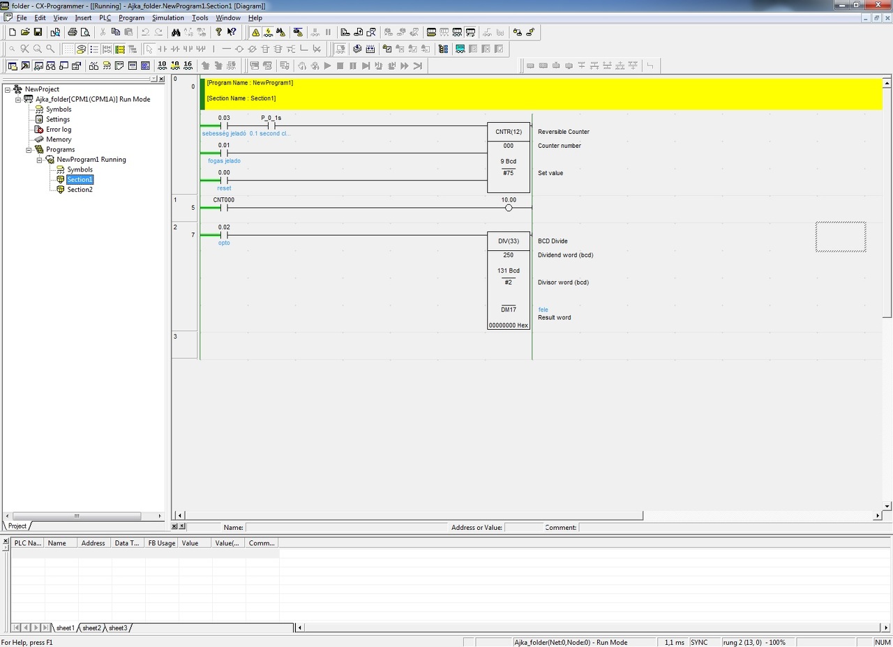

(#) lukacsp válasza majzi hozzászólására (») Nov 3, 2014 / 1
Kipróbáltam, és nekem sikerült.
A pontos szintaxis DIV C0 #2 D1.
(Persze a D1 az éppen az a memória terület amit te szeretnél, csak példaként írtam.)

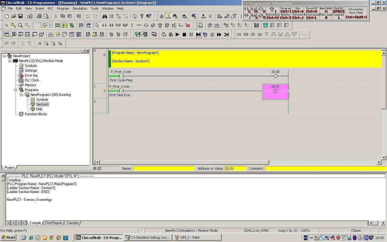

(#) Thomas10100 hozzászólása Nov 6, 2014 /
Egy elég alap kérdésem lenne CX-Programmerben CP1L PLC-ben mit csinál pontosan a
First task execution flag és a First Cycle Flag(ez bekapcsolásnál első ciklusban aktív)?
(#) lukacsp válasza Thomas10100 hozzászólására (») Nov 6, 2014 /
Jól gondoltad, bekapcsolás után egyetlen ciklus erejéig logikai egyben van, utána logikai nullában.
Inicializálást végző program részek aktiválásához tökéletes segédeszköz.
(Tudtommal az összes Omron-nál ugyanez megvan.)
(#) Thomas10100 válasza lukacsp hozzászólására (») Nov 7, 2014 /
És a másik mit csinál, miben különbözik? Nem akar 1be kapcsolni bekapcsolás után, pedig öntartatom
vele az egyik kimenetet 20sec-ig, de nem csinál semmit. Nincs valami beállítás hozzá?

(#) lukacsp válasza Thomas10100 hozzászólására (») Nov 7, 2014 /
OK, tehát az A200.11 (first cycle flag) amit az előzőekben leírtam.
Az A200.15 (first task startup flag) kicsit más téma. A programod legfeljebb 32 ciklikusan végrahajtott, és 288 megszakítás taszkból állhat. Amikor a program belép egy adott task végrehajtásába, akkor megnézi a cpu, hogy volt-e ez a taszk a bekapcsolás óta végrahajtva. Ha nem volt még, akkor egy ciklus erejéig logikai egyes értéket vesz fel az A200.15, utána logikai nullás lesz.
Kipróbáltam szimulátorral egy egyszerű egy taszkos program esetén (csatolt képek), így teljesen egyformán működnek. A kettő különbözősége csak akkor jelentkezik, ha több taszkod van.
Ha öntartani akarsz egy bitet bekapcsolás után adott ideig, akkor a következőt javaslom. Csinálj egy időzítőt, add meg neki a kívánt időzítés értéket. Az időzítőt csupán P_on bittel vezéreld. Az időzítő bites hivatkozásának negáltja pontosan egy olyan bit lesz ami indulás után a megadott ideig logikai egyesben van, utána a továbbiakban logikai nullásban.
Köszi szépen, így egyszerűbb is.
